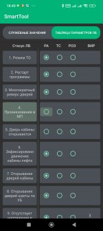

А это что за приколы такие? :blink:
при перезапуске иногда проскакивает
    35.3 KB · Просмотры: 0
Вложение IPB #3086
Это ошибка в серверной части ПО, она исправлена 16.07.2024.
Обновите ПО серверной части ДК "Обь"
После чего перезапустите службу диспетчеризации LKDSDisp или LKDSDomain.

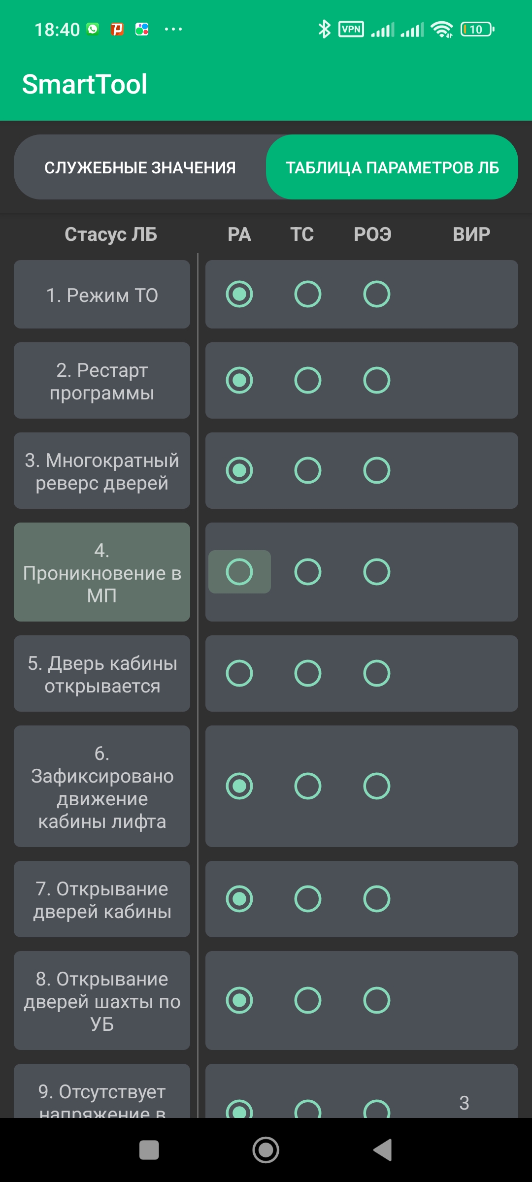

Это что за странности такие???? И зачем опять убрали номера ячеек?
    368.8 KB · Просмотры: 0
Вложение IPB #3121
Добрый день! Мы решили переработать SmartTool. Для чего? Данный интерфейс позволяет видеть состояние ячеек не переходя внутрь каждого пункта, как нужно было делать это раньше. (РА-разрешение алгоритмов, ТС-триггерные состояния, РОЭ-разрешение отключения электропитания) Сокращения можно поменять. Как вы заметили некоторые пункты выделены цветом, так мы помечаем места, которые отличаются от параметров по умолчанию, также как и на ПК версии. Номера ячеек действительно были убраны. Вернем, в ближайшее время.
Алексей Андрианов написал(а):
В новой версии вернули номера ячеек. Подскажите, теперь стало удобнее?
Да, сейчас значительно лучше.
Номера ячеек алгоритмов это основа со времен мамонтов сервис-тула и терминала и связисты общаются только на них. Например "ты 22-ую отключил" ...
В старом варианте приходилось вчитываться в алгоритмы и долго искать нужный , очень долго, так как мозг не привык их выбирать по названиям, а тут еще эти дополнительные порядковые номера состояний запутывают окончательно.
Сейчас быстро находится нужный по цифре алгоритма. Но порядковые номера состояний абсолютно не нужны, это лишняя информация никому не нужная. Вместо них можно написать номера алгоритмов слегка бОльшим шрифтом, либо просто удалить.
Цифры триггерности и отключения тоже особо не нужны, поскольку они в строке алгоритма вписаны, ИМХО, не то чтобы они мешают, но и не несут никакой пользы.
Спасибо за обратную связь, благодаря вам оперативно поправили важный момент!
Порядковые номера все же являются преемственной частью с ПК версией. Вероятно, кто-то может использовать их для навигации по состояниям, как и номера ячеек.

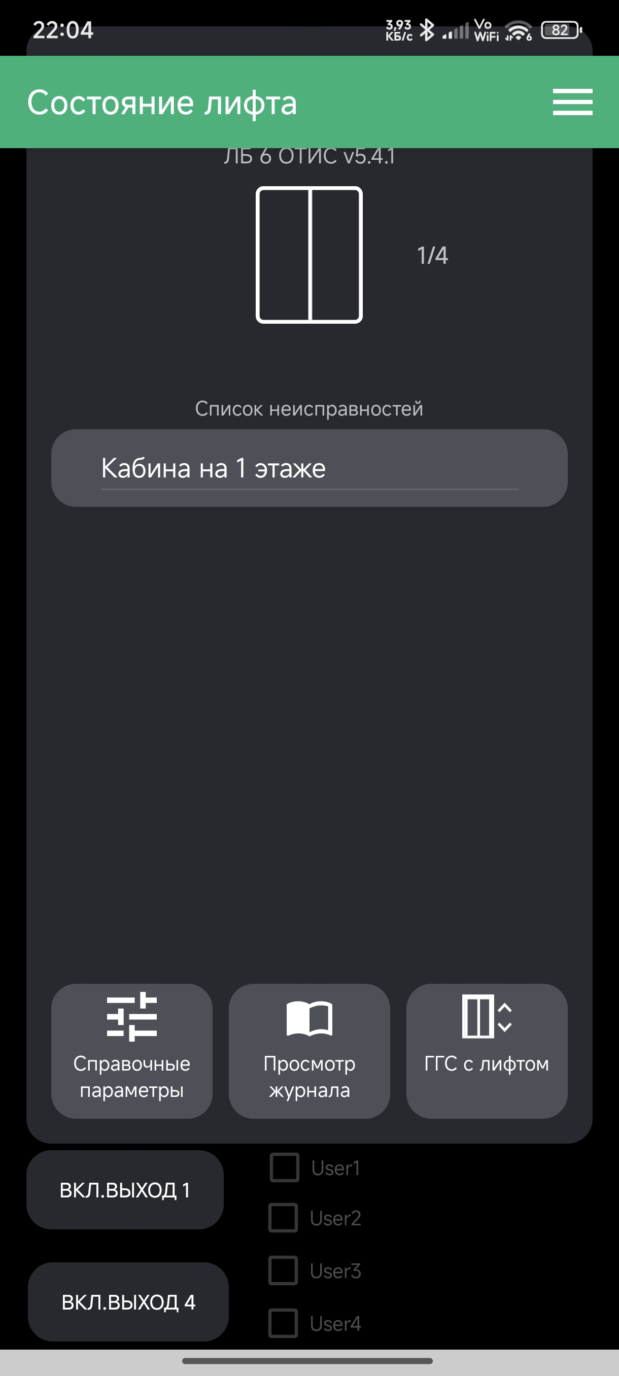

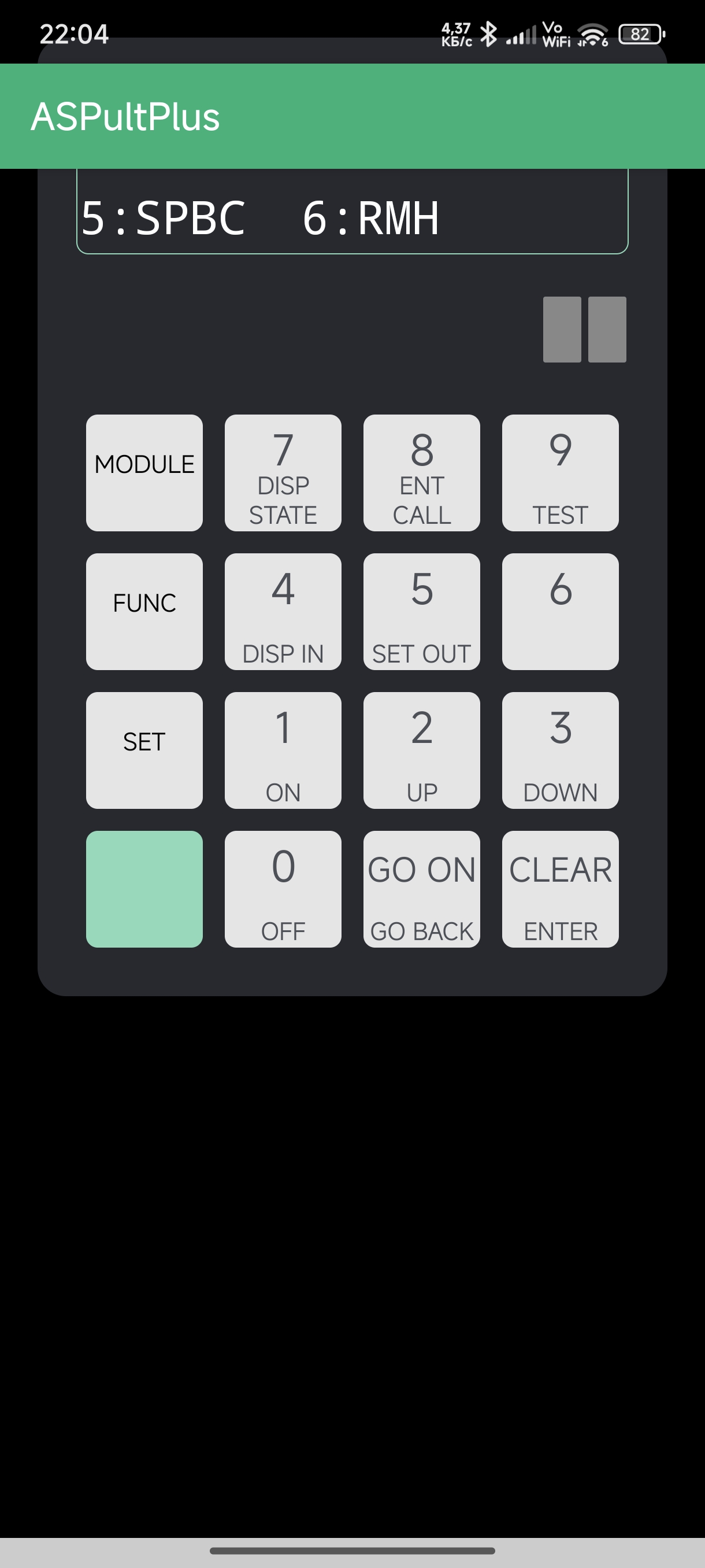

Последнее обновление поломало интерфейс.
    232.7 KB · Просмотры: 0
    243.5 KB · Просмотры: 0
Добрый день. Нужно еще раз обновить приложение с маркета. Проблема с интерфейсом должна уйти.
Добрый день! В связи с требованиями от Google в проект были внесены некоторые изменения. Как показала практика, поведение на разных версиях андроид может сильно отличаться. Если вы видите, какое-то отклонение от нормы, присылайте ваши скриншоты с описанием проблемы в этой теме или на почту aaa@lkds.ru. Возможно, мы еще не обнаружили ошибку, которая возникла именно у вас. Спасибо за понимание и за активное участие всех неравнодушных!
