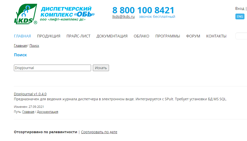

Ну я тоже какую то ссылку пытался открыть, через поиск найденную и она не работала.
Всё загадочнее и загадочнее....
    39.9 KB · Просмотры: 0
Вложение IPB #2415
это вопросы к движку сайта (попробуем его исправить). вообще ссылка в разделе программы, конечно.
http://lkds.ru/programms/changelog/12033
Понятно что другая, просто получается что вроде как пользоваться можно, но вроде как и не всем
Как я и сказал, пока рановато пользоваться. Идет тестирование продукта в полевых условиях :) Это уже принесло свои плоды - софт становится лучше и стабильнее.
