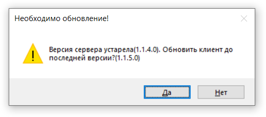

Так я и не узнал как мне формировать заявки, зато нашёл ещё два косяка:
1) программа проверяет наличие обновлений, но при этом мысли формулирует сумбурно 2021_12_28_10_19_41.png
2) как установить клиент отдельно от сервера, ведь сервер нужен только один, а клиентов много?
    17.9 KB · Просмотры: 1
1) программа проверяет наличие обновлений, но при этом мысли формулирует сумбурно Вложение IPB #2474
1) Исправил. Копировать-вставить + невнимательность.
2) Еще раз - ставится все вместе. Это обычные исполняемые файлы в папках. Запускайте только клиент.

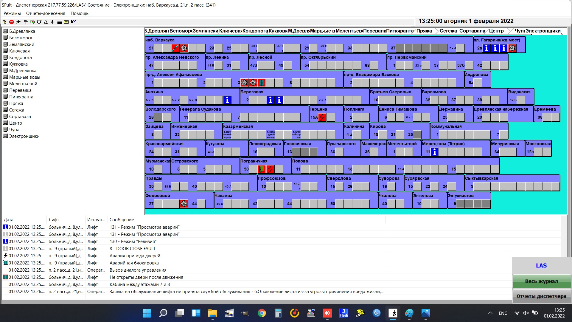

Клиент подключается удалённо. Подключение-ок.
Открываю СПульт под таким же логином/паролем и формирую заявку. Вылетает такое
На сервере открывается новая TCP сессия и потом RST ASK
В каком направлении копнуть?
    2.9 KB · Просмотры: 1

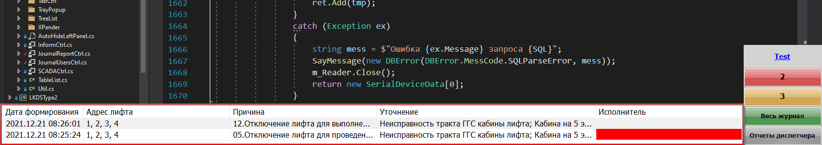

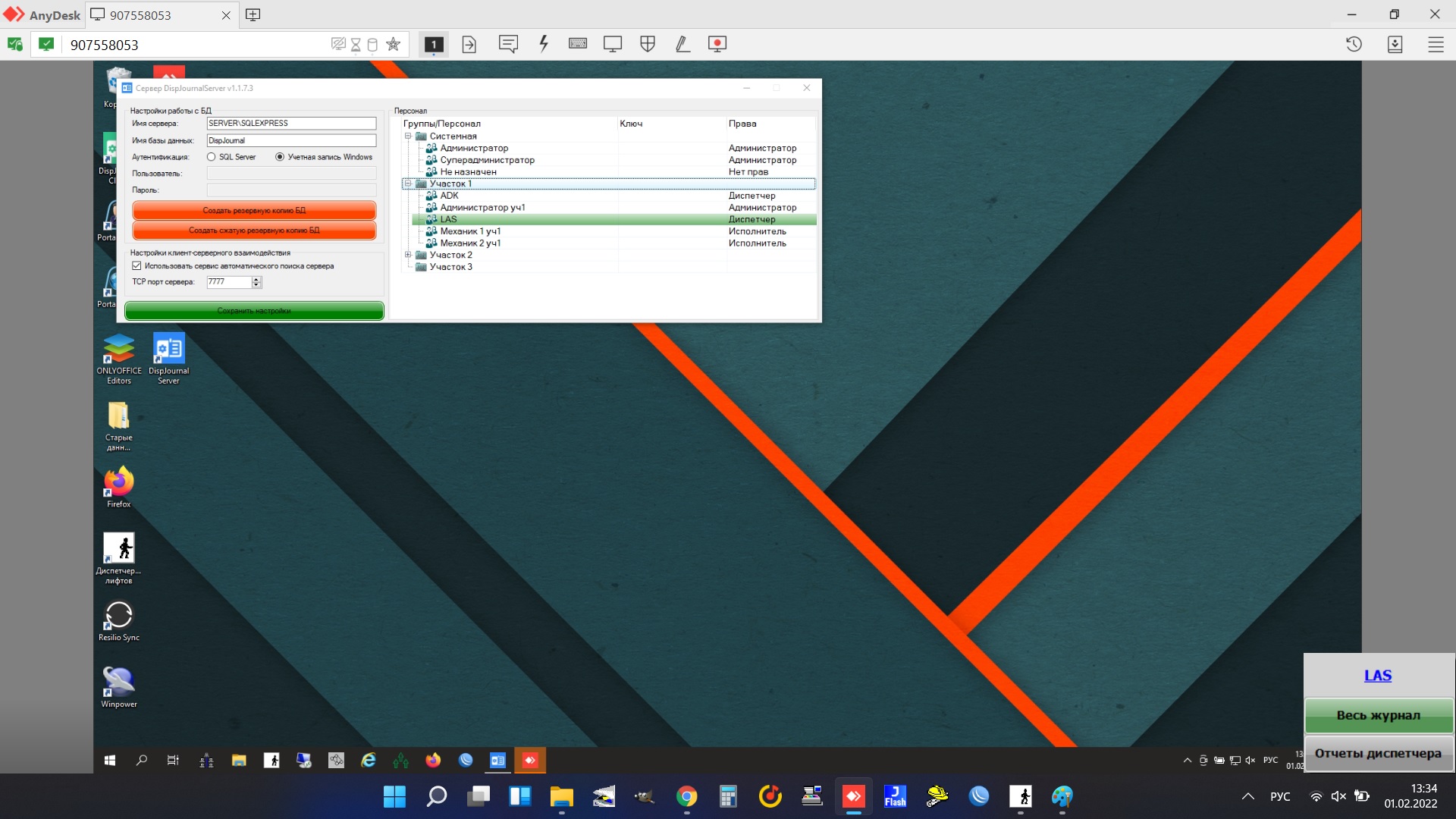

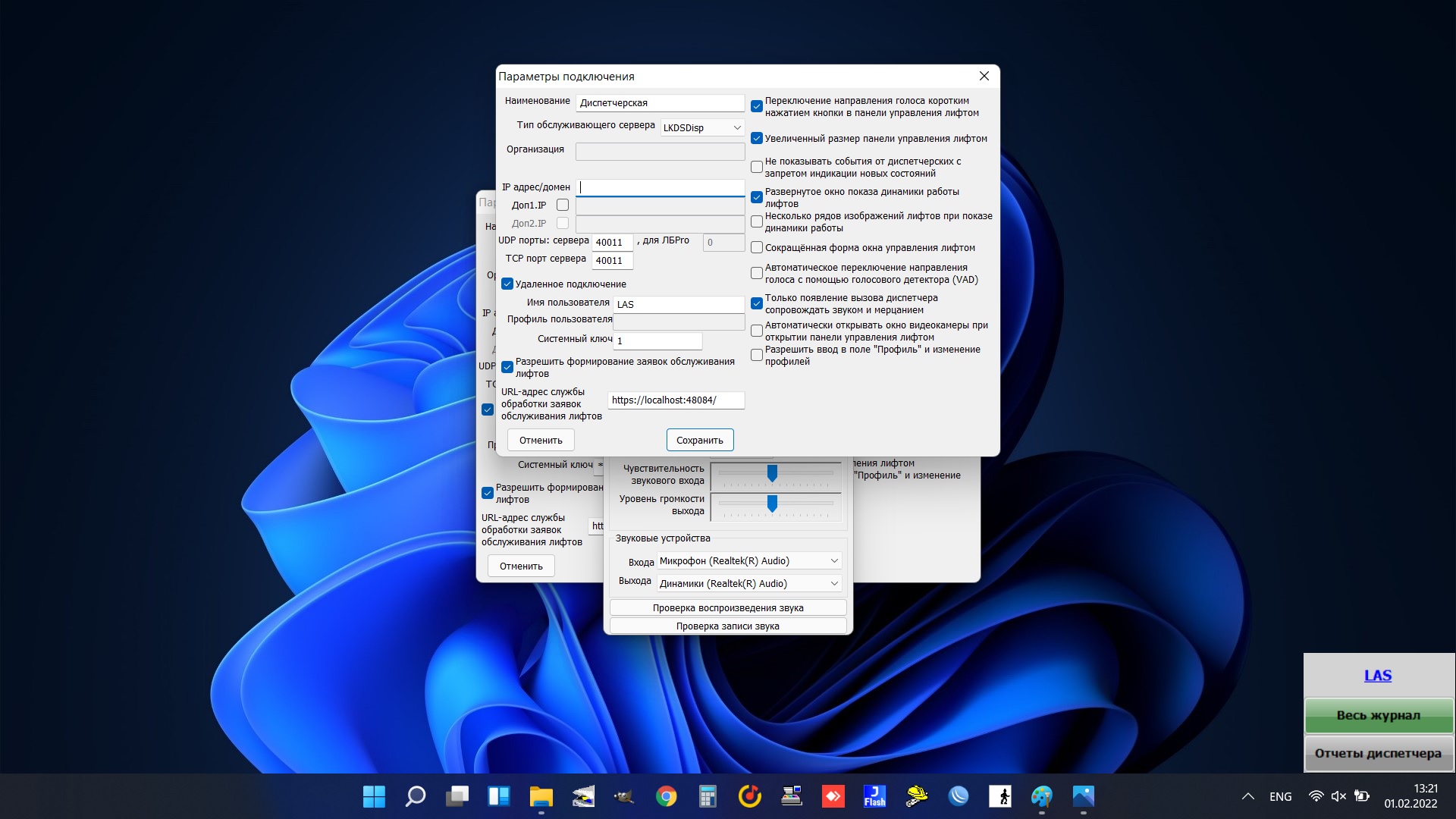

Добрый день.
Клиент видит сервер DispJournal (в сервере клиент подсвечивается) , пользователь с правами диспетчера(пробовал и администратора), при формировании заявки из Spulta, дает ошибку : "Заявка на обслуживание не принята службой обслуживания"
    339.1 KB · Просмотры: 2
    603.3 KB · Просмотры: 1
    381 KB · Просмотры: 1
karellift написал(а):
Добрый день.
Вопрос снят, в Spult в адресе надо было прописать http://, а я прописал https:// :)

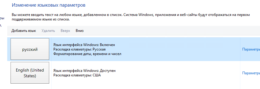

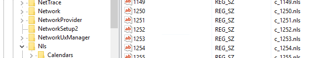

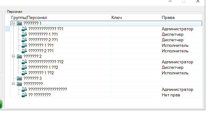

Вот еще проблемка, на другом сервере
В домэйне было похожее на этой же виртуалке https://forum.lkds.ru/index.php?s=&show...ost&p=28357
    13.5 KB · Просмотры: 1
Да, я тоже так пробовал. При этом сам журнал ничего не сообщает а в СПульте можно и не увидеть сообщение.
Вложение IPB #2513
Похоже на отсутствие кодировки шрифта....

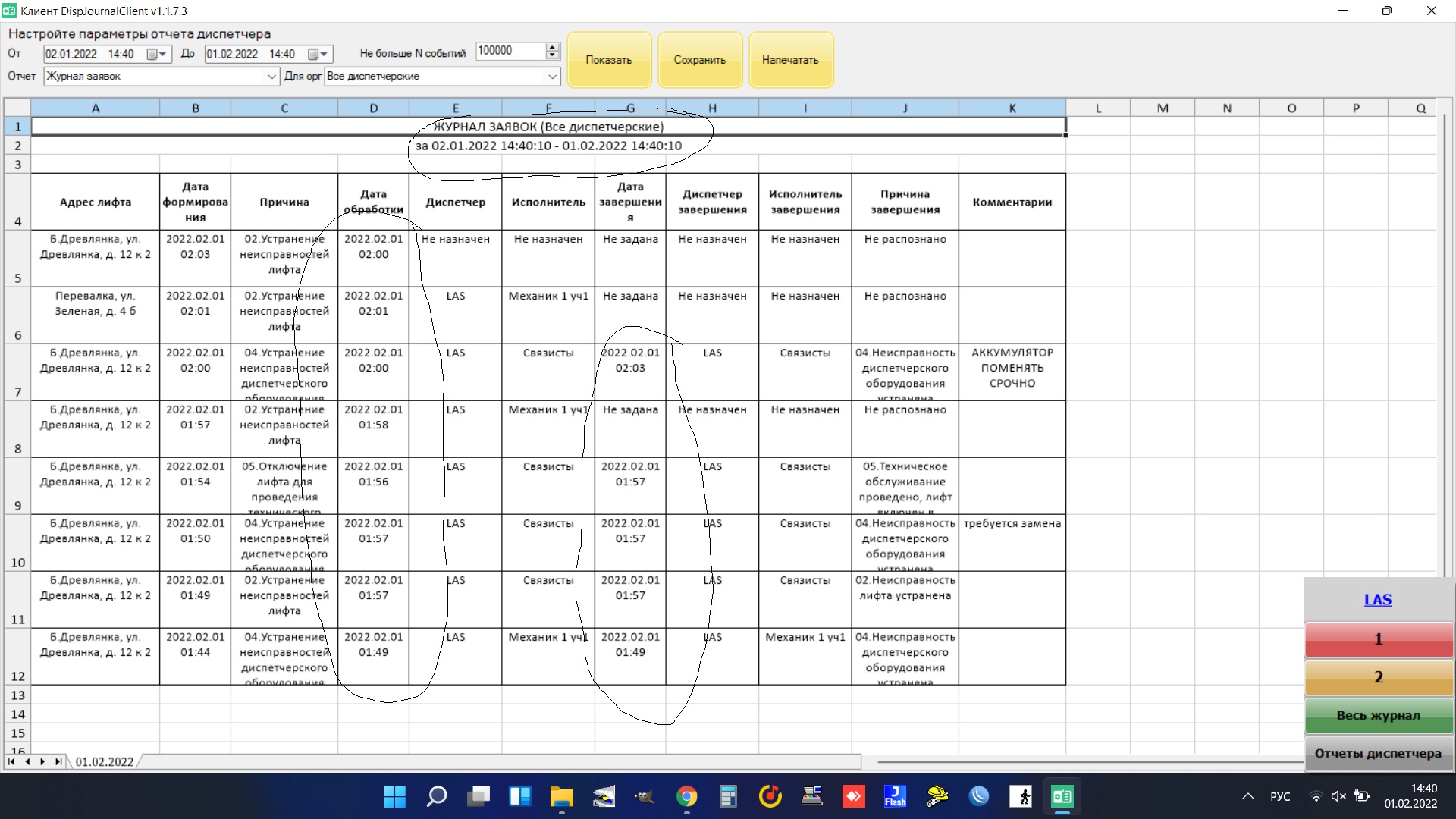

У меня вопрос по журналу, при формировании отчета, время формируется по американскому формату 12 H, как поставить 24 H
    435.8 KB · Просмотры: 0
Вложение IPB #2513
У вас нет кодировки - сервер вероятно англ
пробуйте
http://www.lkds.ru/programms/changelog/12033

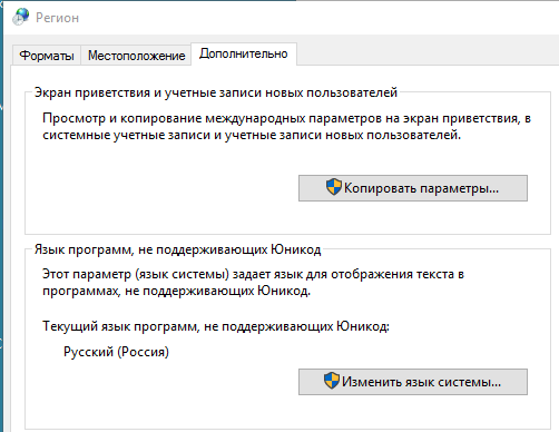

Я дал ссылку что в домэйне было подобное. Там мне исправили
"Ставил на VM англоязычную , и ставил пакет русификатора. И вот не помню ставил его ранее чем дистрибутив LKDS или после него... Возможно что после LKDSDRV и поэтому такая бяка случилась."
Сравнил эти все установки с другой WIN SERVER 2016 только стандарт (а этот датацентр) и они такие же абсолютно. Там такой проблемы не было.
Сейчас то при установке ДиспЖурн русификатор уже был. Что делать то?
