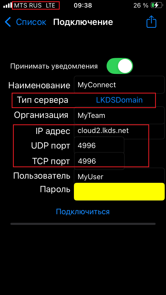

2. Приложение iSPult так же может подключаться к LKDSCloud по IPv6.
Для этого мобильный провайдер или WiFi должны поддерживать IPv6, а подключаться нужно следующим образом: iSPultIPv6.png

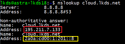

К имени cloud.lkds.net добавлен IPv6 адрес: Astra18NS.png и наш облачный сервис LKDSCloud может принимать внешние подключения по протоколу IPv6
Если команда nslookup не найдена, то её нужно установить: sudo apt install dnsutils

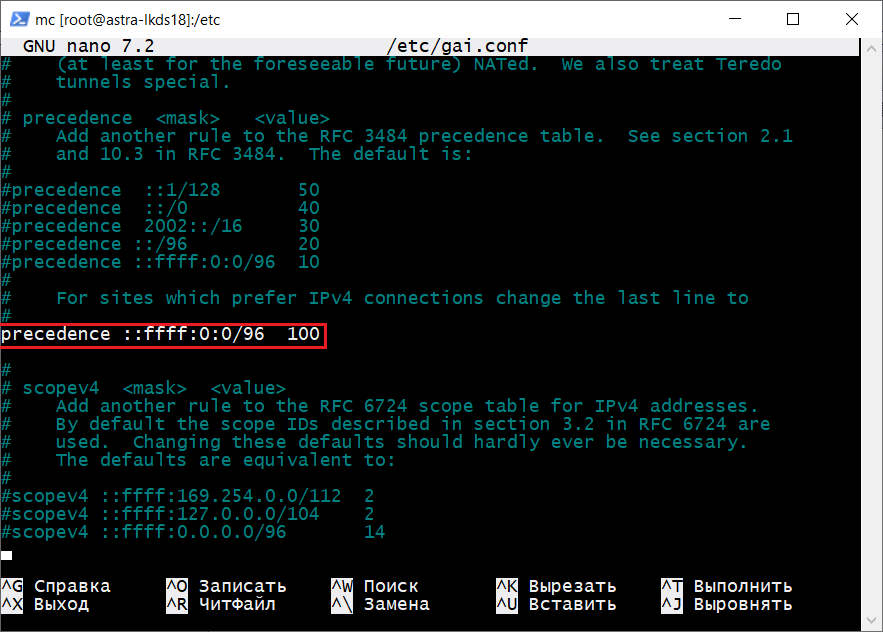

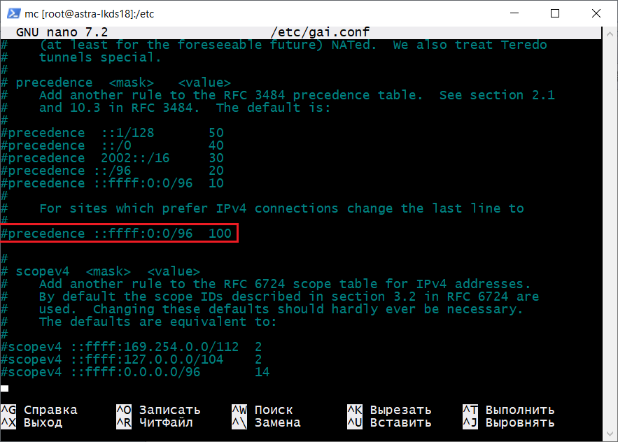

Т.к. при разыменовании cloud.lkds.net выдаются IP адреса разных протоколов, то возникает вопрос по приоритету - IP адрес какого протокола будет использоваться первым ?
В Linux это указывается в файле /etc/gai.conf
Если строка Astra18GaiIPv4.png не закомментирована, т.е. первый символ не #, то приоритетным считается IPv4
Если строка Astra18GaiIPv6.png закомментирована, т.е. первый символ #, то приоритетным считается IPv6
В моей Astra 1.8 приоритетным был протокол IPv4 и для использования IPv6 я закомментировал эту строку.

Мобильные приложения (ASPultPlus, ASPult, iSPult, WSPult), при использовании провайдеров МТС, Мегафон (возможно и других), уже сейчас подключаются к LKDSCloud по IPv6
