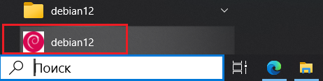

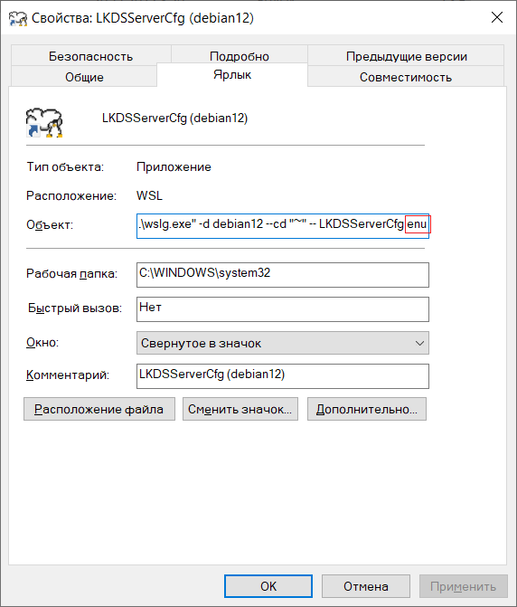

Можно сменить язык графического интерфейса модулей на английский: WSL3.png WSL4.png
После этого интерфейс должен стать английским: WSL6.png

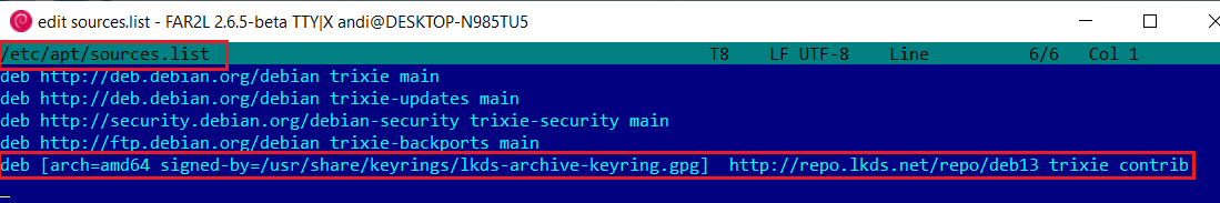

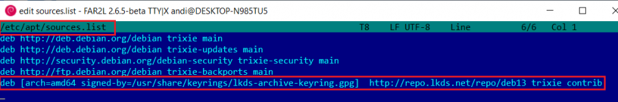

Строка:
deb [arch=amd64 signed-by=/usr/share/keyrings/lkds-archive-keyring.gpg] http://repo.lkds.net/repo/deb13 trixie contrib
это строка, которая должна быть добавлена в файл /etc/apt/sources.list AptSrc.png
Предлагаю попробовать следующую последовательность действий:

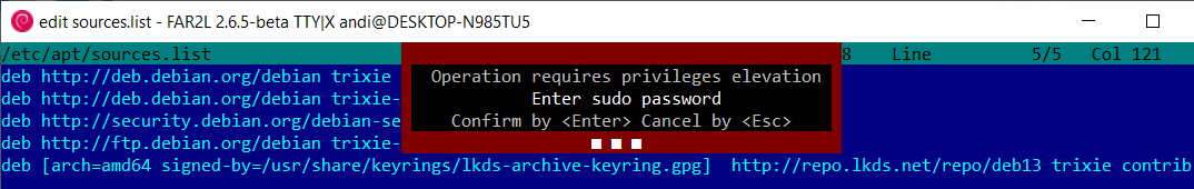

5. С помощью far2l, в файл /etc/apt/sources.list добавляем строку
При сохранении файла по F2 нужно ввести пароль текущего пользователя, как в sudo AptSrc2.png

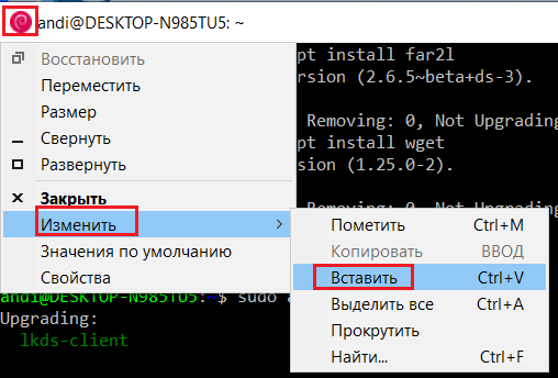

чтобы не набирать команды в ручную, нужно выделить и скопировать команду из данного сообщения, после чего вставить в консоль WSL WSLConsol.png

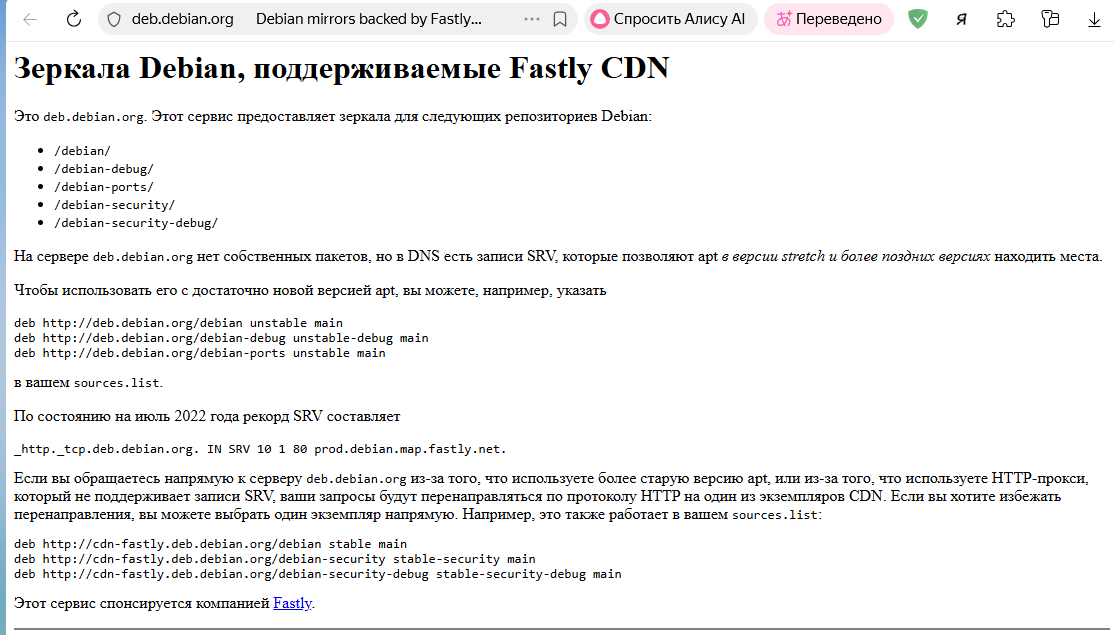

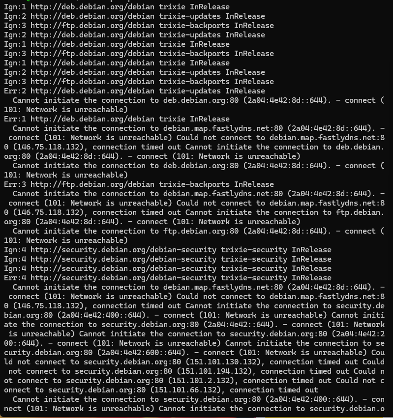

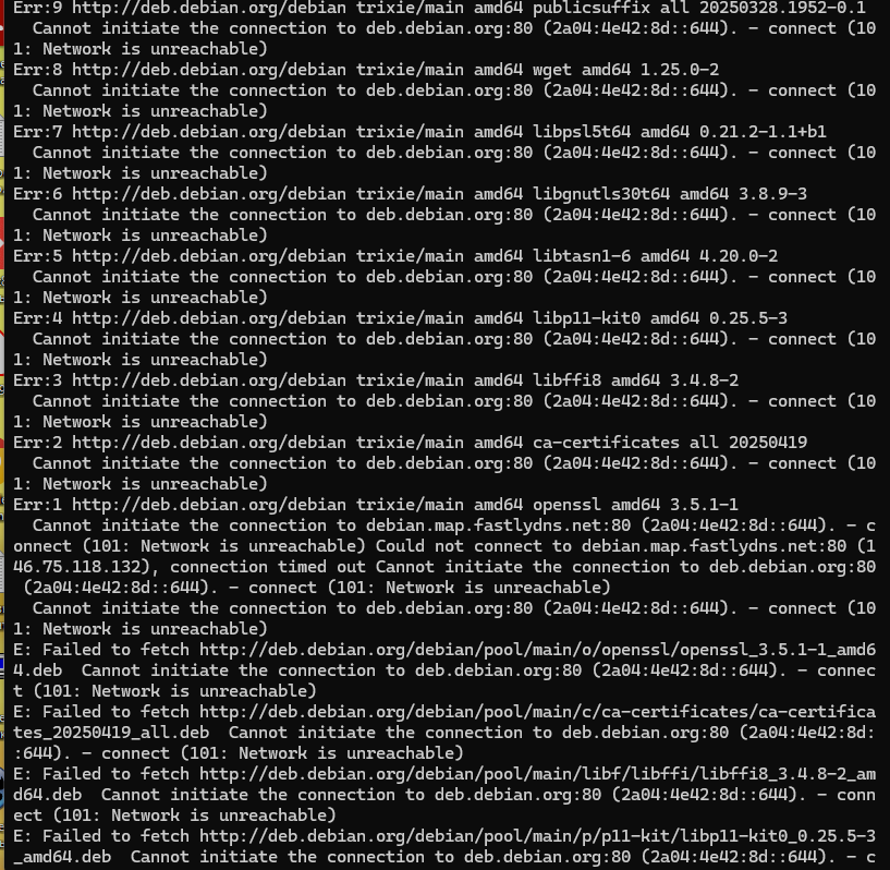

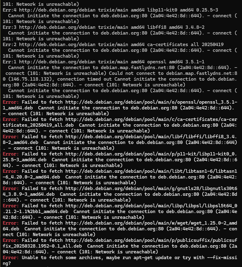

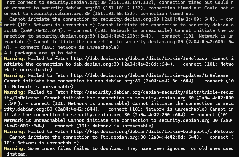

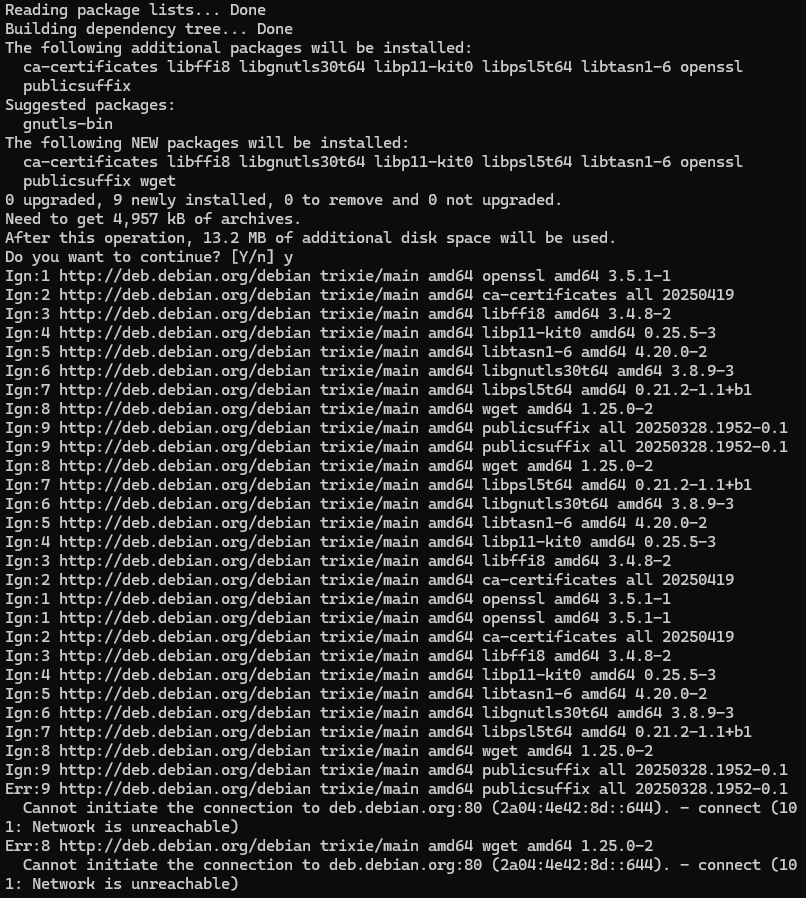

Проблема в том что не устанавливается wget.
И sudo apt update тоже проблема
"Не удается установить соединение с deb.debian.org:80 "
Я не понимаю почему

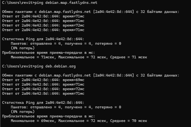

страница deb.debian.org:80
доступность deb.debian.org и debian.map.fastlydns.net
Есть подозрение что провайдер ростелеком у меня чудит не по детски

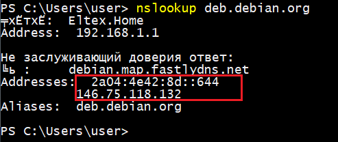

Разобрался. Это не провайдер чудит а файервол доктора вэбера так чудит...

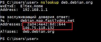

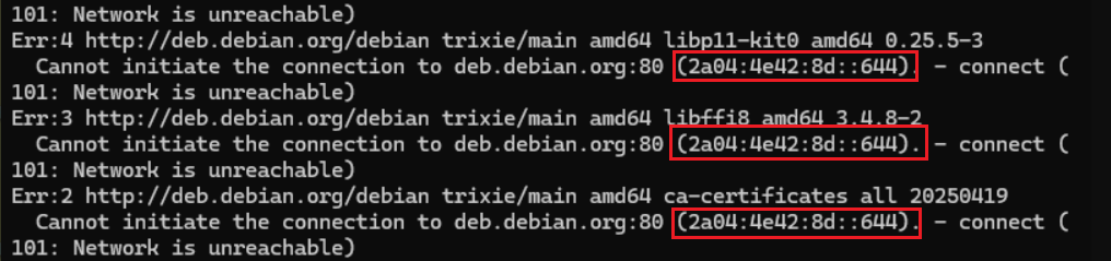

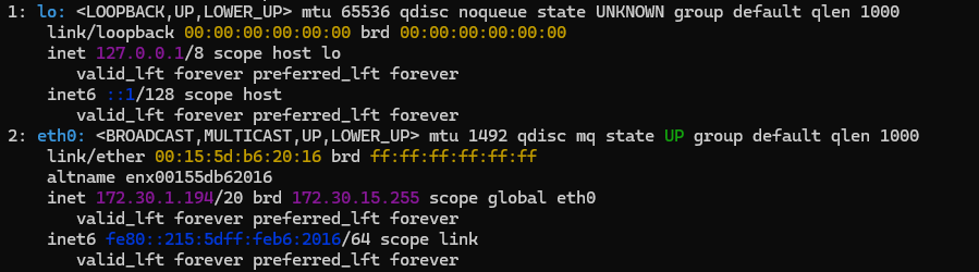

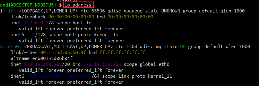

Какие IP адреса у WSL ?
ip address

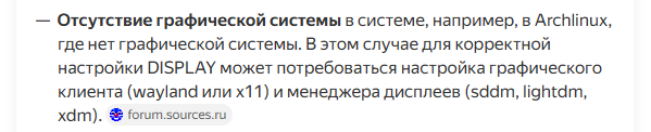

Следующая проблема нарисовалась при запуске LPult
Я так понимаю что в WSL2 debian минимальный и нет файлов графической системы, надо их ставить?
P.S. В каталоге /bin обнаружил файл X11......

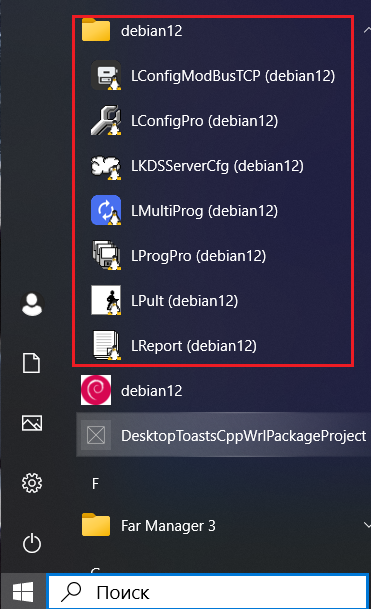

После установки пакета lkds-client
В меню Windows должно появиться: WSL7.png
Это и есть ярлыки запуска модулей пакета lkds-client
В меню Windows должно появиться: Вложение IPB #3311

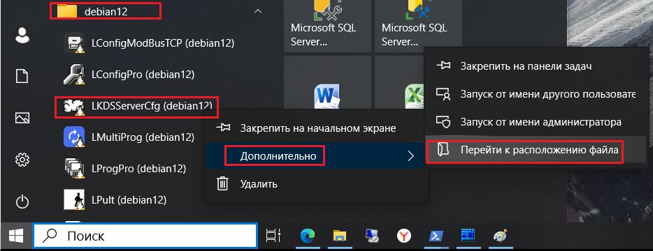

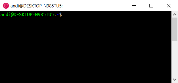

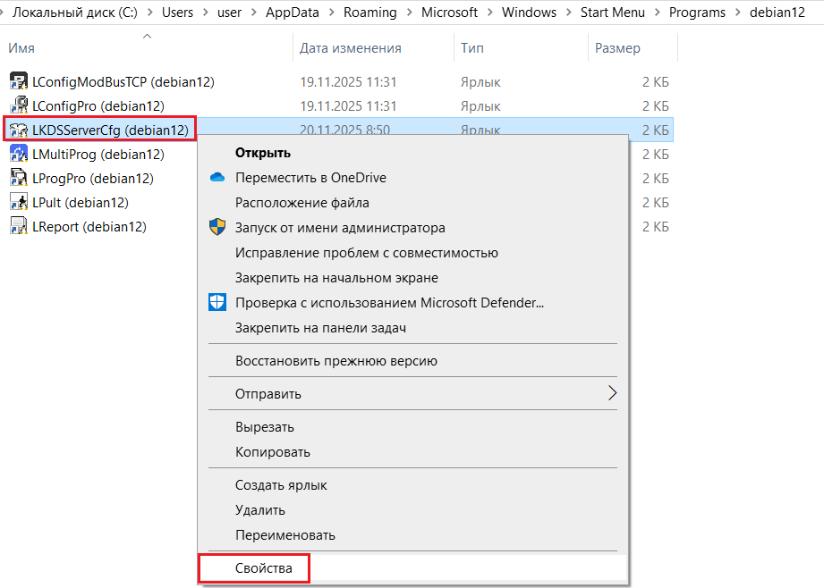

Ярлыки появились в папке debian меню, но не запускаются программы. Видимо нужен драйвер GPU (vGPU) intel

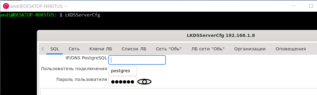

У меня и из командной строки модули запускаются: WSL8.png
Может быть опять какая-то защита

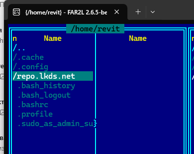

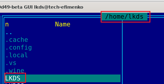

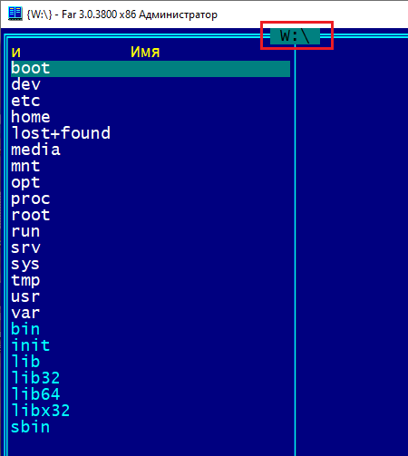

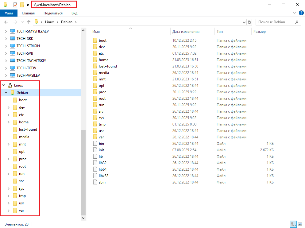

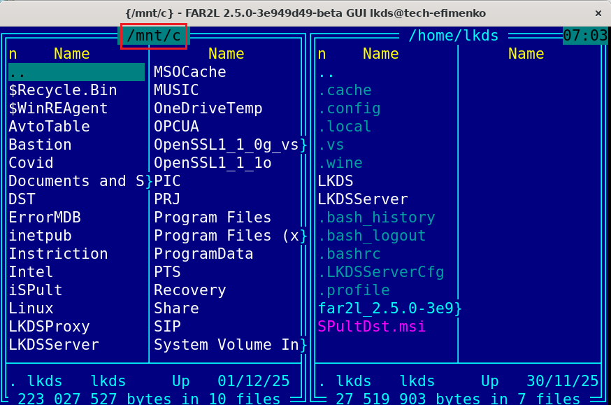

Передача файлов между WSL и Windows возможна в FAR:
1. Доступ к диску C: Windows из far2l far2l_c.png
Нет. Похоже дело в железе и драйверах. У меня видео интегрированное в процессор i3-1220p - Intel UHD Graphics Xe. Я вспомнил что ранее пытался устанавливать виртуальные машины Debian или Ubuntu на этом ноуте и не получалось из-за проблем с драйвером видеокарты.
Хотел бы получить содержимое каталога LKDS в домашней папке WSL Вложение IPB #3317
Нет у меня такой папки.
И в винде у меня нет папки Linux т.к. WSL2 использует vhdx файл.
Хотелось бы выяснить реальную причину.
Я ещё раз поставил WSL и у меня всё получилось.

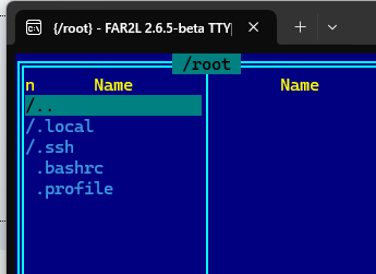

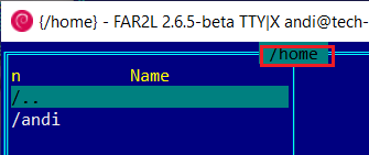

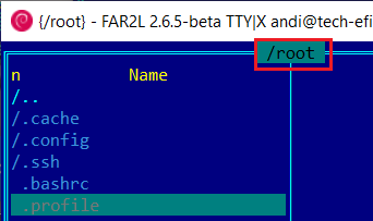

Реальной папки Linux в Windows действительно нет, как я понимаю Linux, это человеческое название хоста (виртуальной машины) \\wsl.localhost\
    4.8 KB · Просмотры: 1
    6.4 KB · Просмотры: 1
root
в home только revit
    6 KB · Просмотры: 1

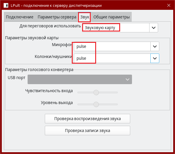

Решил потестить сервер на линуксе. Для начала решил попробовать через WSL, он у меня давно стоит для других нужд. Поставил пакет с помощью инструкции выше (отдельная благодарность за неё), запустил для начала LPult и подключился к имеющемуся LKDSDomain. Сразу же вылезло несколько косяков:

3. нет звука, но это скорее косяк у меня в настройках, попробую разобраться

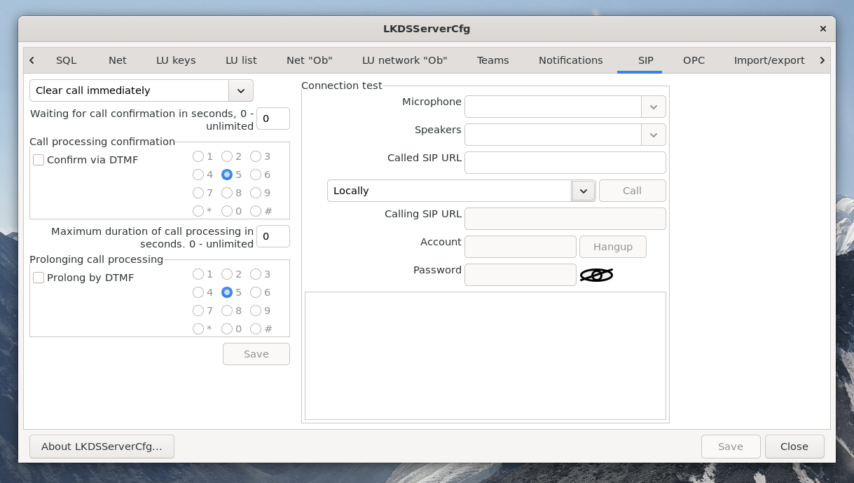

Со звуком в WSL я не разбирался, почему-то в WSL нет звуковых устройств LPult2.png

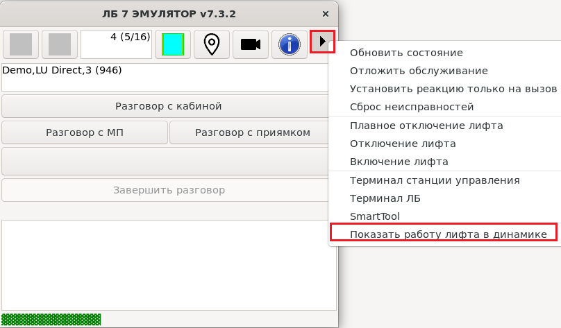

7. из диалогового окна не выводится динамика работы лифта
