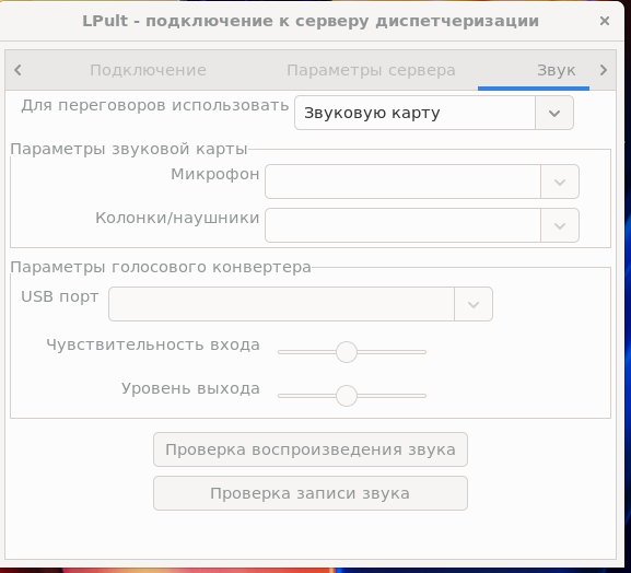

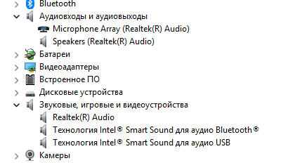

Теперь засада со звуком :(
видимо опять драйверы?
Танцы с бубномPulseAudio кто то пробовал?

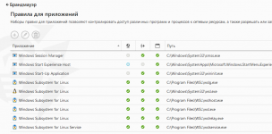

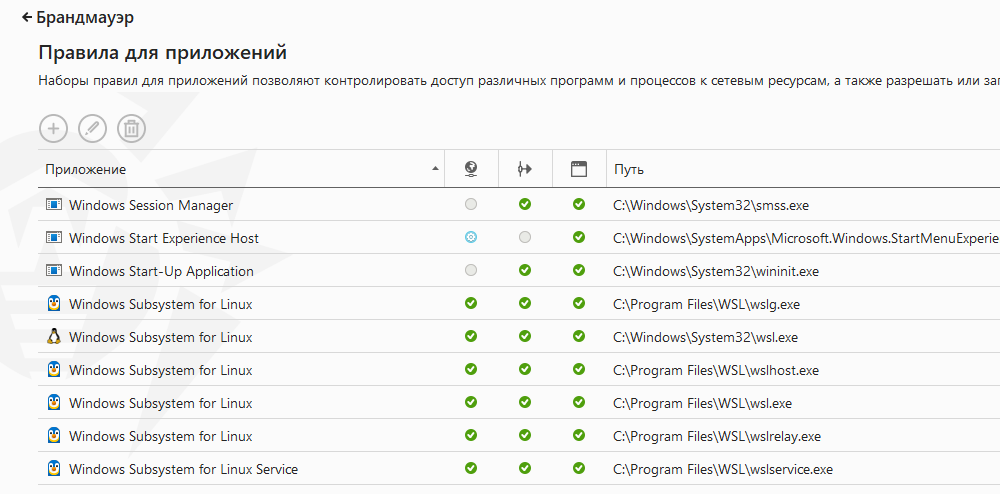

Непонятно почему файервол доктора вэбера блокирует работу LPult (а он использует стандарный механизм виндового файервола, насколько я понимаю, и только окно программы свое).
В правилах вписал уже все приложения WSL, но все равно блокируется работа пока полностью не отключишь файеврол.
Вложение IPB #3334
Разобрался. Файервол DrWeb по умолчанию блокирует вообще все сетевые действия WSL терминала и Linux системы.
Чтобы этого не было нужно в разделе "брандмауэр" кликнуть "дополнительные настройки" и появится скрытая опция "сеть->разрешать фильтрацию пакетов". Ее нужно либо отключить , либо настроить набор дефолтных правил
