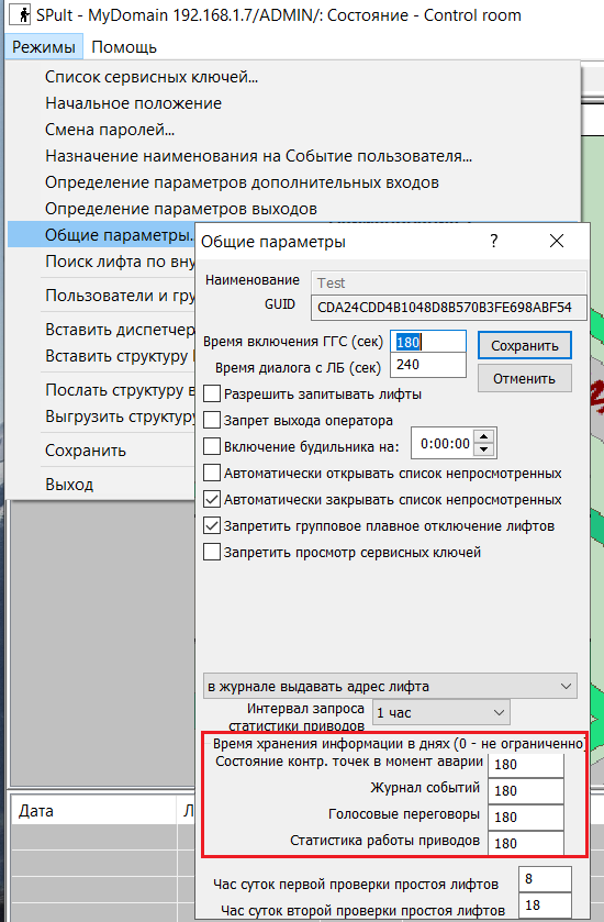

madlev написал(а):
Извиняюсь за тупой вопрос. А как это настроить и где об этом прочитать?
В SPult режиме Администратора можно задать глубину хранения оперативных данных: SPultSaveLog.png

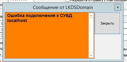

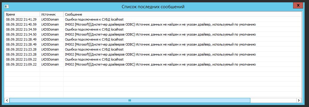

Не вышел каменный цветок...
    14.6 KB · Просмотры: 0
    29.2 KB · Просмотры: 0

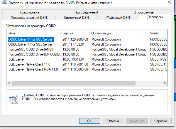

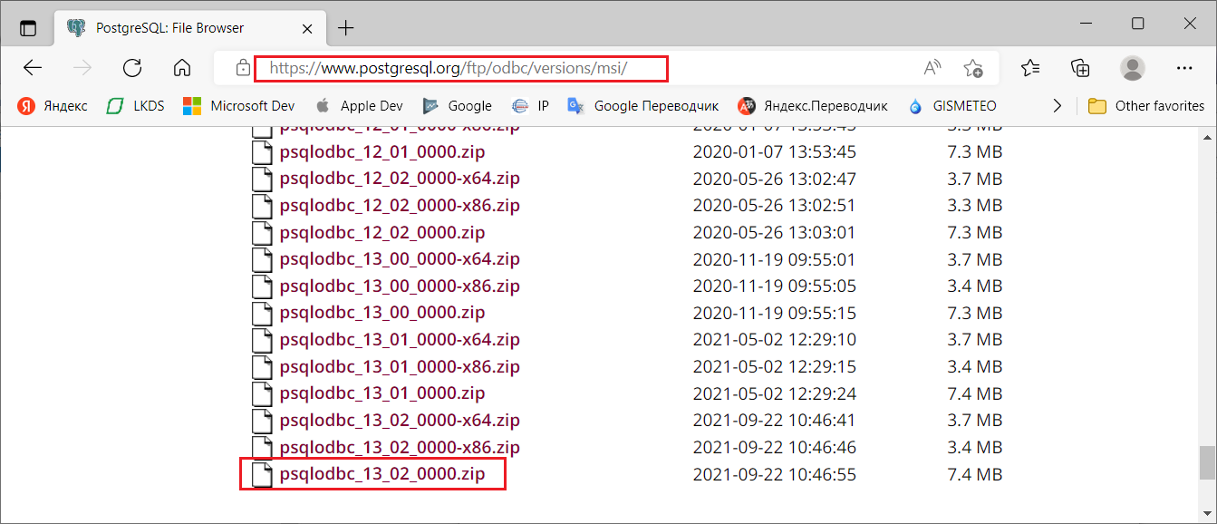

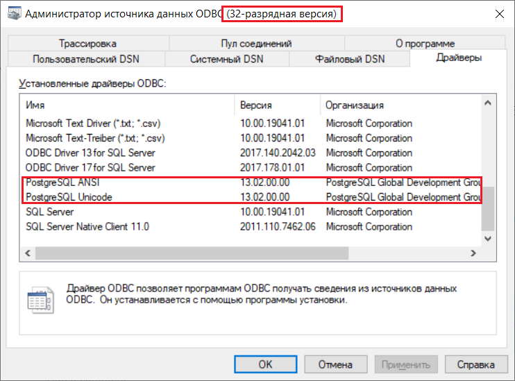

LKDSDomain 32 битное приложение и использует 32 битные ODBC драйверы.

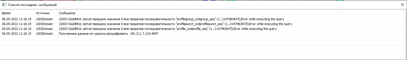

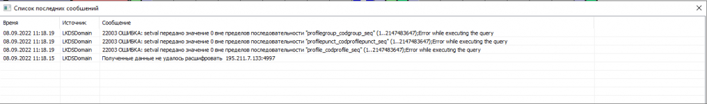

Ну вроде бы получилось, понаблюдаю... Ошибки критичные?
    18.4 KB · Просмотры: 0

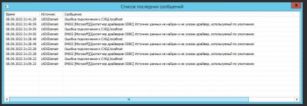

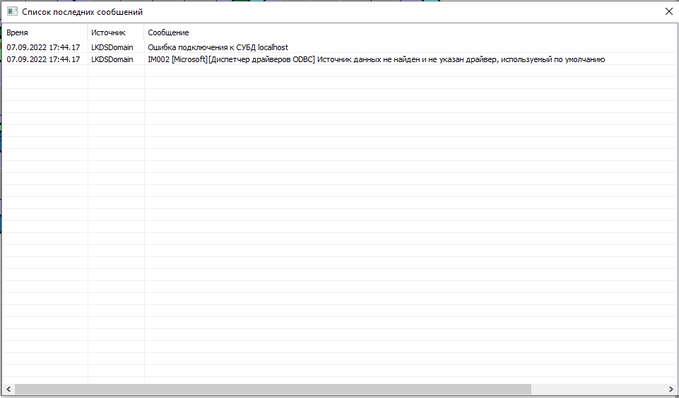

Кажется у меня аналогичная проблема:
Пункт меню "Импорт всей структуры..." не активен. База lkdsdomain не создаётся.
32-разрядные ODBC драйверы установлены. Как указать какие именно драйверы должны использоваться?
Вложение IPB #2666 Вложение IPB #2667
Нужно установить ODBC драйверы v13.02
