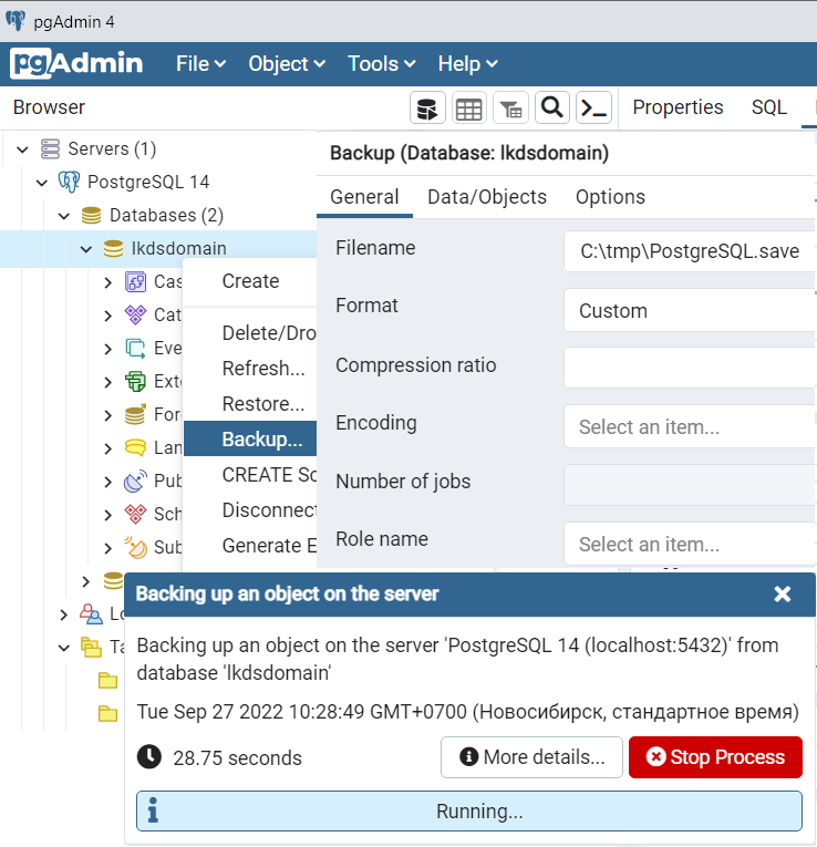

Здравствуйте. Подскажите более подробнее по параметрам резервного копирования базы данных через pgAdmin 4.
Вряд ли создание backup в PostgreSQL отличается от аналогичного действия в MS SQL BackupPostgreSQL.png
И подразумеваемые параметры резервного копирования должны удовлетворить нашим ограниченным требованиям.

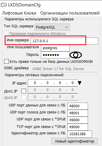

Есть наблюдение, касающееся работе LKDSDomain с PostgreSQL.
При запуске LKDSDomain в одной системе с PostgreSQL я в инструкциях писал, что взаимодействие осуществляется через сетевой интерфейс localhost
В современных операционных системах localhost обычно имеет IPv6 адрес [::1]
Суть наблюдений в том, что иногда LKDSDomain теряет связь с PostgreSQL. Это не влияет на функциональность, т.к. LKDSDomain делает переподключения к PostgreSQL при потере связи, заметить эти переподключения можно в логах в папке LKDSDomain\Logs\Bad\.
Подобный эффект не наблюдается в MS SQL, т.к. при работе в одной системе используются не сетевые подключения, а разделяемая память. Если при работе с MS SQL используется TCP, то это наблюдается и с MS SQL.
Для эксперимента я заменил в нашем тестовом LKDSDomain в параметрах подключения к PostgreSQL localhost на 127.0.0.1 и потерь соединения с PostgreSQL я пока не замечанию.
Не могу сказать, что понял ситуацию, но, наверное, можно рекомендовать подключение к PostgreSQL через сетевой интерфейс 127.0.0.1, а не через localhost LKDSDomainLocal.png

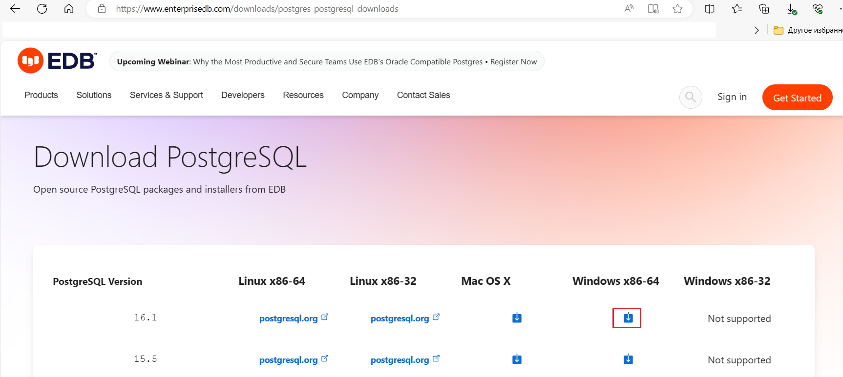

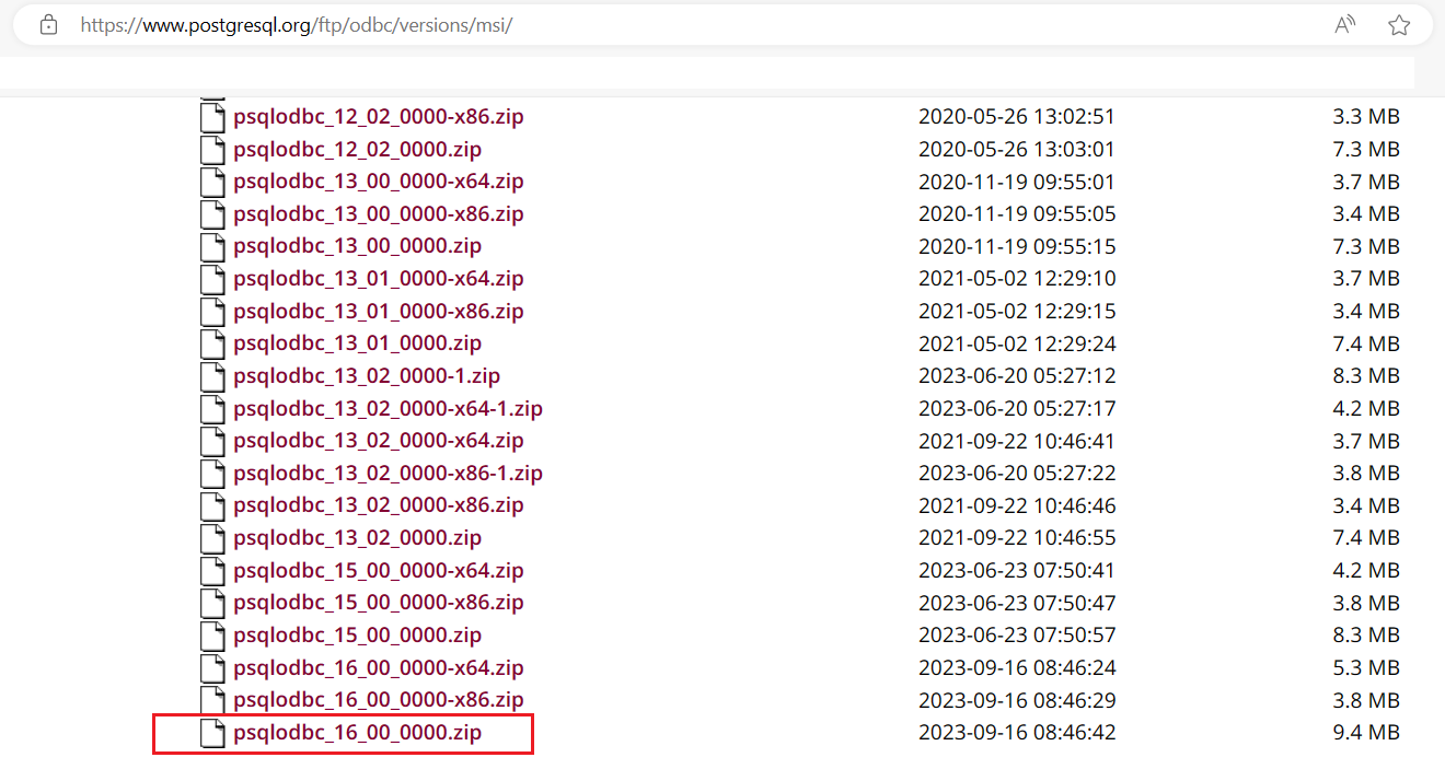

Для общего образования я поставил PostgreSQL 16.1 PostgreSQL16_1.png и PostgreSQL ODBC драйвер 16.0 PostgreSQLODBC16.png
PostgreSQL 16.1 установился с портом 5433 (штатный порт 5432)
