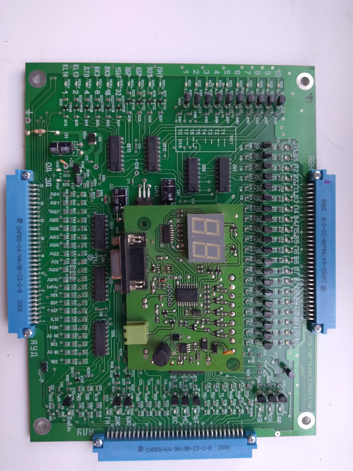

ЛБ 7.2 для УЛЖМ действительно существует, но для её работоспособности требуется установка дополнительной платы сопряжения (приобретается у НПЦ-47). Увы, специального разъёма на плате МЯУ для подключения такой платы нет, поэтому монтаж потребует специальных навыков. Требуется припаивать контакты непосредственно к самим элементам платы МЯУ. Поэтому для тех, кто только планирует модернизацию, рекомендую просить поставщика НПЦ-47 ЭЛЕКТРОПРИВОД смонтировать эту плату на МЯУ при заказе.

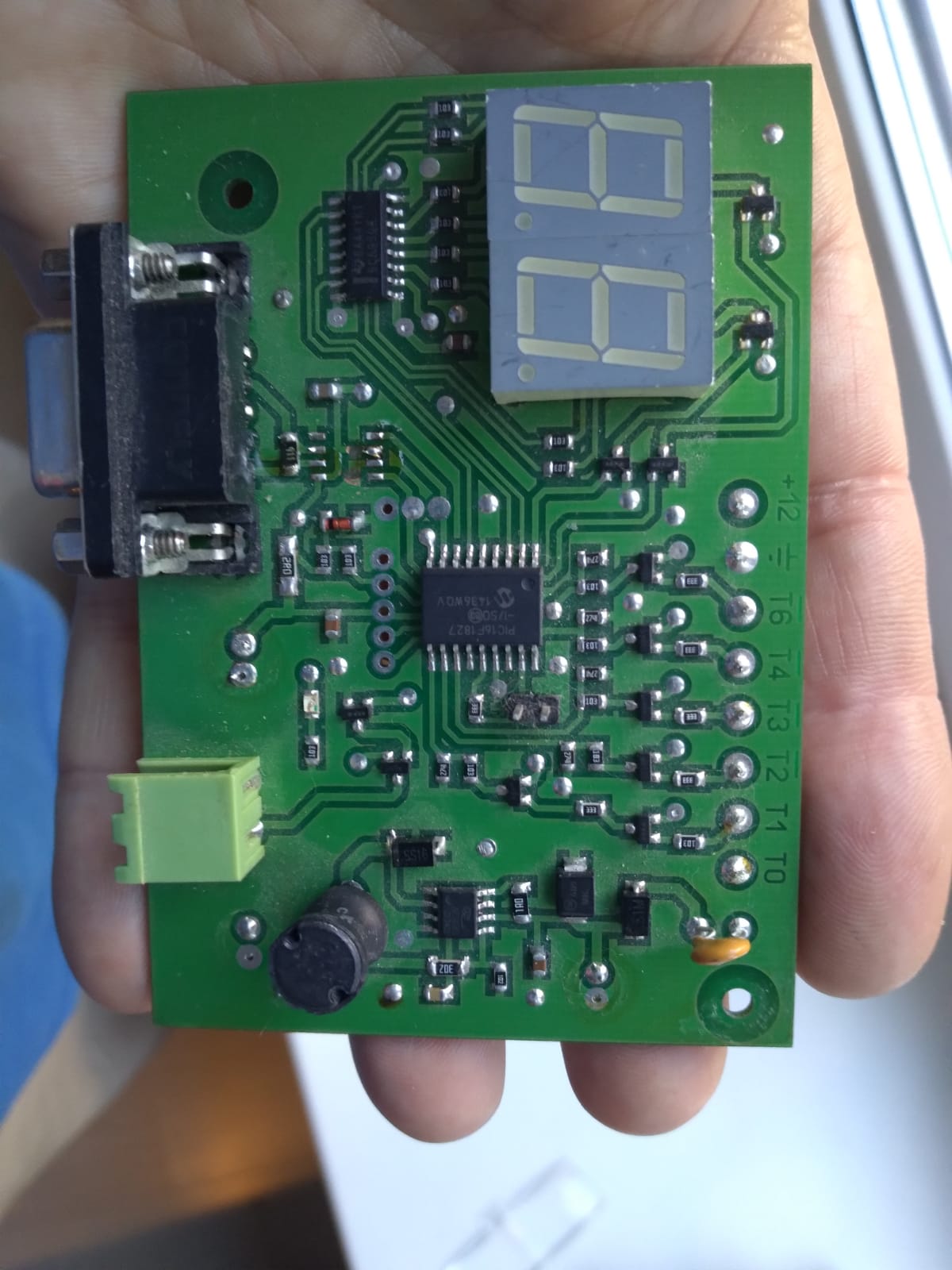

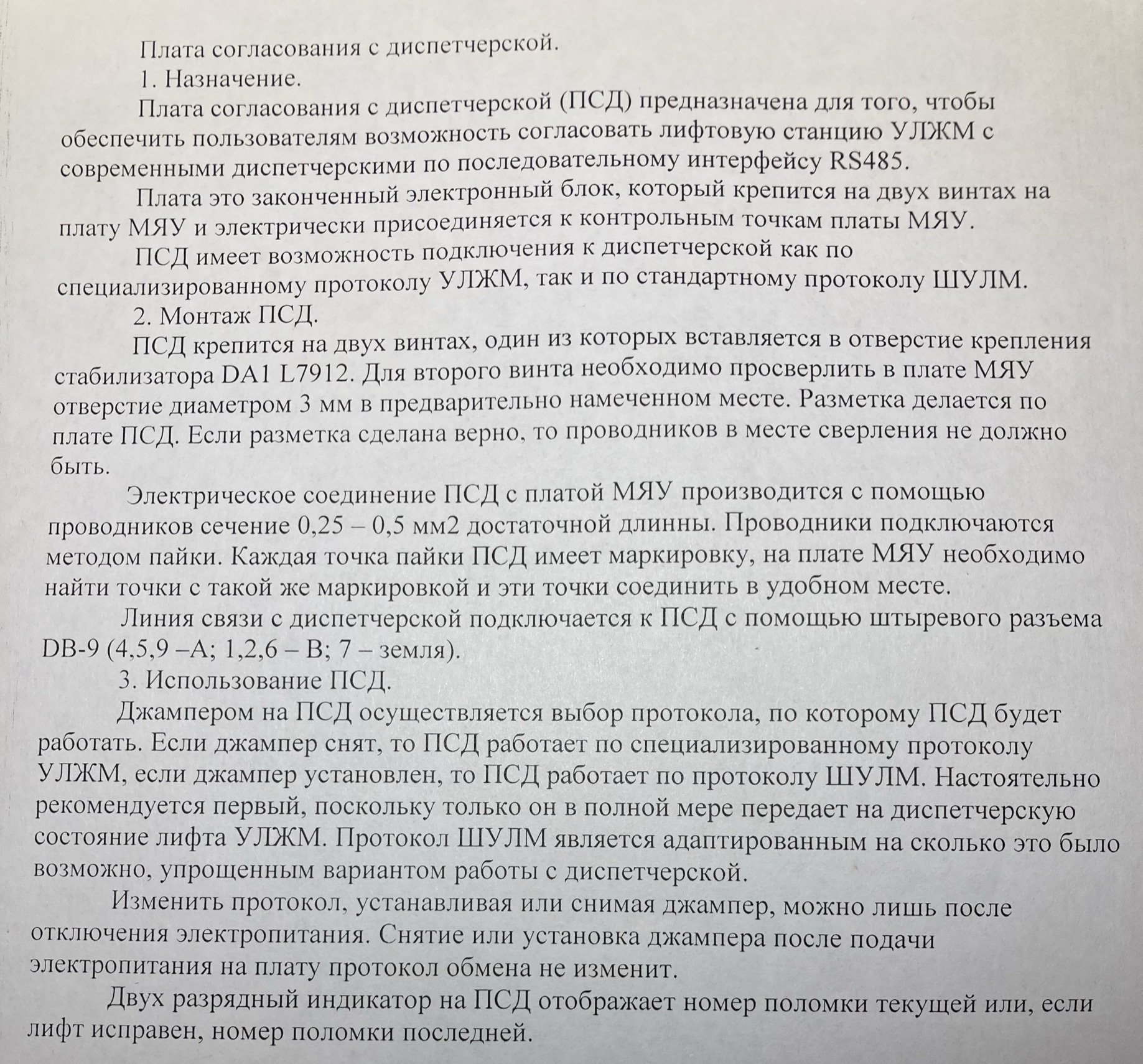

Плату получил. В аннотации говорится что плата называется: ПСД (плата согласования с диспетчерской). Фотография с подробным описанием внизу. Вкратце: подойдёт лифтовой блок от ШУЛК, но для полноценной работы, лучше перепрошить лифтовой блок специализированной прошивкой (ссылка вверху). Используется интерфейсная плата RS485 СМ3 (ЛНГС.465213.160.240-01), соответственно замена интерфейсной платы в самом лифтовом блоке (в случае блока для «ШУЛК32», «УУЛ», «СУЛ», «СПУЛ», «ОЛИМП», «НКУ-МППЛ БПШ-2», «HYUNDAI», «ECLIPSE», «ШК6000», «ТКЛ», «VEK», «GTE», «ISL», «ML60X», «GILAN», «МЛК», «TRAVIS», «HD ONE», -«MS68», «K-Type ESC», «PLK», «KONE KCE» ) не потребуется! Работает отлично, передаёт на диспетчерский компьютер очень много информации, вплоть до приказов и вызовов.
Изображения платы сопряжения отдельно и смонтированная на МЯУ:
Описание ПСД:
