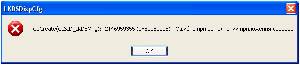

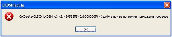

Добрый день. Возникла проблема с LKDSDispCfg. Несколько раз он запустился, я прописал настройку, ввел пользователей. А теперь при попытке запуска вылезает вот такая ошибка. Что бы это могло быть?
    21.8 KB · Просмотры: 1
Пришлите файлы из папки LKDSDisp\BadDisp
