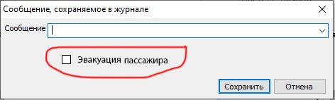

Диспетчера очень быстро привыкают к хорошему и им быстро надоедает писать частые фразы в заявках.
Добавьте в новых обновлениях Spult, если есть возможность что то вроде этого ______.jpg Пожалуйста. Очень надо.

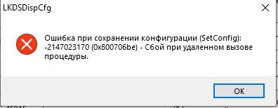

Добрый день. Перестали приходить POST оповещения. при попытке изменить конфигурацию LKDSDISPCfg (поставить или убрать галочки) выпадает ошибка ______.JPG
    17.9 KB · Просмотры: 0
Nikolaj76 написал(а):
Добрый день. Перестали приходить POST оповещения. при попытке изменить конфигурацию LKDSDISPCfg (поставить или убрать галочки) выпадает ошибка Вложение IPB #2649
Нужны дополнительные данные.
На компьютере исполните пункт меню «Пуск»\ «Все программы»\ «Диспетчерский комплекс ‘Обь’»\ «Формирование данных для обращения в техподдержку (SaveLog.exe)». Дату не меняйте. После чего заархивируйте и пришлите сформированные данные (папка сформированных данных и email адрес куда отправлять будет показан в конце
отсюда
Кстати такую же ошибку ловил и у себя. Решилось закрытием и открытием снова LKDSDISPCfg
