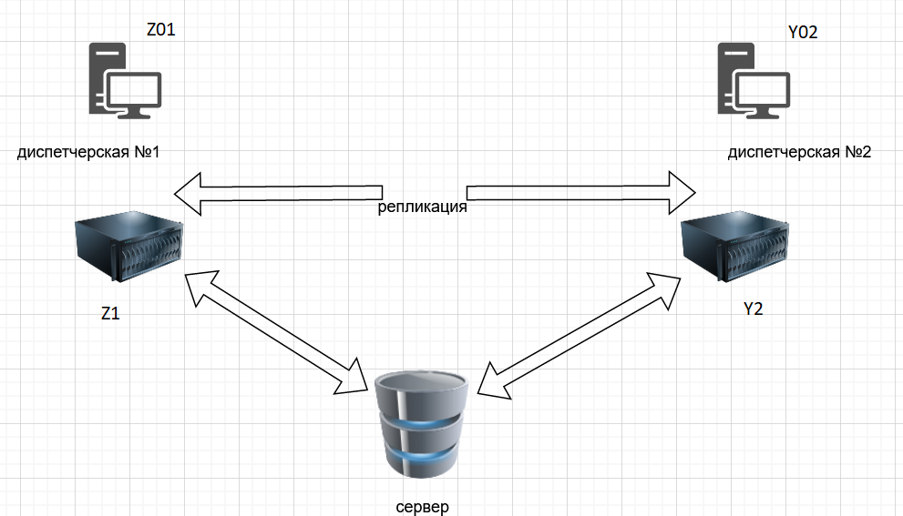

Не нашел, был ли подобный вопрос. Что произойдет, если связь (провайдер интернет) между клиентом и сервером будет утеряна? Ставить в каждой диспетчерской по серверной части? Репликацию между несколькими серверами можно настроить? Такой функционал предусмотрен?
Если у клиента пропал интернет то как поможет второй сервер с репликой?
Это разные вопросы.Но
Интернет может пропасть не только у клиента. ospf
Пожалуй, разверну вопрос. Если нет связи с сервером, будет ли клиент получать оповещения? Из этого следует еще вопрос, какая роль у серверной части?
Если у провайдера клиента или на межсетевом оборудовании пропала связь то реплика опять никак не поможет.
Если вы рассматриваете исключительно подключение сервера, то подключайте резервный канал.
Роль сервера исключительна-без него не работает сеть ОБЬ.
Реплика именно в плане выхода из строя оборудования и\или его замены
    76.2 KB · Просмотры: 0
Если вам нужна реплика базы MSSQL, то можете ее делать. MSSQL это умеет ... Только вот я сомневаюсь что это целесообразно делать на диспетчерских компах. Репликация должна осуществляться как минимум на такой же надежности компьютер как и сам сервер. Ну и сервер должен быть сервером в самом прямом смысле -на серверном железе с двумя БП, с MS Server OS и двумя ИБП
А в остальном достаточно простого копирования.
С терминами хочется определиться.
Нужно оперативное резервировании работы сервера или нужно периодически делать копию базы данных и настроек серверного ПО, что бы можно было быстро развернуть работу другого сервера ?
