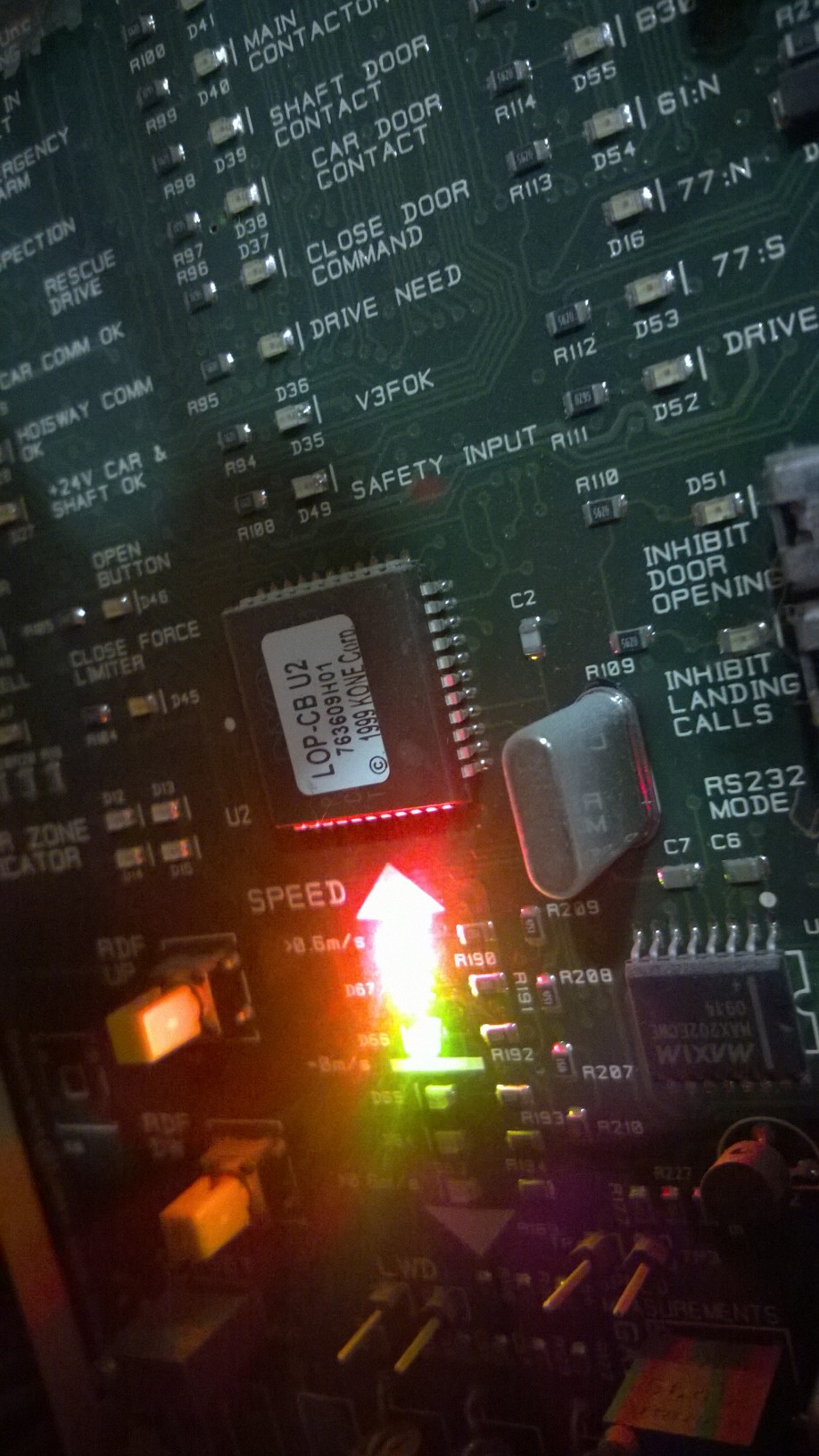

если моноспейс новый с lcecpu561, у которой есть последовательный разъем, то не втыкайте обь туда, воткните лучше в lopcb в шкафе управления на этаже, и рычажок rs232 mode не забудьте вправо двинуть

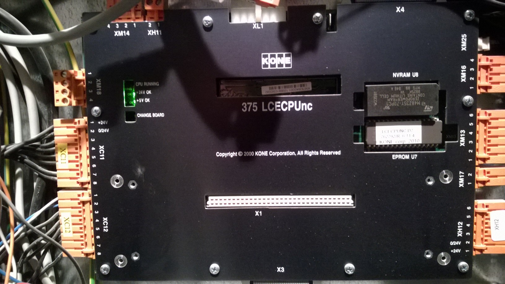

Требуется уточнение типа станции:
LCECPUnc, LCECPU40 или LCECPU561.
Это важно, т.к. контроллеры с точки зрения диспетчеризации
разные и подходы к ним различны...
Лучше приложить фотографию...

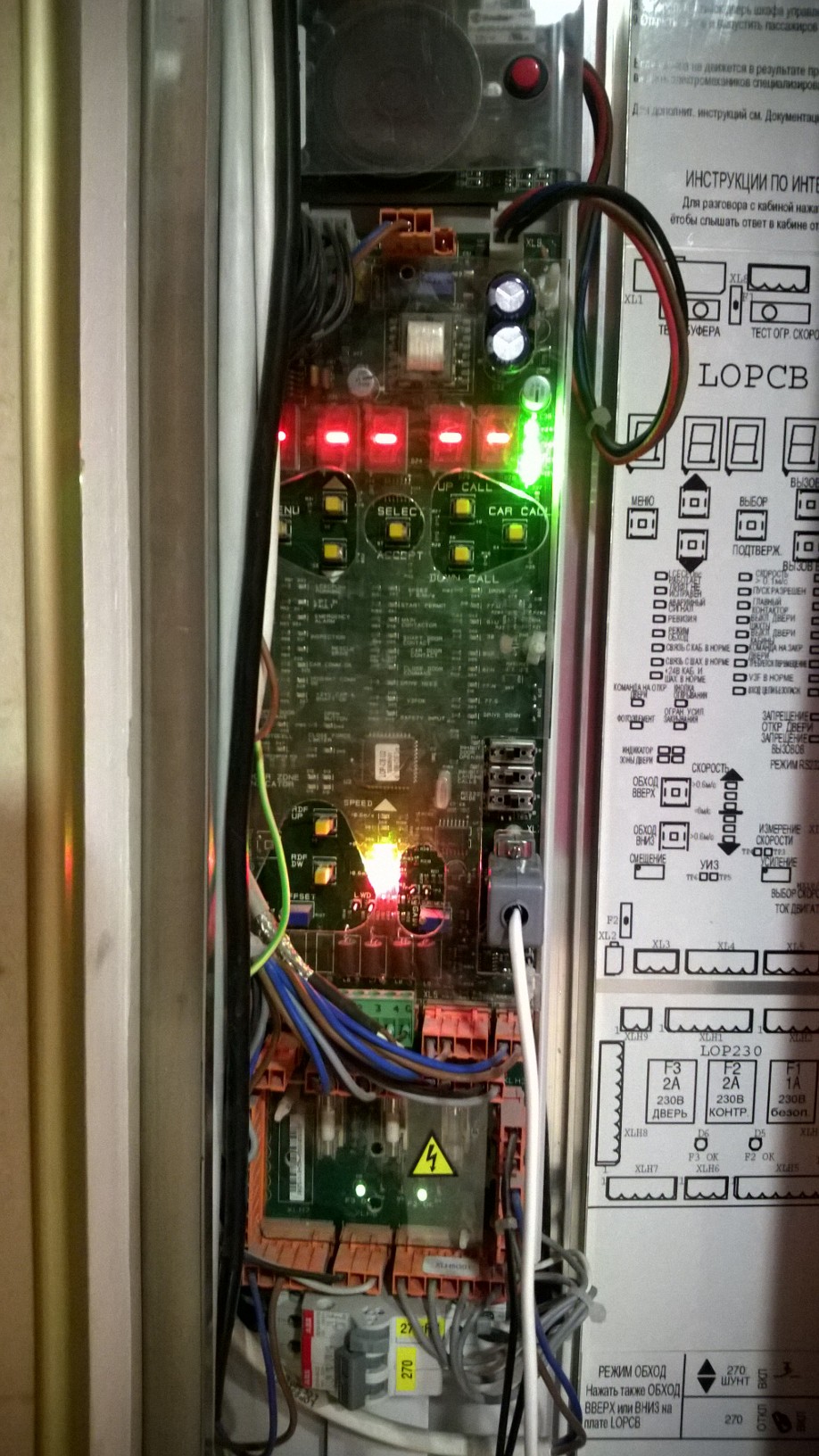

К сожалению сам контролер в шахте смогу сфоткать только после 18:00,а то что на этаже стоит вот :
Но что то мне подсказывает,что там :
    410.4 KB · Просмотры: 1
    339 KB · Просмотры: 2
    372.2 KB · Просмотры: 1
Пожалуйста, свяжитесь с техническим отделом ООО "Лифт-Комплекс ДС"
