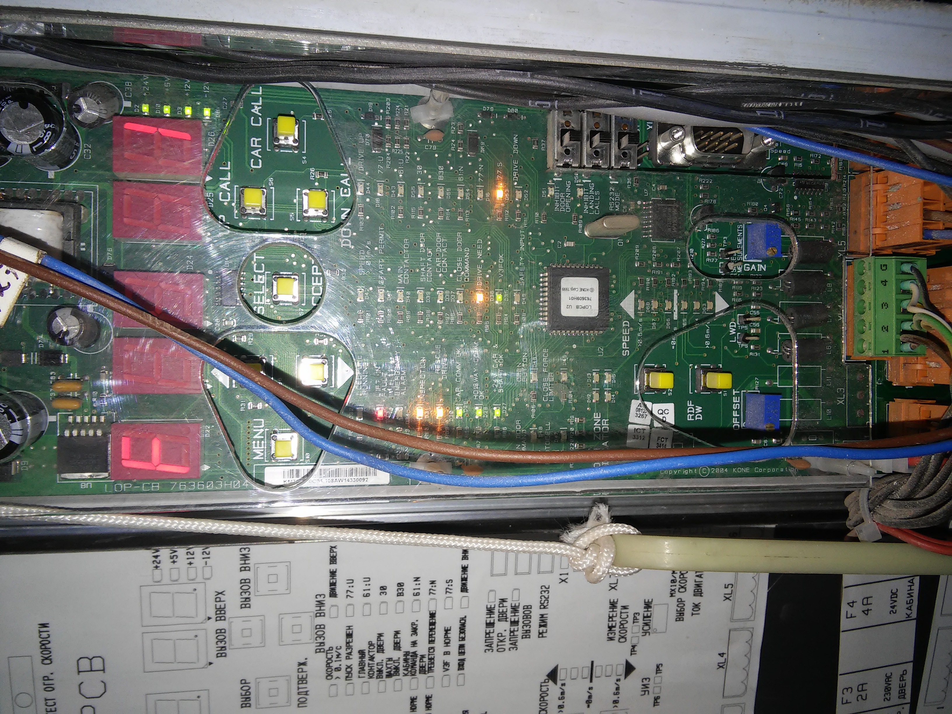

Добрый день есть два лифта KONE с платой LOP-CB 763603H04. хотелось бы узнать не возникнут ли проблемы с установкой Оби.
    3.1 MB · Просмотры: 0
Наличие платы LOP-CB говорить только о том, что у вас лифт безмашинник. Проблем с подключением возникнуть особо не должно-только если лифт не старше 2007 г. или нет платы LCEKNX поверх основной платы в контроллере (висит на стене в шахте). Многие вопросы обсуждались в этой ветке-почитайте перед началом работ.
Не возникнет. Для любых годов выпуска лифта.
