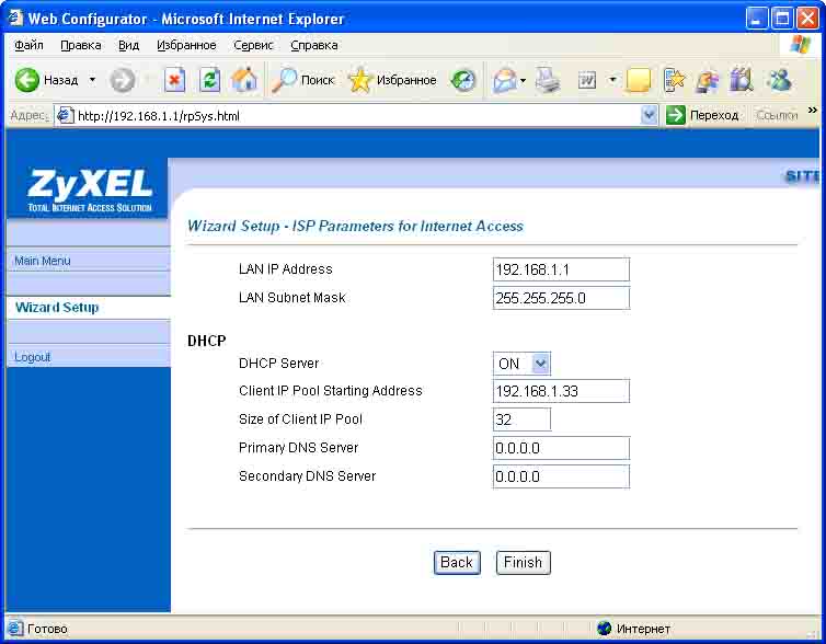

Прилагаю фото одной из страниц настроек, может там что то изменить надо?
И на другой модем тоже нет такого параметра

И еще в Zyxele надо проверить что в окне ISP - Parameters for Internet Access в поле Network Address Translation установлено SUA Only.
Кстати, какой режим используется у Вас для подключения к провайдеру - Routing или Brige?
Нет там такого окна - ISP.. :(

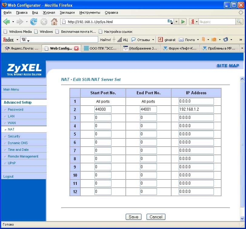

Есть Advanced Setup - NAT - выбираю SUA only - Edit detals. Там делаю так:
    110.6 KB · Просмотры: 0
Всем спасибо! Вроде получилось. Только переговорной связи что то нет. Может еще что то надо сделать? А параметры показывает..
