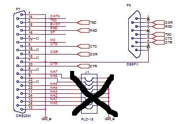

Возможно ли залить микропрограмму в КСЛ без ММИ? Напрямую с компьютера?
Leonid47 написал(а):
Схемку не подскажете? Плиз!
Берем отсюда http://www.lkds.ru/pdf/other/re_mmi_usb.pdf
И немножко режем :D

Берем отсюда
И немножко режем :D
Получаем
Чего мозги человеку паришь?
Обычным кабелем для СОМ порта 9х25 подключаем к СОМ порту и в 25-контактный разъём КСЛ.
В установленном дистрибутиве заводим Node Tool и вперёд на танки!!!
Или делаем конфигурацию УМ0 слот 6 и перешиваем отсюда, из конфигуратора.
Можно добавить к работающему ММИ и через MScan без изменения конфигурации.

А если КСЛ > 25 > 9 > переходник > USB > Node Tool - не пробовали?
Спаял, опять не получается!
Что не получается.... тут телепатов нет. К com-у подключил? Нодетул запустил? КСЛ нашелся по кнопке сканировать?
Спаял шнур п схеме. Подключил. Нодетул запустил. КСЛ ненашелся ни по кнопке сканировать, ни вручную. Даже адресные пины симитировал. Может всё же COM9-COM25 использовать?
Подключи кабелем 25х25 к ММИ у диспетчера, прошей и все дела.
COM 9х25 - самое идеальное. УМ 0, слот 6. Напрямую в порт, без ММИ.

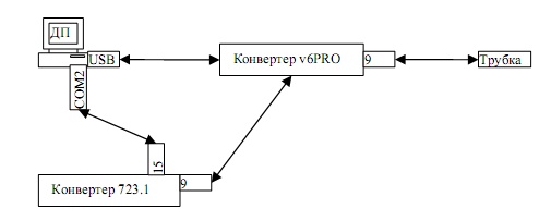

Взял на время ксл решил попробовать подключить так.
Схема ГГС.
нету у меня ММИ, и не было никогда. Только комп, моноблоки, конвертеры 6.0 и 6.1, 6про и маршрутизаторы. :(
Схема ГГС.
Пользуюсь конвертером COM>USB (9 Х 25 в комплекте конвертера). КСЛ>25>9(COM)>USB. Работает с NodeTool идеально.
