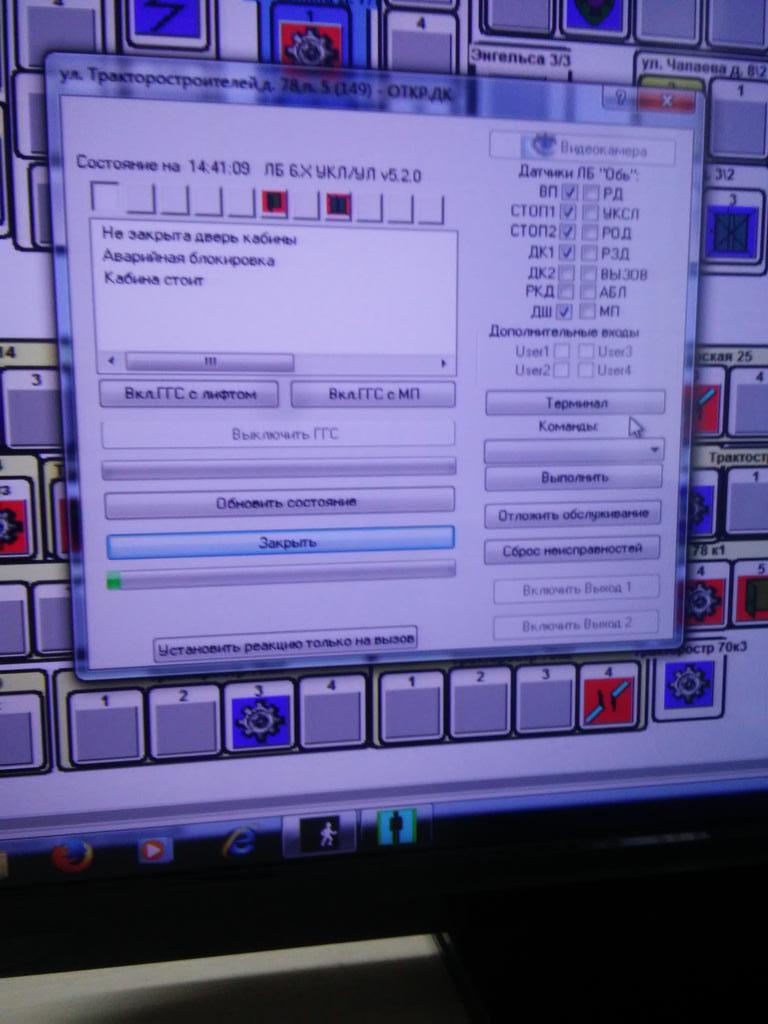

Виноградов написал(а):Прошивки 5.2.0 залиты? Default NVRAM после этого делали? Лифты пассажирские, в каком режиме эксплуатируются? 18=85 и 91=1 настроено? Прошивки станций управления одинаковые на всех лифтах? Как расставлены галочки в окне состояния лифта? (желательно выложить скрин с экрана)
Bobou написал(а):Поменяли плату управления на станции, сообщения пропали.
Действительно сравните версии ПЗУ на этих платах. Очень похоже на УИРФ-овские проблемы.Виноградов написал(а):..... то скорее всего это опять тайны работы прошивок УИРФ теперь уже на УЛ и поможет только переписка с Э-лифт и замена процессора и/или главной платы.
