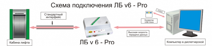

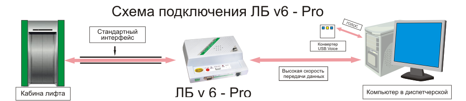

официальное сообщение
НОВАЯ «ОБЬ» V 6 - PRO
В июне 2009 года компания «Лифт-Комплекс ДС» подготовила к выпуску новый продукт «ОБЬ» ЛБ v 6 – Pro. Выход ЛБ с конвейера запланирован на конец июня. Ниже перечислены некоторые характеристики.
ЛБ v 6 - Pro
C прямым подключением к ETHERNET.
Данное устройство является новым этапом эволюционного развития оборудования диспетчерского комплекса «Обь». Ранее для подключения лифтового блока к компьютерной сети требовалось использование локальных шин, моноблоков, контроллера соединительной линии и меж-модульного интерфейса. С появлением ЛБ v 6 –Pro стало возможным его взаимодействие с компьютером в диспетчерской непосредственно через компьютерную сеть. Немаловажным качеством ЛБ 6 - Pro является совместимость с уже установленным оборудованием диспетчерского комплекса «Обь», что сокращает время на его внедрение.
ЛБ v 6- Pro является преемником ЛБ v 6.0.
и обладает следующими преимуществами:
• прямое подключение к сети Ethernet;
• реализация функций ЛБ v 6.0.;
• низкая цена;
• поддержка станций управления по последовательному каналу;
• ВПЕРВЫЕ - работа с динамическими IP адресами;
• быстрая передача данных без использования локальной шины;
• альтернативная маршрутизация;
• резервирование каналов связи.
Для передачи голоса в диспетчерскую необходима установка
Конвертора USB Voice v 6.0 – Pro (один конвертор на один диспетчерский компьютер).
Функционал:
• Используется для преобразования голосовых данных, получаемых от ЛБ v 6-Pro в аналоговую форму для передачи на микрофон и динамик диспетчера;
• Устанавливается в диспетчерском пункте;
• Подключается к USB порту компьютера, а также к микрофону и динамику.
