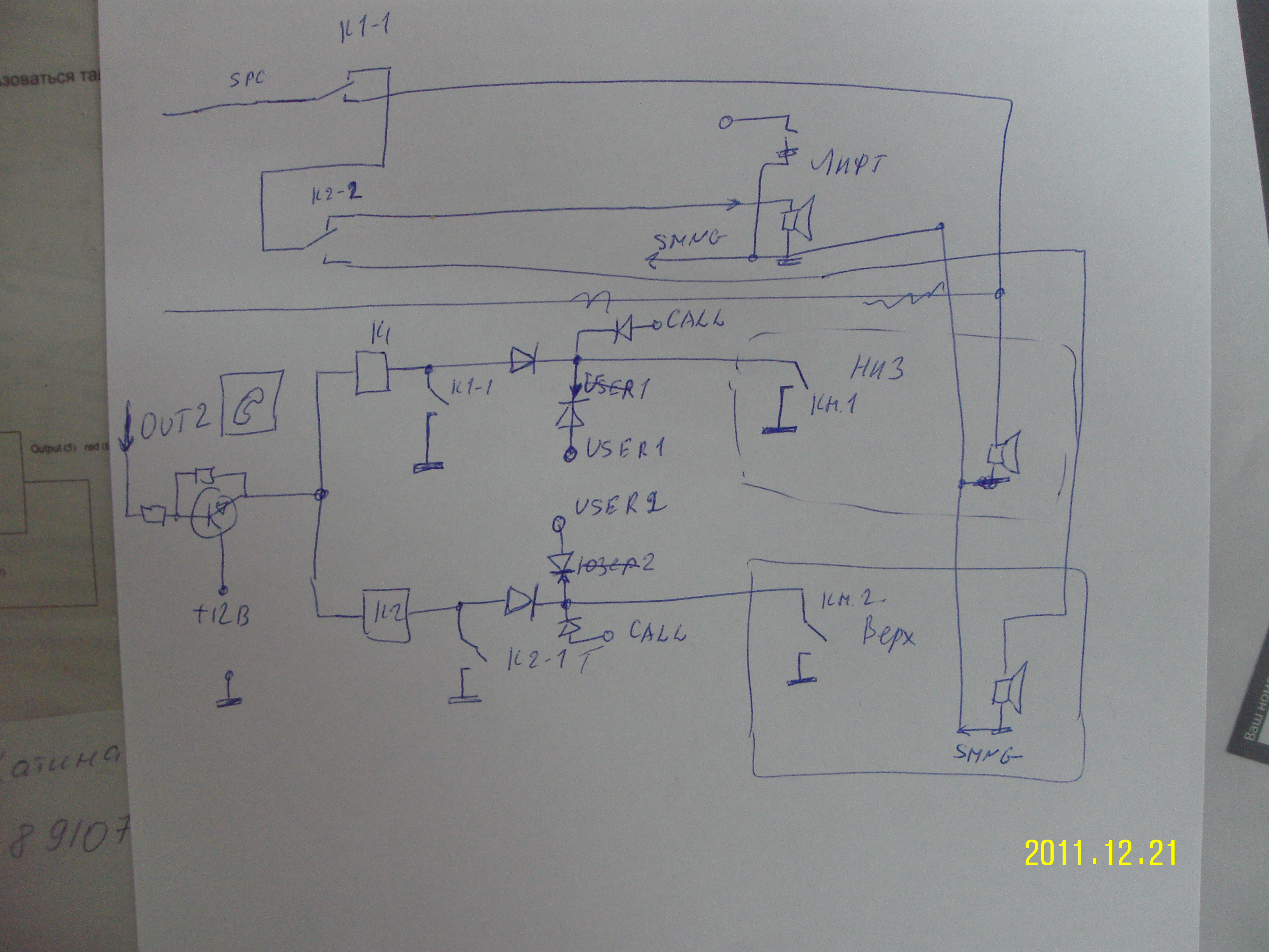

Тогда вот это.
При нажатии Кн1 на лб два состояния - Вызов и юзер 1.
На выходе оут2 появляется 12В, и запитываются релюшки.
К1 включается, самоблокируется и устанавливается гол. связь с низом.
Когда диспетчер выключит связь, оут 2 пропадет и релюшка отлипнет.
Чтобы при включенном низе не включилось реле верх, используем ещё одну группу
контактов ( как на КВ, КН )
и ещё диоды параллельно релюшкам.
Микрофон аналогично.
Схемку набросал второпях, сам не пробовал, так что если что не так, прошу извинить. SDC11465.JPG

Фобос написал(а):
Тогда вот это.
Спасибо! Юзерами и оутами никогда не пользовался. Это, насколько я помню, для индикации символов связи. Поступило предложение на обе площадки и кабину параллельно поставить "Октаву". Буду думать. Результаты вынесу на обсуждение.

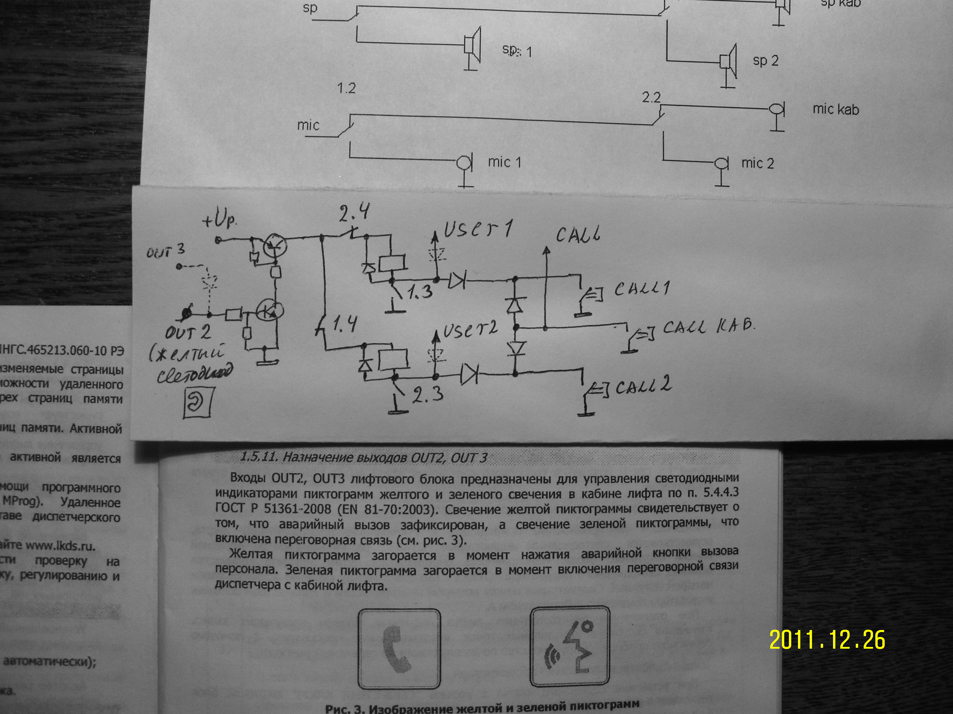

Проводил бесчеловечные эксперименты с ЛБ6 (2.2.9). В итоге получилась прилагаемая схема. Запитка реле для простоты взята от УКСЛ. Для уменьшения напряжения до 5 В можно поставить 2 диода к каждому реле. Пунктиром 2 диода - для формирования обычного вызова. Реле из тех, что ставятся в блоки и КЛШ. Забыл нарисовать диоды параллельно катушкам. NVRAM: отключить USER4, так как он будет OUT2, USER1 и USER2 сделать триггерными. В настройках MPultPRO прописать входы как вызов с 1(2) этажа, кнопки как ГГС с 1(2) этажом.
ссылка на изображение
[quote name='Alex' date='20.12.2011, 3:07' post='11431']
В исходном состоянии связь осуществляется как обычно - с кабиной. При поступлении вызова с площадки включается соответствующее реле и связь автоматически включится не с кабиной, а с соответствующей площадкой. При этом поступивший вызов с другой площадки не должен изменить приоритет направления. Сброс вызова может производиться снятием напряжения питания микрофона именно отключаемого по окончании связи канала.
Группа 3 - для автоматического включения связи.
Группа 4 - для блокировки изменения приоритета направления.
Питание от юзеров через ключи-для автоматического сброса схемы в исходное состояние после
отключения ГГС диспетчером.
ЛБ 6.1Pro или 6.0 RevG (2.3.0)
    2.8 MB · Просмотры: 1
Спасибо, Фобос, за участие. Сегодня я получил схему на ЛБ 6.1 ПРО. Выход 2 там организован по-другому. Но вместо двух транзисторов проще поставить оптрон. Выход на это расчитан и "огород" получится компактнее. В твоей схеме требуется аж 4 группы контактов реле, но не требуется дополнительное переключение диспетчером. Однако есть проблема с повторным включением.

Если повторное включение это включение ГГС оператором с определенным местом -
то это можно реализовать через оут 1, и юзер( он-же оут 4). при включении оут 1 получаем вызов и установление соединения с одной пос. площ. При оут4- с другой.
Реле с 4-мя группами не проблема, зато всё как по техзаданию. :) Но решать тебе.
