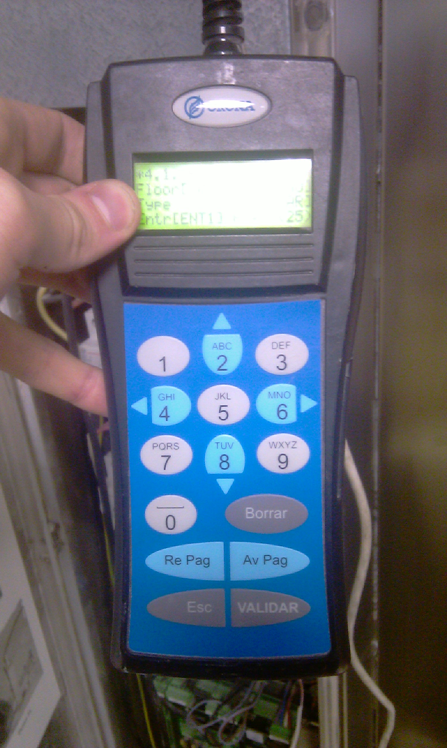

Имеются лифты ORONA без машинного, группа с установленными лб-6 версии. Изначально когда установили на эти лифты блоки вообще записали кучу неиспрвностей, давай разбираться, оказалось что в ЛБ ORONA на заводе была залита прошивка под BLT, хоте везде и на блоках в том числе было указано, что они ORONA. Ну да ладно проблемку эту нашел, залил прошивку нужную, все вроде бы стал показывать и движение и мозги считывает, вроде бы как работает. Сейчас же когда лифты стали активно работать выяснилось, что лифты останавливаются, а никаких неисправностей программа не выдает, лезешь с сервистула программного в мозги, там неисправность имеется. Пробовал разные прошивки заливать, безрезультатно. И еще сегодня когда наблюдали за тем как они работают, обнаружили что ни один из 3х лифтов не показывает в динамике работы, открытые двери, то есть движение видно, а открывание дверей нет. (91 адрес разумеется включен).
