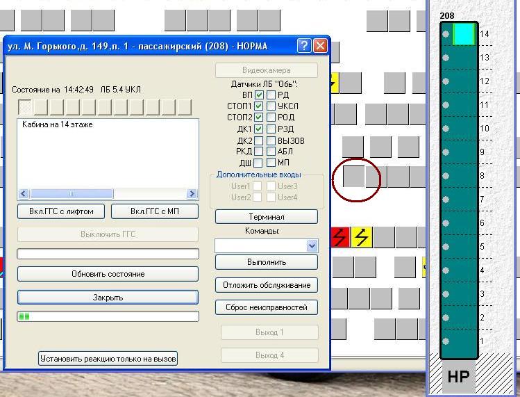

Вот такая ситуация. Почему то не пишет что ДК открыты в окне состояния хотя в динамике рисует. ЛБ5.4 в.0.0.6 . Наверное ее надо менять?
Есть еще подозрения что грёбаный УИРФ В11 шизует. Лифт стоит с открытой дверью и пытается закрыть ее, но срабатывает реверс из-за неисправности механики.
48 ошибки нет -это из-за кого? В ЛБ пробовал дефолт -не помогло.

Проблема железно в "невыдаче" станцией кода ошибки 48 в канал диспетчерской...
Но при реверсах должно быть "открыта ДК".
Я вот думаю что наверное ВБР просто был неисправен и двери не постоянно реверсировали а стали в открытом состоянии. Но тогда должно было быть "A2"?
Вообщем будет время проведу эксперименты с этим B11. Если подтвердится что УИРФ врет, то тогда прийдется менять все на ФАИД. (До этого меняли только старые до В9, В11).
Как же они уже достали..... :(

Значит так
- при реверсах по несрабатыванию ДШ -48.
- при реверсах по ВБР или кнопке "реверс" - ничего не выдает (лифт исправен)
- При постоянном "реверсе" (зажата кнопка реверса или неисправен ВБР)- A2.
проверил на ФАИД, аналогично работает и УИРФ.
В моем случае похоже на второй вариант. Но тогда почему ЛБ не показал 10 реверсов загадка... может не успел-дом рядом :D
Значит так
ответ прост - в канале отсутствует РОД и РЗД, соответственно стандартный алгоритм определения реверса с меняющимися РОД и РЗД не работает... реверсы ЛБ УКЛ/УЛ может показать только при наличии соответствующего кода ошибки от станции управления...
сейчас пришла мысль... по идее можно немного поиграться с математикой и решить эту задачку в ЛБ...
если необходимо, то можно в версии математики 240 для ЛБ учесть это предложение...
какие будут мнения?
