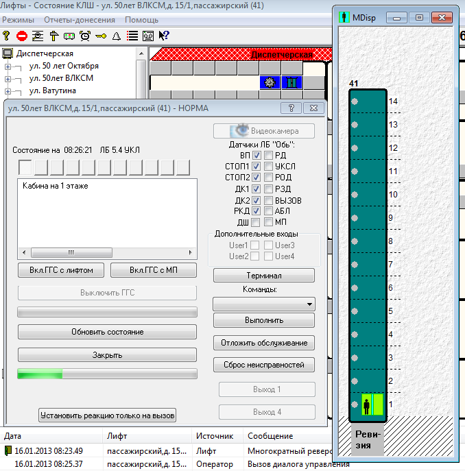

Такая ситуация возникла:
После застревания аварийщик оставил лифт на ревизии до утра.
Утром когда приехали вот такую картину обнаружили.
Т.е. в динамике лифт показывает, что включен, а в окне состояния ни чего не пишет и соответственно никакого знака у иконки нет. Версия ПО последняя с сайта, 91 адрес включен.
    130.7 KB · Просмотры: 0
В ЛБ6 для этого обновляется прошивка. В Лб5.4 к сожалению нужно менять чип.
Если это так принципиально то звоните в техподдержку.
Еще наверное ABL может помочь-он подключен?
на счет ABL пока не знаю, еще не были на объекте, а монтаж не мы делали.
Просто я думал, что это программно можно решить, ведь программа способна считать режим, разве не возможно его вывести в окно и соответственно в виде значка.
Ну это так мое возможно не совсем правильное понимание виновато :)
Ну если это невозможно. то что уж тут поделать переживем.
