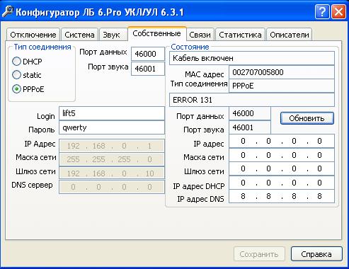

На сервере PPPoE включены все возможные типы аутентификации.
В конфигураторе блока сначала прописывается:
INIT_PPP
затем
LCP_PROCESS
затем
ERROR131
в итоге сессия не "поднимается"
    45.3 KB · Просмотры: 0

revershdw написал(а):
Новость то отличная, но что то....
Вложение IPB #1271
INIT_PPP
затем
LCP_PROCESS
затем
ERROR131
Error131 - не поддерживаемый протокол аутентификации ms-chap.
На PPPoE сервере оставьте включенным pap или chap md5 протокол. ЛБ должен установить соединение. О результатах сообщите.
Error128 - удаленный компьютер не отвечает. Time out Discovery.
Проверьте корректность установления ethernet линка с ЛБ. Проверьте возможность подключения по pppoe к данному серверу компьютером. О результатах сообщите.
