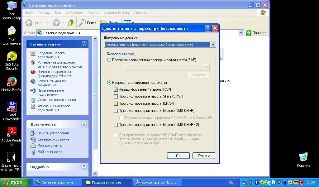

прошу провайдера на PPPoE сервере оставить только протокол аутэнтификации только PAP.

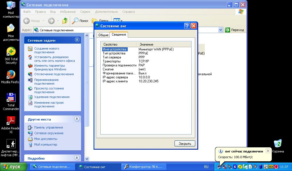

подключаюсь ноутом, оставляю галочку в настройках безопаности PPPoE только на PAP
пробую подключиться ноутом - коннект установлен

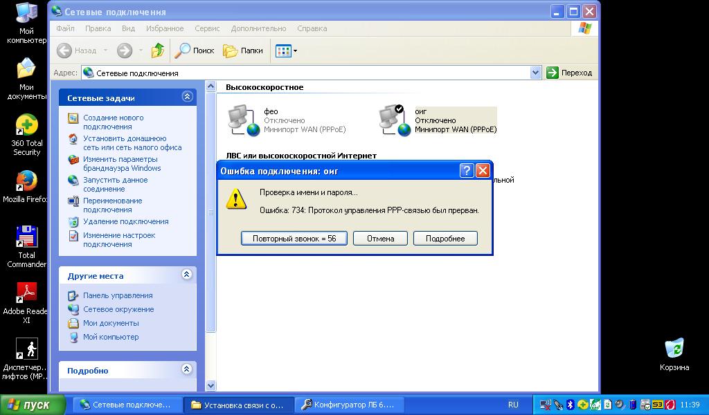

для тэста пробую коннектиться ноутом с протоколом CHAP
- коннект не устанавливается (оно и понятно, потому что на сервере - PAP а на ноуте CHAP)

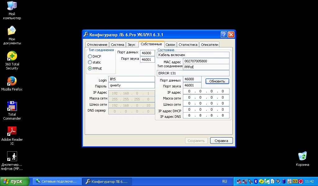

переключаю кабель в лифтовой блок - итог - ERROR131

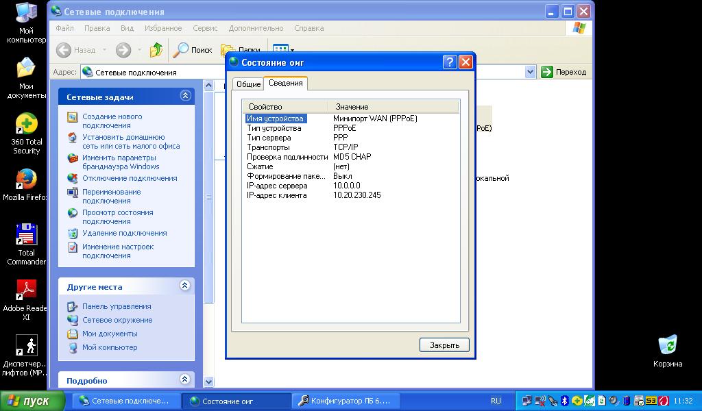

подключаюсь ноутом, оставляю галочку в настройках безопаности PPPoE только на CHAP
    95.2 KB · Просмотры: 0
    91.8 KB · Просмотры: 0
    72.3 KB · Просмотры: 0
    92.3 KB · Просмотры: 0

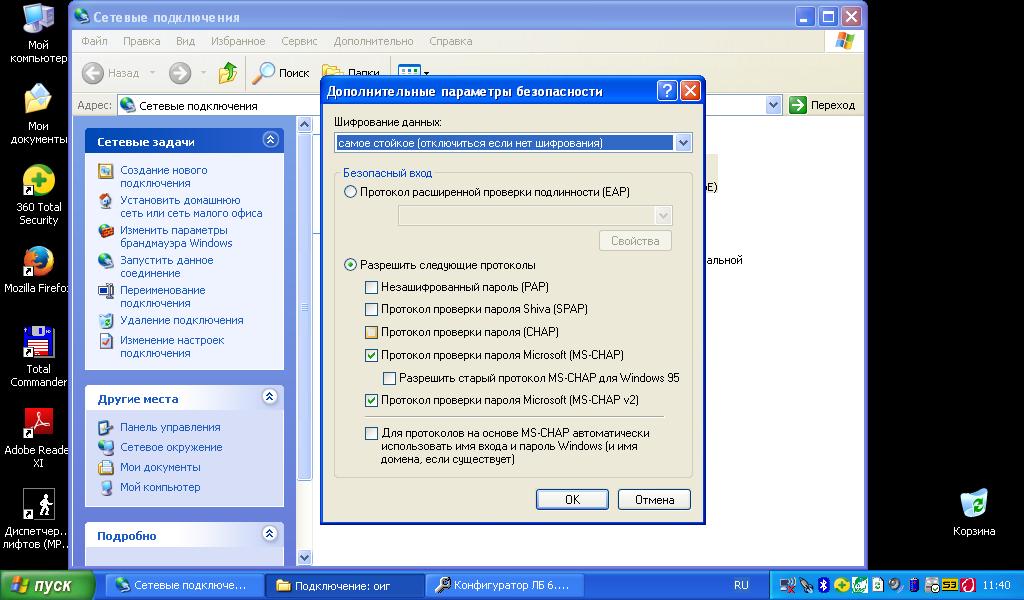

    106 KB · Просмотры: 0
Вложение IPB #1285
Вложение IPB #1286
Вложение IPB #1287
Вложение IPB #1288
Вложение IPB #1289
Вложение IPB #1290

переключаю на ноуте протокол аутэнтификации на MS-CHAP и MS-CHAP v2
- коннект не устанавливается (оно и понятно, потому что на сервере - PAP и CHAP а на ноуте MS-CHAP и MS-CHAP v2)
Вложение IPB #1291

Ограничение на установление PPPoE cоединения: ЛБ не поддерживает протоколы аутентификации MS-CHAP и MS-CHAPv2.
Получить информацию о процедуре установления PPPoE соединения можно в программе ConfigLBPro через USB соединение с ЛБ на вкладке "Собственные" по кнопке "Обновить".
