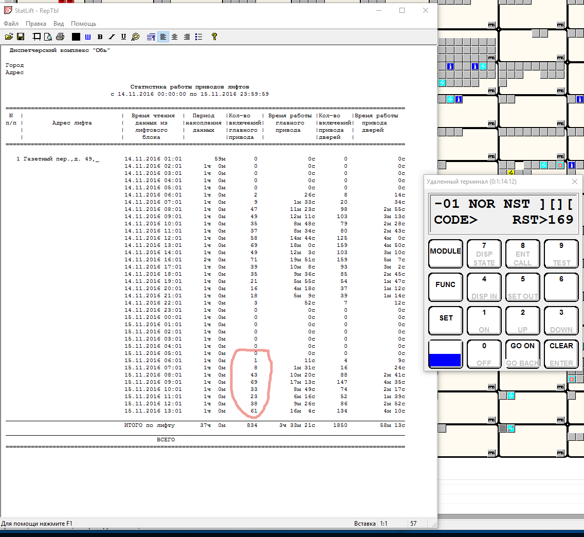

Вот экземпляр -из 276 пусков 169 рестартов

Олег Владимирович а можно и в ЛБ старого образца поправить прошивочки на предмет отображения кол-ва рестартов?
Прошивки V2.5.0 для обычных ЛБ и V4.1.7 для ЛБ-Pro уже поддерживают данный режим (подсчет числа рестартов АРС).
