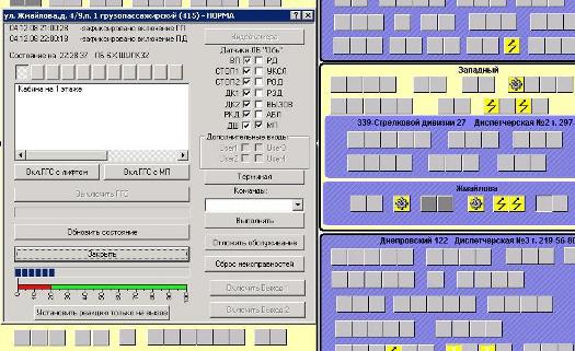

На ЛБ6-Ш32(в.222) почему-то при открытии окна состояния в Мпульт отображается только нижняя (красно-зеленая) строка проверки ГГС, а желтой (т.е.измеренного значения) нет, хотя проверка ГГС включена (11=20). На одном Лб появилась только после использования Млоуд. Мпульт в.3054
В одном случае -КЛШ в.3.05 (наверное старая для проверкиГГС?), но УКЛ-ы почему-то отображают измеренное значение ?. В другом КЛШ в.4.08 и на одном Ш32 есть, а на двух нет. В третьем Моно в.5823 там на одном есть после Млоуда а не трех нет. Эти ЛБ и проверка ГГС включены и используются давно. Каналы связи стабильные. Почему так происходит на ЛБ6- Ш32?
Было замечено что проверка ГГС иногда происходила в момент открытия-закрытия или при полностью открытой двери у ШУЛК-32. Может это как-то связано с вышенаписанным?
Посмотрел исходники... а ведь действительно.... проверка тракта может инициироваться в произвольный момент времени... правда при невыполнении любого из условий формирование теста прекращается...
И КЛШ-про новый и ЛБ-Ш32 прошил в.2.2.5, а желтая полоска так и не появилась. На других где применил МЛоуд -теперь есть.
    47.7 KB · Просмотры: 0
Вложение IPB #122
Сегодня экспериментировал еще с четырьмя Шулками32 (2.2.2) пущенными месяца четыре назад. На двух вМПульте (3.0.6.1) отображает нижнюю полосу ГГС, а верхней, желтой нет.
На других двух нет вообще никаких!!! :blink:
Прошил 2.2.5- появилась нижняя. После применения МЛоуд на одном, появилась желтая На других-без изменений
Получается что все же некорректно работает отображение ГГС на Шулках. :(
