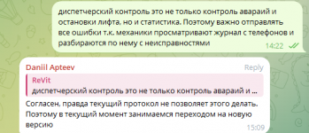

Ответ техподдержки Э-лифт в телеграмм канале https://t.me/uel_elift.
Ведется диалог и попытки обьяснить что так не надо....
Результат
Почему нужно было расширять список непередаваемых ошибок до перехода на новый протокол история умалчивает.
