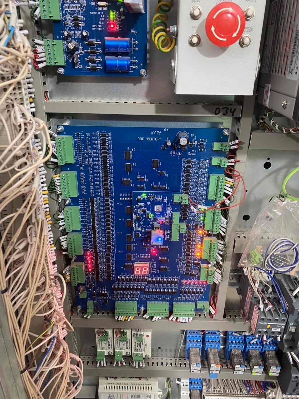

Здравствуйте , прошивка блока 5.4.2 , не знаю что это за плата по фото может подскажите.
Проблема в том что на всех лифтах пишет многократный реверс дверей и отображает что кабина на 4 этаже.
Отказ не горит. Подключается на фишку x7 подозреваю что это новый вид УЭЛ вроде УЭЭЛ но точно не знаю, подскажите есть ли решение, может просто другой прошивкой решится проблема.

Это плата ЦПУ-2 с платой ЦПП-2 станции УЭЛ, разработчик Э-лифт.
ЦПП-2 с блютуз модулем и по идее может прошиваться со смартфона.
Какая версия микропрограммы у нее ?

Revit все верно ответил, это плата ЦПУ-2 с новым процессором и новыми прошивками. Скорость обмена с диспетчерской у этих плат составляет 9600 бод. Загрузите в блок обновленную прошивку 5.4.2 (дата сборки должна быть не старее 08.2023 года) с сайта LKDS и все должно заработать корректно. Учитывайте еще один нюанс-диспетчерский канал и bluetooth модуль не могут работать одновременно.

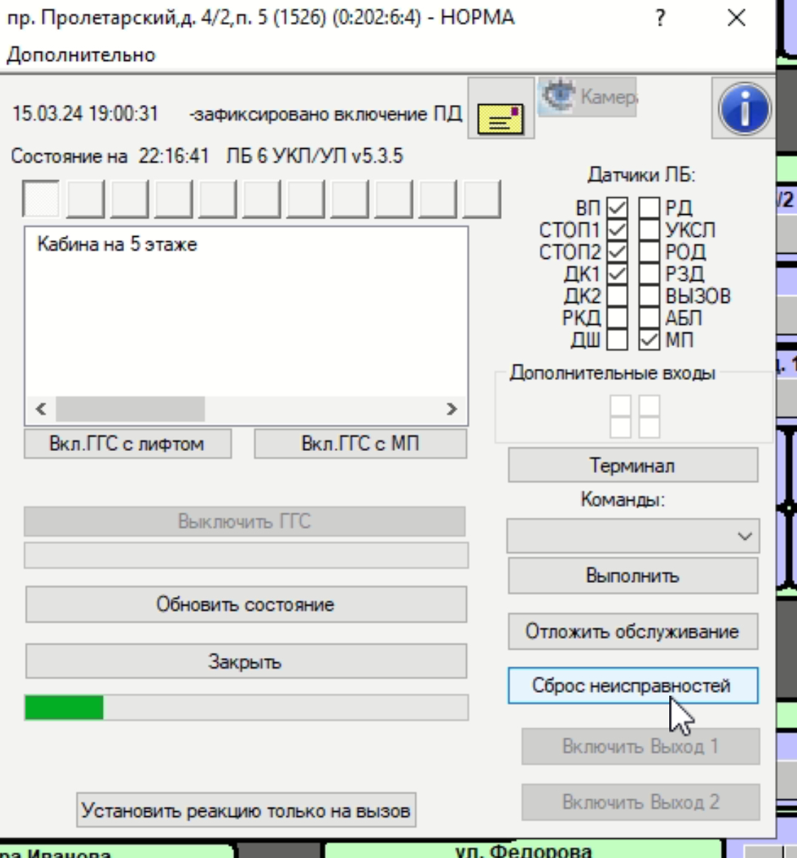

Теперь вопрос к аудитории (с чего вообщем то и началась эта эпопея):
На одном из этих четырех лифтов с ФАИД не показывает диагностику, точнее коды ошибок. Т.е. у диспетчера серый квадрат и все хорошо, даже динамику раскрывает и катается по остановкам, правда с бОльшим кол-вом остановок чем надо. Но лифт становится с неисправностью или застревает человек-идет вызов, а ошибки на экране нет!! Вот сегодня аварийка вытащила человека , была 44 ошибка, а на экране ничего не было кроме вызова-серый квадрат .
Я такого с ФАИДами никогда не встречал. :blink:
В блоке все включено 27и 45 активны. Прошивка последняя.
Обычно если не работает порт и не идут данные из станции в блок в нормальной работе., то будет "отсутствует связь с мкс"
Если данные не идут из станции во время кода ошибки, то при остановке лифта должно выскакивать "отсутствует связь с мкс" как это было у старых УИРФов. А тут ничего!!! :o :blink:
Что за полтергейст?
Что за полтергейст?
Типовая последовательность действий в необычной ситуации. Обеспечить подключение к ЛБ разработчика, создать ситуацию на лифте, изучить эффект, при необходимости доработать прошивку ЛБ, поделиться результатами на форуме. Для разбора ситуации обратитесь на techno@lkds.ru.
Выяснил -там обычный ФАИД 00501-54. Т.е то что показывает KAFI это верно. Не понятно почему в некоторые моменты показывало UIRF, что в купе с неверной информацией от прораба о том что станции УЭЛ (а не УЛ) ввело в заблуждение. И я действительно подумал что это УЭЛ. Тем более там и проблема похожая...
Что за полтергейст?
Похожая проблема есть с одним лифтом, тоже серый и по динамике иногда катается кабина, но этажей меньше чем нужно. И по датчикам лб всегда дк2 ркд и дш отсутствуют. Менял лб, и провод, в общем думаю дело в плате. В терминале отображается как KAFI. Лифт и плата старые. По факту не помню какая плата.
