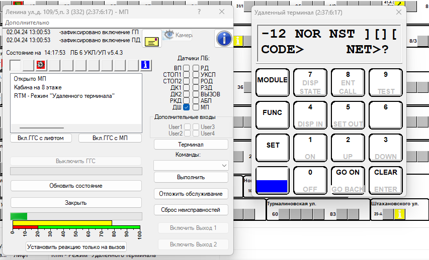

Опять сегодня едет аварийка (там лифт страдает 44 ошибкой и пока не могут понять причину) , лифт стоит с 44, а на экране у диспетчера серый квадратик!!!
Скрин из Спульта в этот момент
При этом отказ не горит!!! Т.е обмен по порту идет, но информации нет!!
Плата ПУ-3.
Три таких же лифта в других подъездах работают как положено.
Проверялось на 5.4.3 и 5.4.2
Прошу помощи. В какую сторону копать? Менять плату?
Вложение IPB #3042
Плата ПУ-3.
Вложение IPB #3041
Попробовать откатиться на 5.4.0 - посмотреть на результат. И будет полезным организовать удаленный доступ к этому ЛБ.

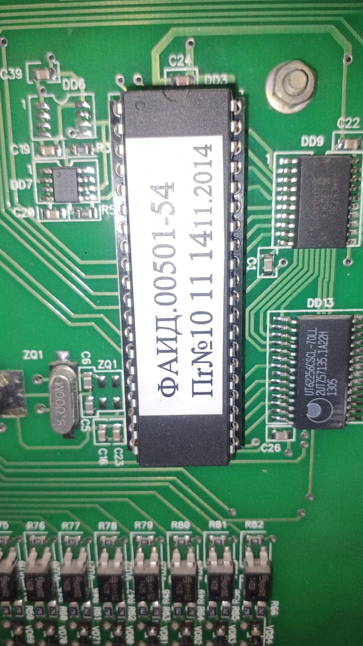

На фото плата так же с больными оптронами. Теряется внутренний контакт. Не раз уже менял на те же TLP181GR. Правда не в цепи интерфейса менял, а по входам 24 и 110, но доверия им у меня нет.
Если под рукой ничего особо нет, то ставлю резистор типа нашего любимого на 3,3 кОм или 10 кОм между -24 и RX, например. Болезнь замирает. Потом приезжаю и меняю оптрон и транзистор. Ещё могу добавить что из 4 УЭЛ на двух из них в настройках станции менял частоту кварца с 8 на 12 мГц.

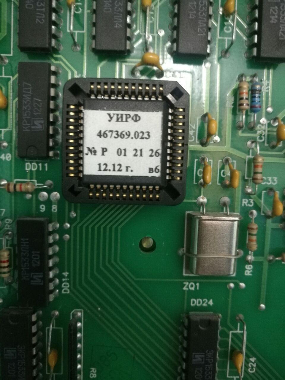

Лифт УЭЛ 630 кг с частотником ABB, вот с такой прошивкой:
В НР этажи и двери показывает правильно. При переключении в МП1, МП2, РВ - "Аварийная блокировка". Если сымитировать любую неисправность - "Нет связи с MCS".
Подключен ЛБ 6.0 СМ3, прошивка актуальная.
Кто-то сталкивался с подобным? Где собака порылась?

Эта старое ПО УИРФ и оно загадочное .
У меня вот так в записях:
УИРФ467369.023в5 и 023в6(2013г.)-не показывает служебные режимы (авар. блокировка), основные коды ошибок отдает корректно. Нет дополнительных G1, G4 (отсутствует напр. в цу)
"нет связи с мкс" может быть еще из-за неисправности порта если в сторону платы от блока запрос не проходит.
Van Gog написал(а):
А в записях случайно не сказано на что эту прошивку можно поменять?
у 023 последняя вроде В9 была. Но все УИРФы загадочные и не факт что в ней будет все ок.
Возможно 023 можно поменять на более поздние 063 или другую , но я не знаю точно.
Лучше всё это выяснить непосредственно у разработчика
Тут тыц
Сиамские близнецы УЛ/УЭЛ/УКЛ не особо дружелюбны по интерфейсу диспетчеризации. При включении питания лифт движется для ориентации на нижний этаж. В это время он ничего не выдаёт по интерфейсу. А если УКСЛ от ОБИ? Нужен же сигнал движения! Дабы это избежать, на вход АБЛ подаётся реальный сигнал движения и интерпретируется как РД по адресу 94. Кроме того сам обмен заторможенный какой-то. Информация выдаётся с запозданием. Ну, вот такие они эти северные олени! Информация начинает поступать только когда лифт "очухался" и готов к работе, а, если его перевели в режим МП или возникла аварийная ситуация, то наступает паралич. Как говорят медики "с этим нужно жить".

Имеется распашной лифт УЛ ПУ-3 с прошивкой ФАИД.00301-54, ЛБ выдает нет обмена с MCS что 95=1, что 95=0. Сам канал на плате живой, проверял прошивкой 00101-54. Пробовал ЛБ6СМ3 и ЛБ7.2 одна фигня.
Т.е на 101 й обмен идет? И он двухсторонний (код ошибки дает в аварии)?
А что такое 95 ячейка?
Добрый день.
Разобрался. Оказывается всё работает на стандартной скорости 95=1. Всё дело в "тормознутости" канала у УЛов. Канал запускается только после полного ритуала "инициации" лифта, ему надо скалиброваться на первый этаж, хлопнуть отводкой и получить обратную связь от замка, тогда начинает идти информация.
