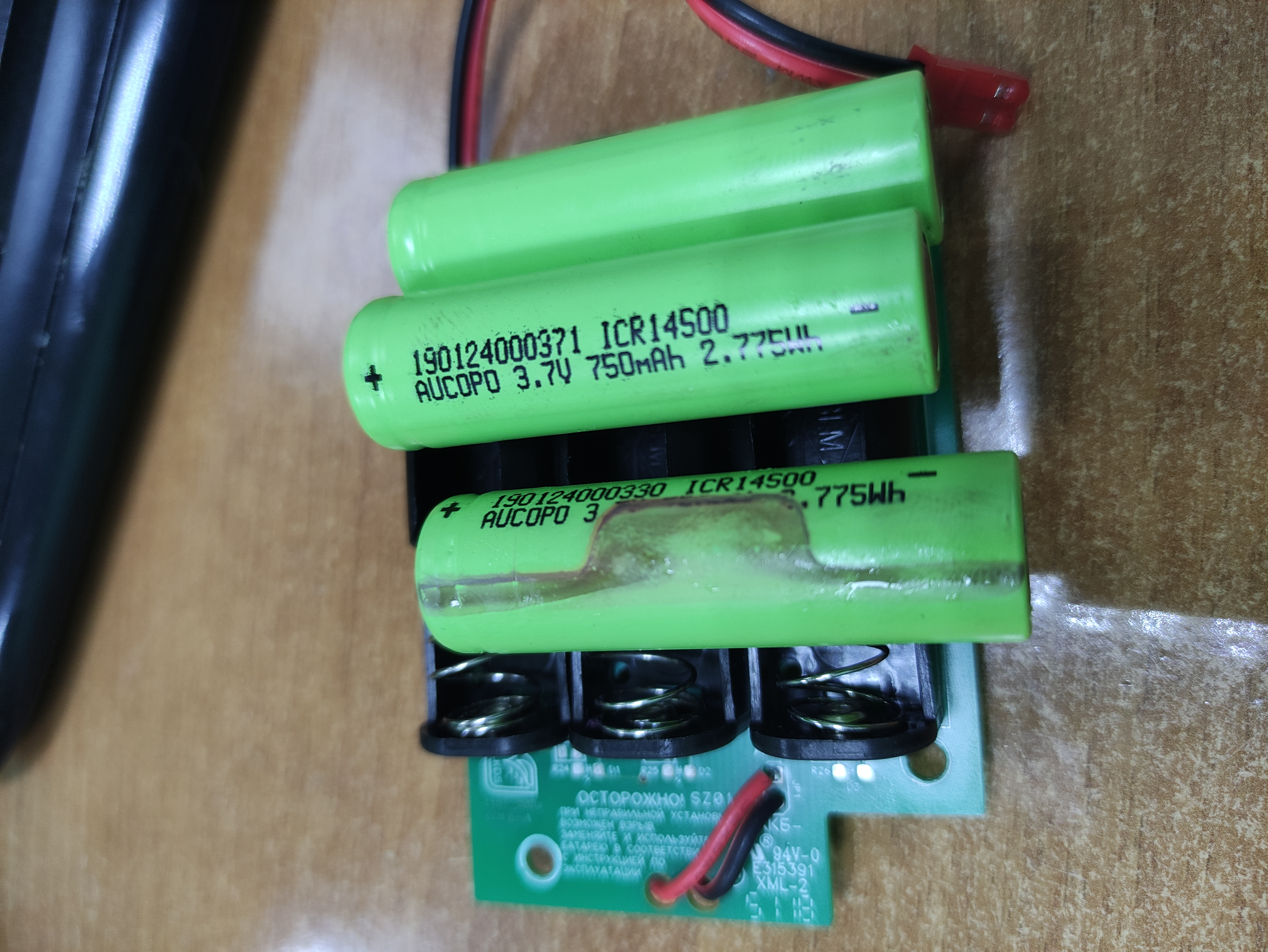

Поставил связист в очередной раз новые сборки на два блока. В этот раз я записал дату для статистики. В одном были синие и все почти в нуле. В другом блоке уже поновее - желто-зеленые, один в обрыве и потек.
Хотелось бы понять причину такого поведения. Такого эффекта на больших (18650) сборках не наблюдается и аккумуляторы работают долго. Фактически еще не приходилось менять ни одного комплекта в 3S18650, за исключением пары случаев с браком аккумуляторов. Есть предположение что происходит это потому, что там предусмотрены схемы балансировки а на маленьких сборках их нет, хотя места на плате под них есть.
Может все таки нужно их устанавливать пусть даже это повлечет удорожание модулей 3S14500?
P.S. Попадаются прошки в которых еще стоят родные прямоугольные аккумуляторы и они работают!! И в некоторых даже нет платы ограничения заряда. Т.е фактически они оказались надежнее чем новые сборки на 14500.
Вложение IPB #2960

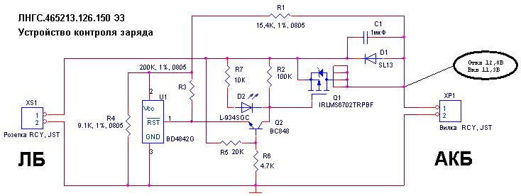

Причин может быть множество. 18650 более массовые в производстве и благодаря бОльшим габаритам более терпеливые. Действительно балансировка помогает решить часть проблем и в модули 3S14500 схема балансировки уже добавлена. Однако существенно большее влияние на "длительность" работы оказывает состав "химии" аккумуляторов и длительный дозаряд до уровня 100%, а ЛБv6Pro (не СМ3) и ЛБv6Pro СМ3 до 2015г выпуска не имели встроенных механизмов принудительного отключения заряда аккумулятора на уровнях менее 100%. И если на качество "химии" используемой при производстве аккумуляторов прямого влияния компания оказать не может, то в части ограничения уровня заряда решено комплектовать модули 3S14500 Устройствами контроля заряда ЛНГС.465213.126.150. Для желающих изготовить такие устройства самостоятельно схема во вложении.

... то в части ограничения уровня заряда решено комплектовать модули 3S14500 Устройствами контроля заряда ЛНГС.465213.126.150. Для желающих изготовить такие устройства самостоятельно схема во вложении.
это такие же УКЗ как и те что были для прямоугольных синих аккумуляторов?
Да.

Устройствами контроля заряда ЛНГС.465213.126.150 теперь в обязательном порядке применять совместно с модулями 3S14500 на "старых" ЛБ?
Будет полезно.
Вложение IPB #2960
8.11.23 один из этих блоков выкинул "неисправна батарея питания" :blink: Хватило на 16 дней!!!!
Всё, надоело!!.. теперь надо ставить только с УКЗ....
