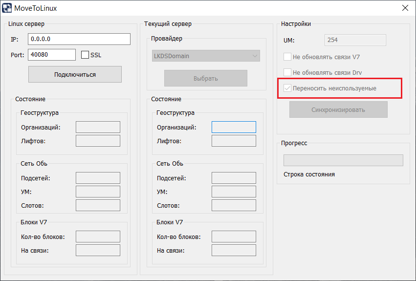

Версия 2.0.2.0
Перенос поля "имя ключа" так и не поправили... :(
Всем доброго времени суток!
Вышла новая версия MoveToLinux v2.0.3.2.
Изменения:
-> Исправлен перенос списка ключей для LKDSDomain. Теперь сначала переносится исходный список ключей домена, а затем к нему добавляются ключи, найденные в службах и связях.
-> Исправлен перенос признака "может использоваться для работы через LKDSCloud". Теперь признак берётся из самого ключа, а не определяется только по блокам.
-> Исправлен перенос поля "имя ключа". В списке ЛБ7 на Linux-сервере должны отображаться корректные имена ключей.
-> Изменено авторанжирование веса ключей. Вес по-прежнему выставляется автоматически по частоте использования ключа, но теперь с промежутками. Для небольшого количества ключей шаг составляет 10: например 310, 300, 290 и т.д. Если ключей много, шаг автоматически уменьшается до 1, чтобы не выйти за максимальное значение 9999.
-> Улучшена повторная синхронизация ключей. При необходимости утилита обновит имя ключа, признак LKDSCloud и вес.
Благодарность пользователю revit за содействие в развитии продукта.
Всем удачи!
Здравствуйте!
Появилась задача сделать плавный перевод диспетчерской построенной на LKDSDomain (там совместная каша, и LKDSPro и LKDSDrv, ну и прямое подключение ЛБ). Хочу поднять параллельный сервер, чтобы работало сразу оба и переносить постепенно, чтобы работали обе диспетчерские. Как я понимаю связь с новой диспетчерской можно добавить во все блоки ПКЛШ и моноблоки запустив программу с ключом -e.
Диспетчерская достаточно старая, исходя из этого возникли некоторые вопросы. А именно:
1) Можно ли выбрать объекты переноса (или исключить ненужные), так как диспетчерская достаточно старая, очень много ЛБ были выведены в Неактивные, и тащить весь этот мусор в новую диспетчерскую не хочется
2) При переносе ЛБ из программных КЛШ в прямые связи, перенесутся ли комментарии?
3)Если вышеперечисленное невозможно, то можно ли перетащить только структуру (адреса, дома), а ЛБ прописывать вручную.
И возможно немного оффтоп, но есть ли на LKDSServer какой-то механизм замены ЛБ? То есть если где-то ЛБ поменялся, я его сначала добавляю через настройку сервера, а потом в SPult, это не очень удобно. В LKDSPro всегда было достаточно в одном месте поменять.
Заранее благодарю за ответы!
Семен Федоров написал(а):
Здравствуйте!
Здравствуйте!
MoveToLinux поддерживает перенос конфигурации LKDSDomain, включая блоки из LKDSPro, программных КЛШ LKDSDrv и прямые подключения ЛБ.
По вашим вопросам:
1. Благодаря вашему обращению мы доработали утилиту и добавили галочку «Переносить неиспользуемые». Если её снять, при переносе будут исключены лифты со снятым признаком «Контролируется», блоки без привязки к оставшимся лифтам, а также пустые дома, улицы, ДП и организации. Функционал уже реализован и проверен, он войдёт в версию 2.0.4.0, которая выйдет в ближайшее время. Спасибо за предложение!
2. Примечания блоков из программных КЛШ переносятся в список ЛБ на Linux-сервере. Наименования объектов в геоструктуре также сохраняются.
3. Можно перенести конфигурацию без изменения связей в оборудовании: для этого установите обе галочки «Не обновлять связи V7» и «Не обновлять связи КСЛ». При этом перенесётся не только геоструктура, но и список блоков, ключи и конфигурация сети «Обь».
Рекомендуем пользоваться графическим интерфейсом. Ключ -e в текущей версии отсутствует. Чтобы добавить связи на новый сервер, оставьте обе галочки «Не обновлять связи…» снятыми. Утилита добавляет или обновляет связь с новым сервером, сохраняя связи с прежним; если свободного места нет или обнаружен конфликт, устройство попадёт в отчёт об ошибках.
Для параллельной работы у нового сервера должны быть отдельные IP-адрес и идентификатор. После переноса можно проверить работу новой диспетчерской и принимать решение о дальнейшем переходе.

В штатное обновление ПО выложен доработанный модуль MoveToLinux
    27.7 KB · Просмотры: 70
Просто интересно, а почему параметры инверсные?
Добрый день!
Инверсные параметры выбраны потому, что основной сценарий утилиты — полный перенос с обновлением связей в оборудовании. По умолчанию выполняются все операции, а галочки позволяют исключить обновление связей.
Роман Константинович написал(а):
Добрый день!
Назначение понятно, просто эти галки будучи прямыми, кмк, воспринимаются интуитивно понятнее (всё-таки человеку ближе сочетание галка есть-выполняется, нет-пропускается), а по дефолту могут быть просто установлены сразу
