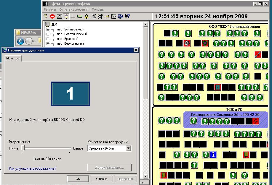

МПультпро 4.0.2.0 на сервере 2003 в терминальном режиме рисует черные квадратики "рабочих" лифтов вместо серых в режиме групп. Наверное цвет не входит в 16 битную палитру.... :) сумничал типа.... :)
Остальные имеют нормальные цвета.
Действительно проблема была. Появилась она при смене версии средств разработки ПО с VS2002 на VS2005 и проявилась на Windows Vista, Windows 7, ну и получается, на Windows 2003, Windows 2008.
Странно то, что в Windows XP подобной проблемы нет.

4.0.8.0 Все равно черные :(

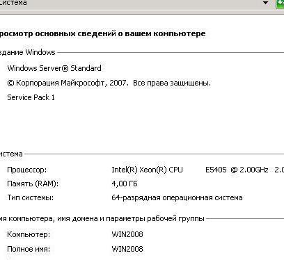

    121.3 KB · Просмотры: 0
