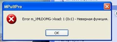

Нужно было перенести четыре группы лифтов локальных диспетчерских (40 - 70 лифтов в каждой, всего 215), в свои закладки. В файле структуры XML перенес все STREET и Group, соответсвующие нужной группе, в новую DISP. Мпультпро после этого не хочет запускаться. Раньше, в МПульте, ручное редактирвание срабатывало, а сейчас уже нет? Остается только ручками перебивать 215 лифтов? 1.JPG

Ручное редактирование конфигурационного файла возможна и в MPultPro. В данном случае была нарушена структура XML файла.
Проверить это можно загрузив XML файл в Internet Explorer. Если структура нарушена, то и Internet Explorer скажет об ошибке.
