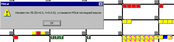

Единственное что удивило -это посинел один квадрат на ЛБ5.4-ШУЛК17 v.0.0.8 хотя на соседском v.0.1.2 и других 0.0.8 нет :o 54____17.GIF почему так может быть?
И еще -МСтат ёщё не работает с *.xml?
    7 KB · Просмотры: 0
Единственное что удивило -это посинел один квадрат на ЛБ5.4-ШУЛК17 v.0.0.8 хотя на соседском v.0.1.2 и других 0.0.8 нет :o Вложение IPB #54 почему так может быть?
