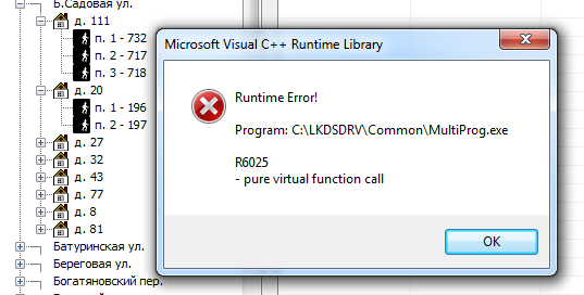

1. Чего то она аварийно закрывается в случае отсутсвия связи или невозможности прочитать ЛБ.
Вообще непонятно зачем нужно было делать отдельную программу их и так уже много что и не упомнишь все. Можно было этот функционал куда нибудь встроить в МСкан например. Или вот была программка МСтат в которой видно было все версии микропрограмм. В этой же не видно что за блок, какая версия в нем. ... У меня их уже более 1200 будет и как в этой ораве ориентироваться с таким интерфейсом?

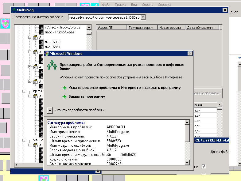

UPD. Интерфейс вообще не о чем, смысл программы не совсем понятен, я думал будет пакетно вычитывать версии и автоматически загружать во все блоки, а вручную я и через мскан могу, там даже нагляднее, параллельно он тоже грузит. И вылетает программа не только когда связь отсутствует, но и при закрытии окна загрузки лифта со связью. В общем сырец сплошной.

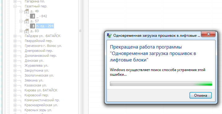

Подскажите пожалуйста, какой операционной системой пользуетесь и какая у неё разрядность?

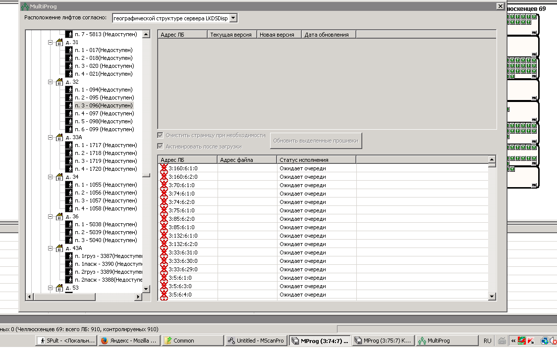

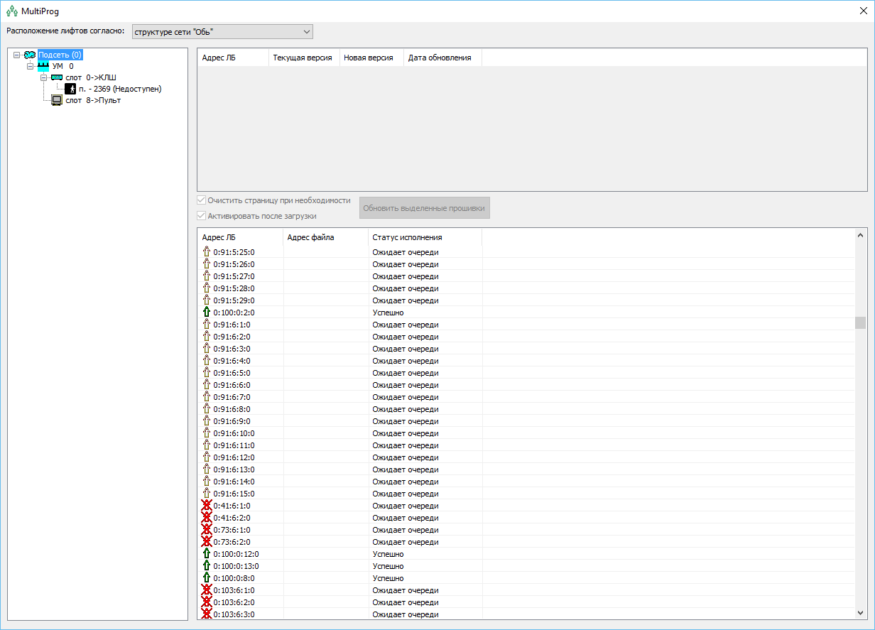

А как пользоваться этой программой? Я вроде не новичек в ОБИ, но что-то не могу разобраться.
Запустил, подождал. Над прошками нарисовались зеленые стрелки .
Выпало сообщение "обновление состояния страницы произошлА с ошибкой (11)???". Ладно-ОК.
Над всеми остальными постепенно появились красные крестики....
1. Выбирал расположение лифтов согласно "структуре сети обь". Появляется сеть из посетей, УМ-ов, связей. Раскрываю УМ, а там какие то подъезды вместо адресов на ЛШ.
2. Что означают красные перечеркнутые крестики перед адресом лифта и подпись "ожидает очереди"?
3. Что значит "0" в конце адреса ЛБ, после адреса на ЛШ, например: 0:148:6:2:0?
4. Что означает зеленая стрелка перед адресом ЛБ и подписью "успешно"?
5. что делает меню "отменить задание"? Я ведь ничего не задавал?

Здравствуйте!
По поводу ошибки, могли бы Вы отправить лог (файл MultiProg.Log)?
1. По поводу расположения лифтов согласно структуре сети Обь.
По просьбам был сделан такой способ отображения, в основе которого взята сетевая структура сети Обь, но последняя не отображает лифтовые блоки непосредственно, поэтому они туда добавлены. Информация о них взята из географической структуры. Будет добавлен адрес ЛШ.
2. При загрузке программы она начинает собирать информацию о прошивках и добавляет задачи. Изначально такой функции не было, поэтому иконки не подходят, это будет позже доработано.
3. Это номер страницы, надо будет его убрать при сборе информации о прошивках, да, он не играет никакой роли.
4. Если Вы ничего не делали, это означает, что информация о прошивках получена. Это не вызывает необратимых процессов.
5. Сбор информации о прошивках собирается в очередь и её можно отменить, что, не нужно. Вы можете просто закрыть программу, если ничего не собираетесь делать.
Напишу в ближайшее время описание работы с программой.
Как-то странно она себя ведет. Структуру вроде видит, но в дереве не показывает, вычитывает только из прошек, остальные ожидают очереди с красным крестом.

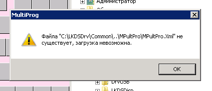

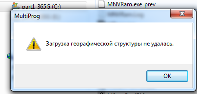

Попробовал программу MultiProg запустить на сервере. При запуске выдает ошибку отсутствии файла MPultPro.XML
Хотя на сервере данный файл нам и не нужен.
Структуру видит, однако через небольшое время напротив каждого блока появилась подпись "(Недоступен)"(без разницы какой ЛБ: 5.5 или 6.0)

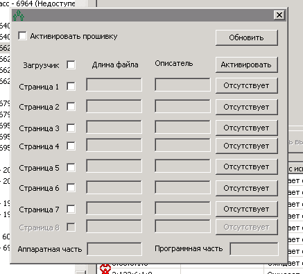

При нажатии на "обновить прошивку" открывает незаполненное окно
что бы получить информацию о версии ЛБ, и прошивок, которые уже записаны в ЛБ необходимо нажать "Обновить", Нажимаем "Загрузить" выбираем файл прошивки, нажимаем"Открыть" и.... ничего не происходит, в очередь не добавляется, прошивка не загружается. Иногда MultiProg закрывается, и появляется ошибка:
Резюмирую: у нас на серверной платформе программа MultiProg не работает. В идеале можно сделать автоматическую подгрузку прошивок в папку Bin с ftp сервера (или загрузка прошивок в папку вручную). Автоматическую загрузку прошивок в память ЛБ, при возможности автоматической активации(18=0) программа активирует прошивку, все адреса, где невозможно активировать прошивку автоматически программа заносит в список, который можно экспортировать в Excel. Но это,конечно, в идеале.
