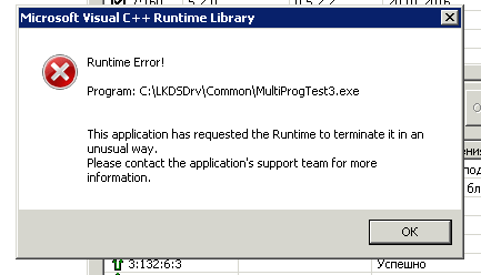

Периодически при сканировании структуры сервера появляется ошибка, которая приводит к закрытию программы.
