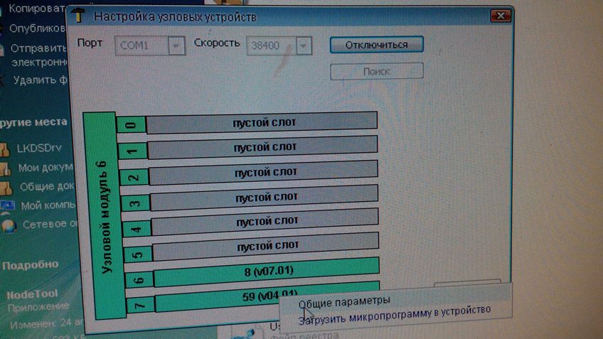

Подключил к ком порту, но увидел не то что показанно в инструкции. Не могу задать айпишники, нет пункта.
ЧЯДН?
Обновите прикладной софт... LKDSDrv с сайта (в составе которого содержится обновленный NodeTool)... и будет Вам счастье...

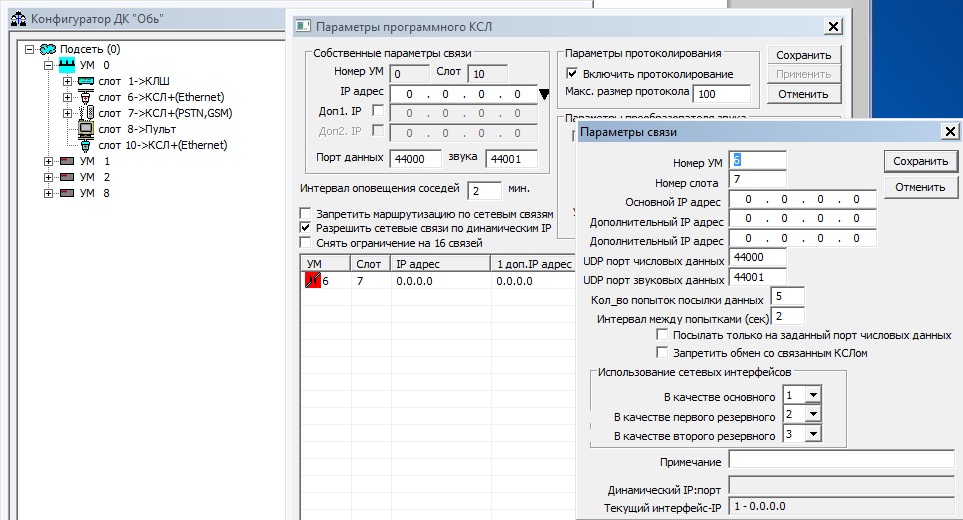

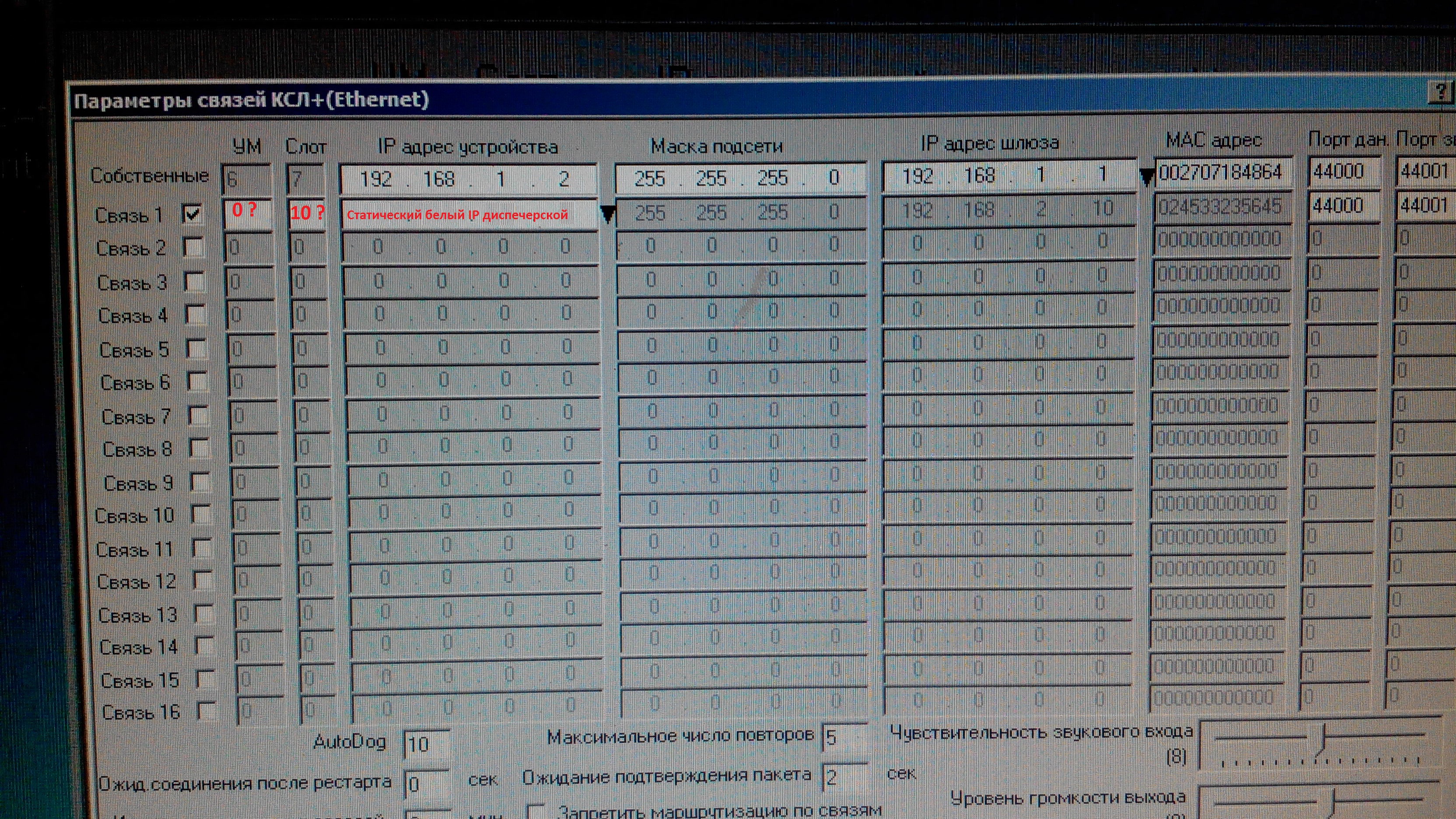

Ну как знал.
Подскажите, как правильно настроить УМ и Слот в настройках связи КЛШ-КСЛ.
Роутер настроен, интернет есть, у КЛШ-КСЛ стат. Ip 192.168.1.2, внесен в DMZ.
Скрин с настройками конфигуратора и программного КСЛ. Все ли правильно?
Не пойму в чем затык. Нет связи. :blink:

KrdIMP написал(а):
Ну как знал.
Вложение IPB #728
Вложение IPB #725
В конфигураторе ДК добавьте тот самый УМ (если я правильно понимаю - 6) и вставьте связь от ум0 слот10 в ум6 слот7
Ум6 у Вас не описан в структуре, откуда ум0 (в Вашем случае ПКСЛ) знать, что ему нужно связаться с УМ6. Мало ли кто к ниму обращается)))
