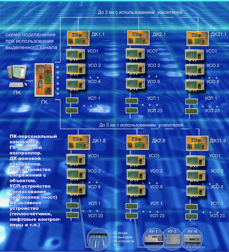

Topologia_B.jpgЭтому (см. вложение) весной исполнилось 11 лет.
Поздравляю. Вы немного приблизились.
    150.2 KB · Просмотры: 0
Не понял юмора.
Это совершенно другое.
........уровень домовых контроллеров (ДК). Может содержать в
себе до 248 ДК, выполняющих функции концентраторов и позволяющих «распараллелить» задачи
и информационные потоки в системе в целях уменьшения времени реакции всей системы в целом.
Линии связи этого уровня - две витые пары, одна из которых предназначена для организации
канала ГГС. Обмен с контроллерами верхнего и нижнего уровней производится по
последовательным портам RS-485 с гальванической изоляцией 3 кВ и светодиодной индикацией
приема-передачи данных.......
.......уровень устройств сопряжения с объектом (УСО). Обмен
между УСО и домовым контроллером производится по последовательному интерфейсу в режиме
полу-дуплекса, выполненному в стандарте EIA RS-485, при помощи витой пары проводов.
Скорость обмена фиксирована и составляет 9600 бит/сек......
Читай внимательно- http://msp.ural.ru/Expl.pdf
