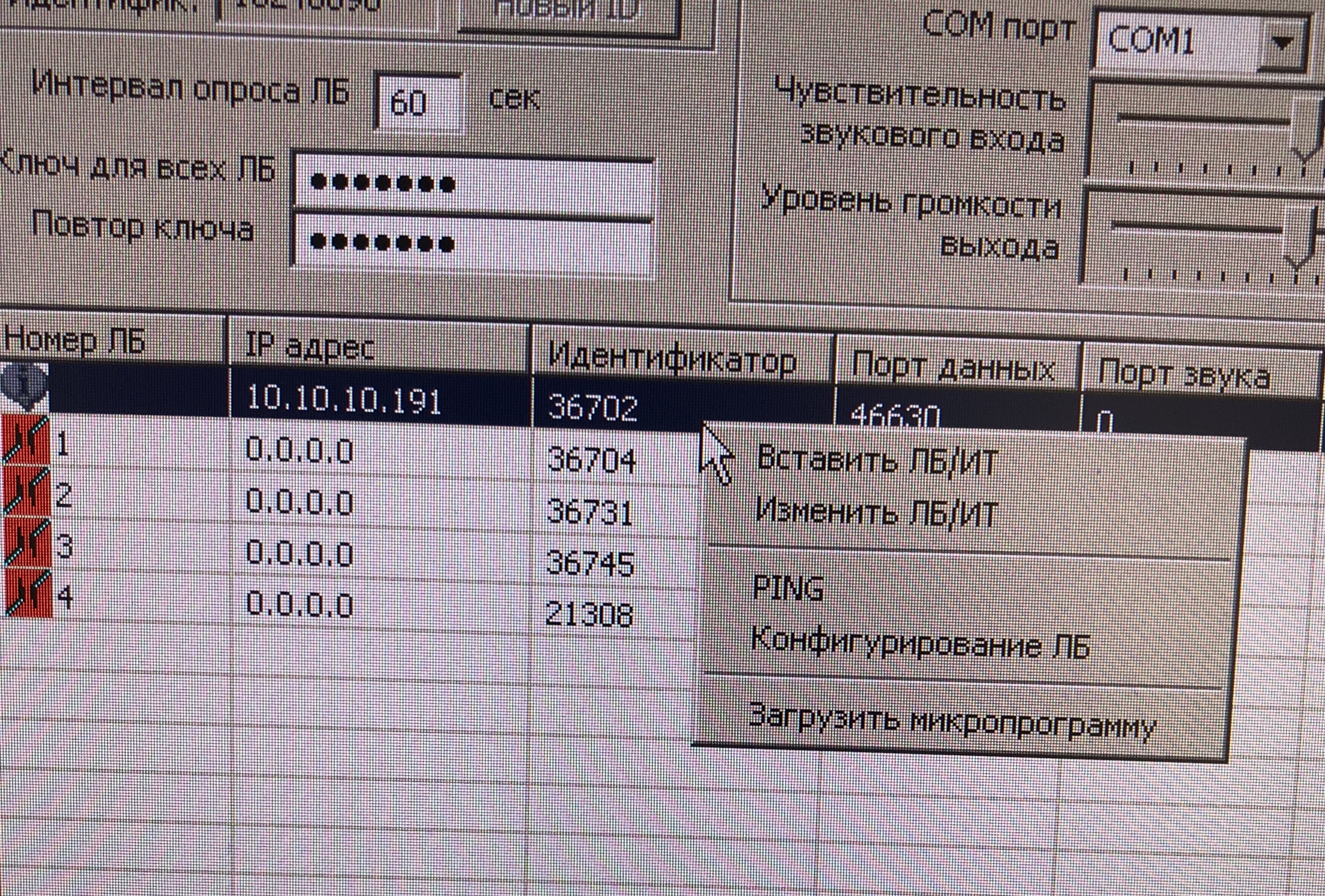

Если в ЛБPro правильно (верные ID, IP, порт данных, ключ) описана связь на ПКЛШ или LKDSPro, а в ПКЛШ или LKDSPro связь с данным ЛБ не описана, то программное обеспечение последних версий все-таки показывает эти блоки в конфигурации ПКЛШ или LKDSPro. Один из вариантов, как это можно использовать описан в документе
Отличная вещь, правда поначалу привела меня в недоумение - "откуда это взялось"

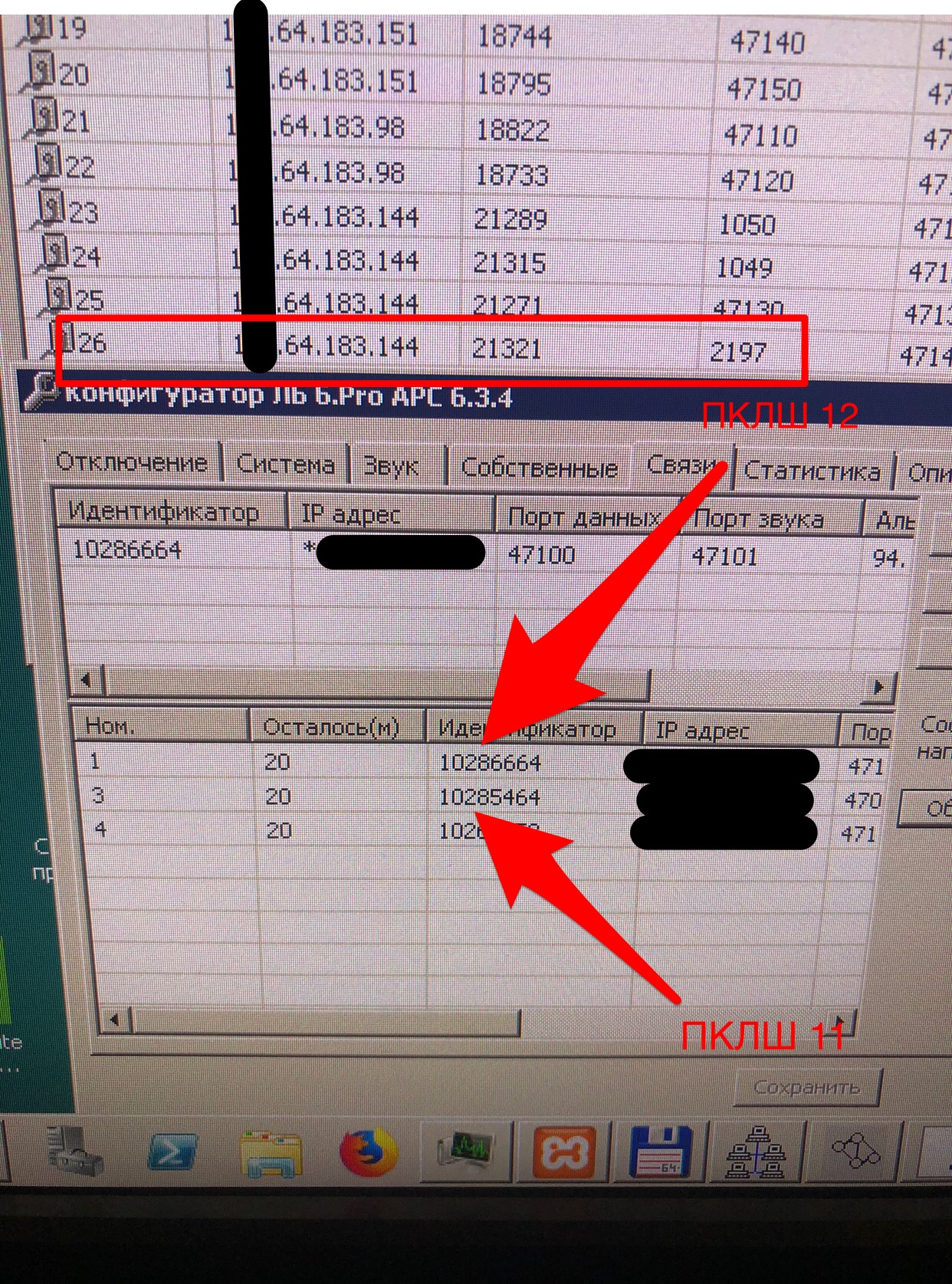

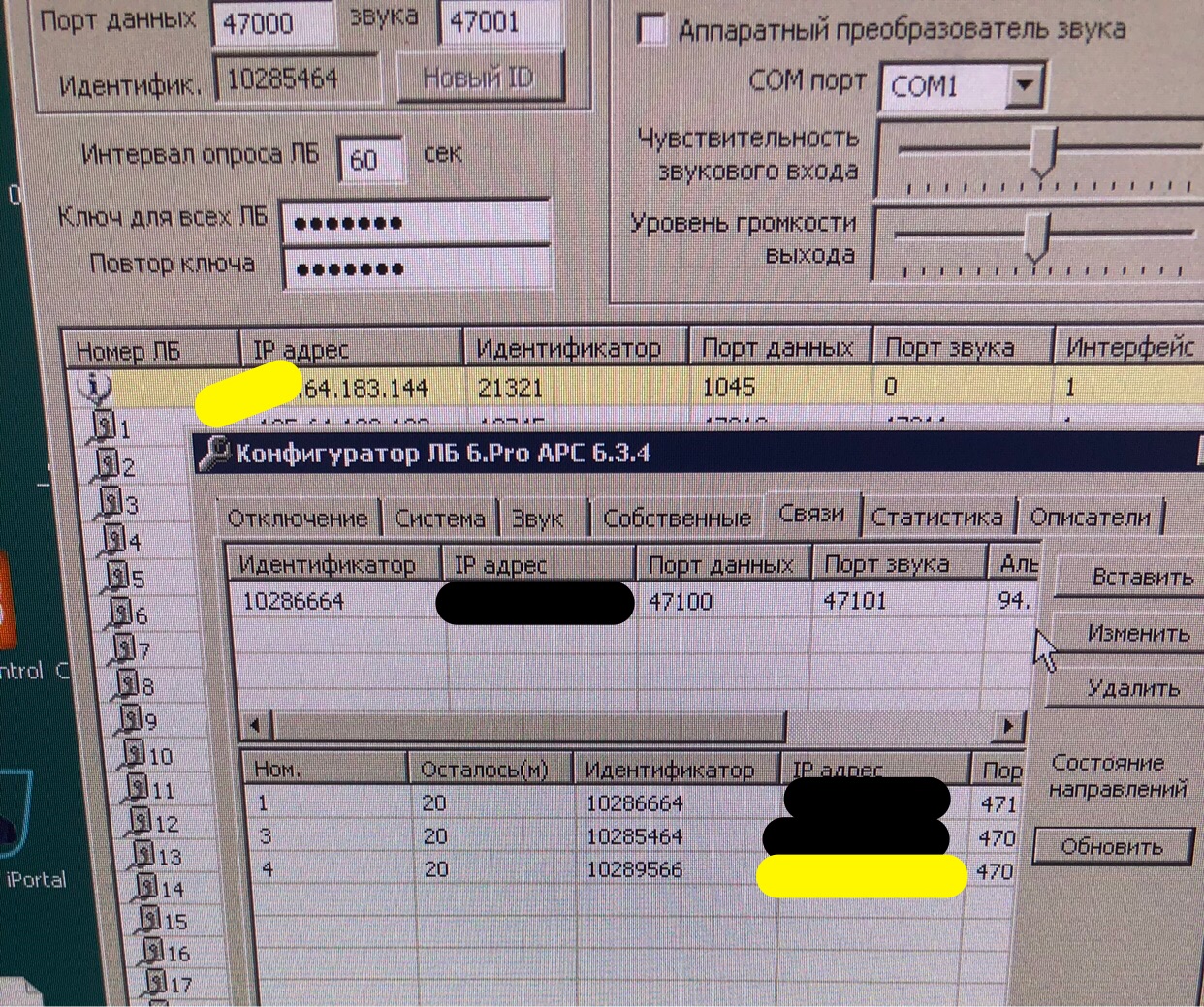

В программном ПКЛШ слот 12 появился новый ЛБ на связи, по IP нашел что это ЛБ с ПКЛШ слот 11, настройки ЛБ проверил - идентификатор указан ПКЛШ слота 11, в чем может быть проблема?
Вложение IPB #1697Вложение IPB #1698
Нужны данные в техподдержку и картинка "Связи", но с растянутым окном, что бы были видны все колонки списка "состояния направлений".
Ссылки для скачивания сбросили на почту.

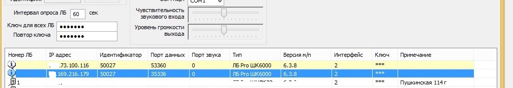

Появилось неизвестное устройство
    2.3 MB · Просмотры: 0
Обновите микропрограмму в ЛБ с ID 35237
Обновил прошивку и появилось ещё одно устройство :D , проблема решилась удалением ЛБ и прописка по новой.
