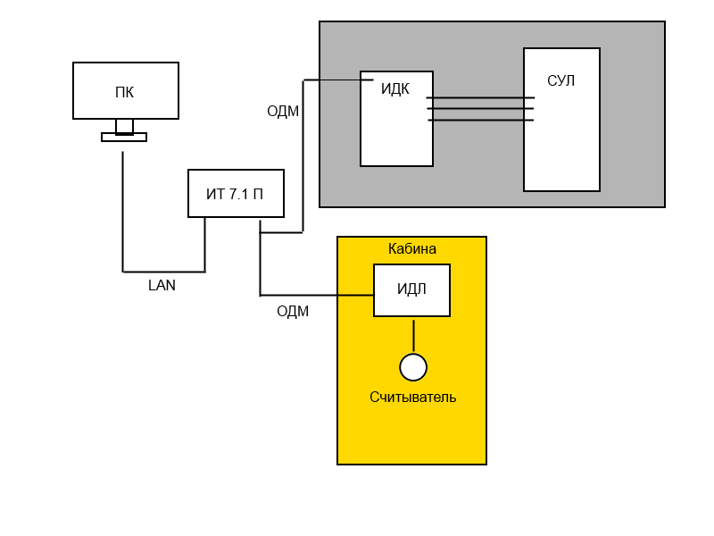

Задача - контролировать лифт KONE при помощи Портала.
В кабине установили ИДЛ ЛНГС 468223.125,
в станции установили ИДК ЛНГС.468223.032-01
Не без помощи разработчиков, установили ПО.
Все запускается, все как будто на связи
К ИТ подключаем 1 ИТ, и 1 ИДК

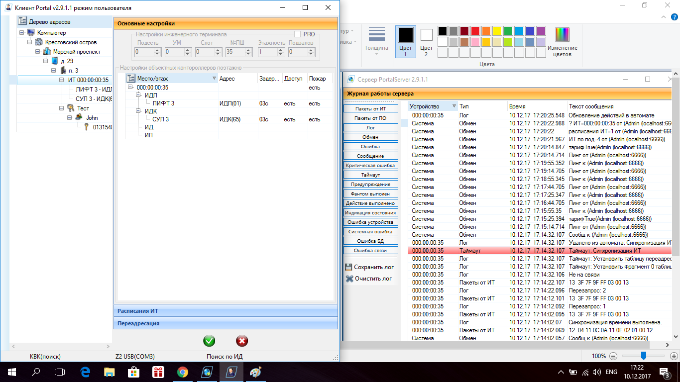

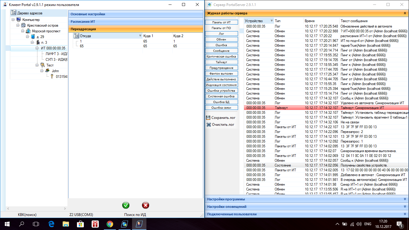

устанавливаем переадресацию с ИДЛ (адр 01) в таблице 1 на адрес 65
с ИДК (адр 65) оставляем на адрес 65
Итог. отдельно ИДЛ ключ видит, доступ дает. Отдельно ИДК тоже видит ключ, и тоже дает доступ на те остановки, которые назначены в клиенте (я так понимаю со связью между модулями проблемы нет)
Но, если считываем ключ на ИДЛ, то реакции ИДК нет никакой. Где я что мог упустить, и почему не работает переадресация?

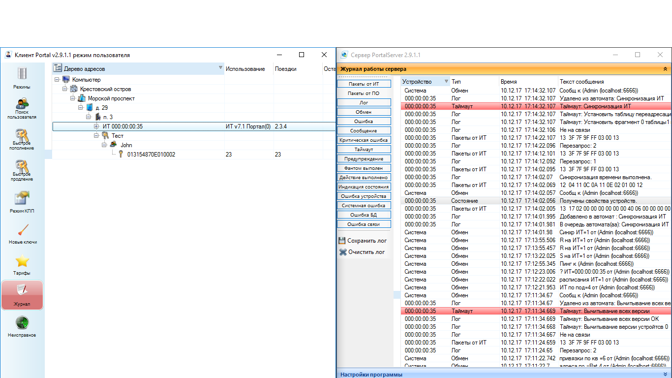

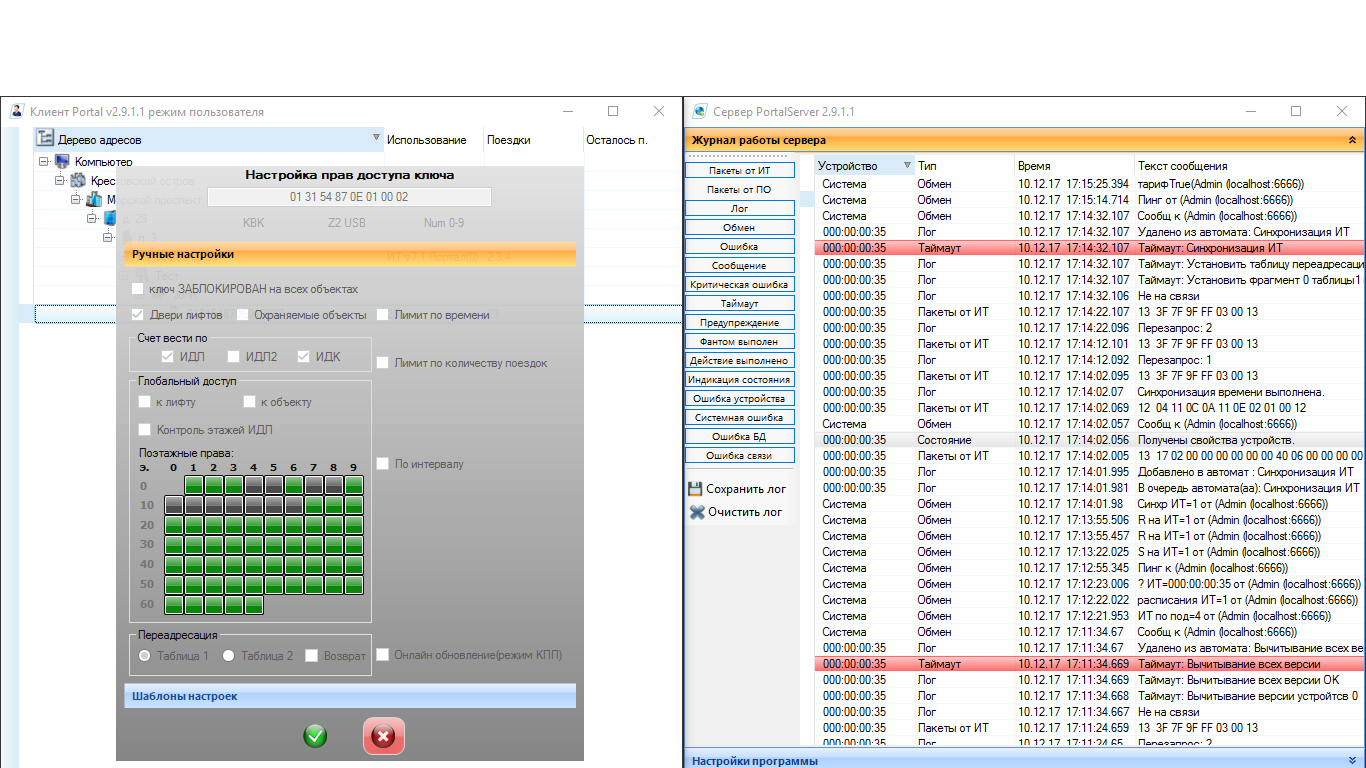

При попытке синхронизации баз, в логе сервера портала присутствуют строки:
ЛОГ (время) не на связи
ЛОГ (время) Таймаут. Установить фрагмент 0 таблицы 1 переадресации
ЛОГ (время) Таймаут. Установить таблицу переадресации
ЛОГ (время) Таймаут. Синхронизация ИТ

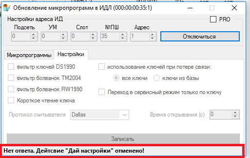

Ничего уже на ум не приходит. настройки ковырял всевозможным образом.
Есть ощущение, что дело не в лыжах

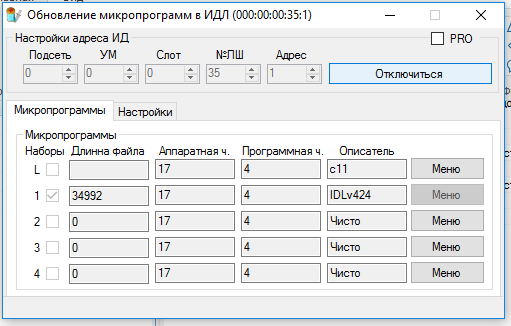

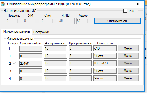

Проблема решена.
Обновлена прошивка ИТ до свежайшей, синхронизация проходит успешно, переадресация заработала.
Вопрос один, почему в блоке от ноября 2017 оказалась шивка более чем годичной давности? (если я правильно помню, с завода была 2.3.4) серийный №1852
