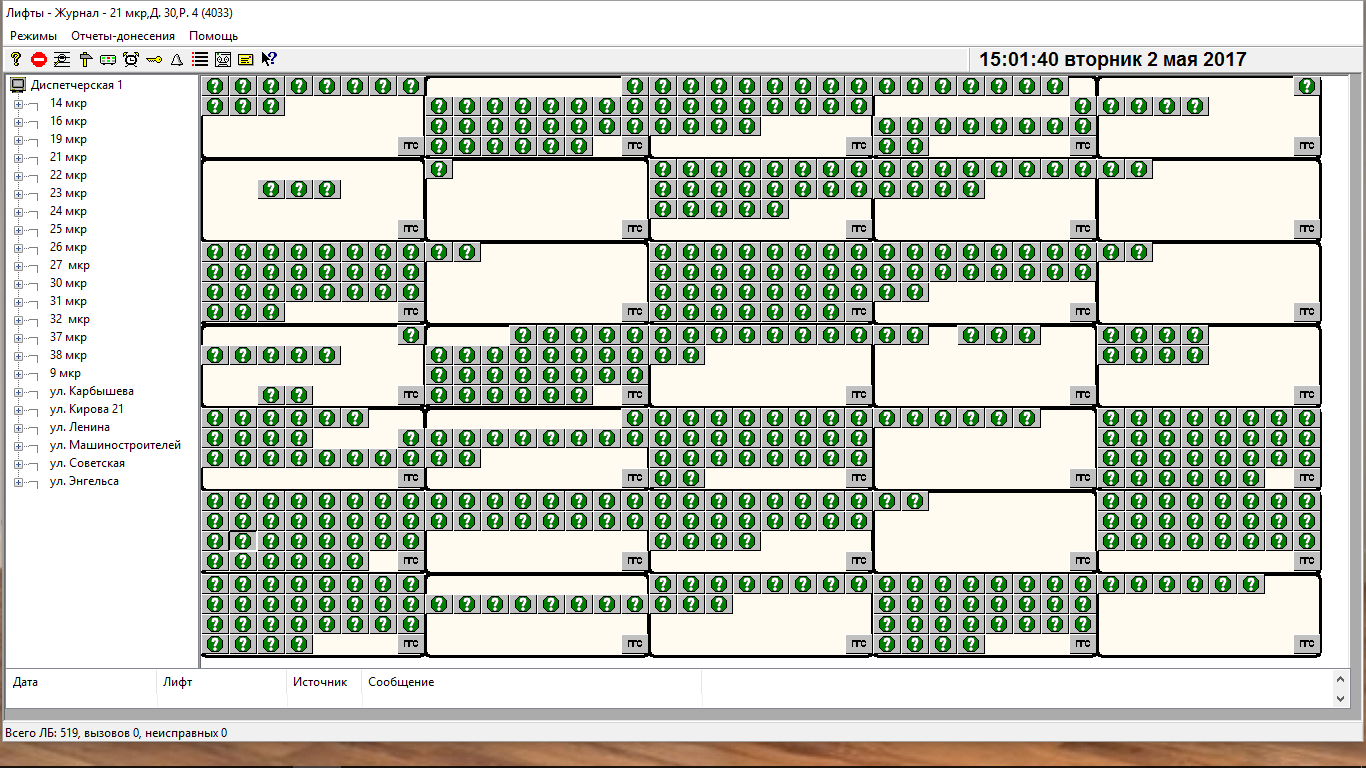

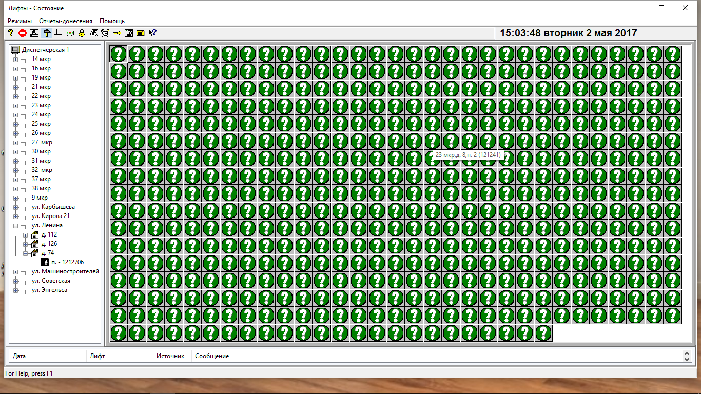

Тут еще одна печаль нарисовалась. После изменения номера ID изменяется вид адресов (см вложение, до и после)
