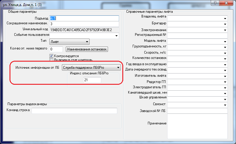

Решил поэкспериментировать с ПКЛШ
Настроил блок ЛБ6,1 про см3
В конфигураторе вставил ПКЛШ ввел все настройки, прописал ЛБ. Все пингуется, голосовая связь есть.
Захожу в Мпульт, вставляю лифт, выбираю "Службу поддержки ЛБ 6 про", в индекс описания ЛБ6 про пишу ID блока, сохраняю.
Ни чего не происходит, связи нет
Что я сделал не так???
Ваша ошибка заключаеся в том, что в поле "Индекс описания ЛБ6Pro" в программе MPultPro Вы вписываете "ID блока", а надо вписывать "Индекс ЛБ" который Вы присвоили этому ЛБ в LKDSProCfg.
В остальном у Вас все правильно.

Можно параллельно (вместе с проводными блоками) использовать и LKDSPro, при этом в MPultPro, SPult при заведении лифта нужно выбрать с качестве источника "Служба поддержки ЛБPro" SrcLKDSPro.png
Единственно нужно помнить, что, если в закладке (Диспетчерской) есть ЛБ, поддерживаемые LKDSPro, то нельзя использовать размещение в виде передних панелей КЛШ, т.к. эти ЛБ не поддерживаются Сетью передачи данных "обь", соответственно не существуют и КЛШ.
