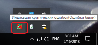

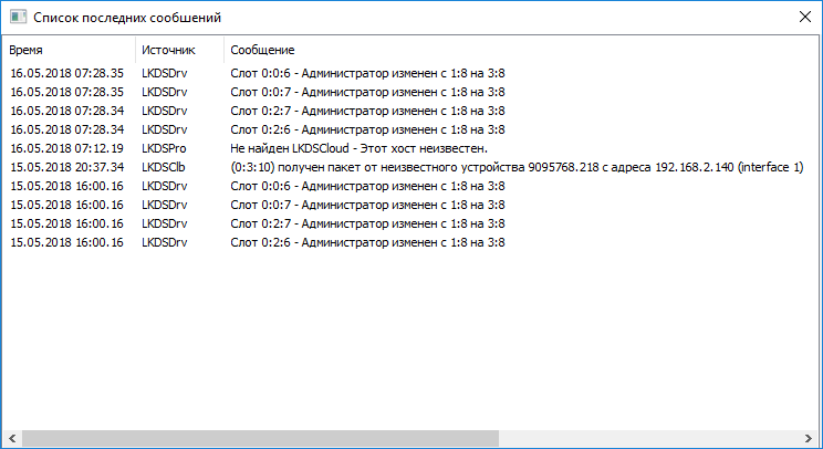

В составе Программного обеспечения ДК "Обь" есть модули, которые работают в фоновом режиме и не имеют своего окна Windows, как правило это службы Windows. Сообщения об ошибках, информационные сообщения эти модули записывают в текстовые лог файлы. Кроме того, для оперативного информирования, сообщения об ошибках посылаются в подсистему оповещения, что бы эта система отобразила сообщения в в виде всплывающего окна. Например, в виде такого окна Err4.png

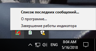

Окно можно закрыть либо оно закроется само. Некоторую историю появления этих сообщения можно посмотреть, используя индикатор: Err1.png Err2.png Err3.png

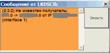

В частности сообщение от ПКЛШ "Не известен получатель: xxx.0 -> yyyyyyyy. от IP zz.zz.zz.zz" Err4.png говорит о том, что ПКЛШ получил пакет от ЛБ с идентификатором xxx и этот пакет адресован yyyyyyyy, но ПКЛШ имеет идентификатор, отличный от yyyyyyyy.
Как правило это связано с тем, что в ЛБ описана связь на IP:порт данного ПКЛШ, но идентификатор в этой связи указан yyyyyyyy, хотя идентификатор ПКЛШ отличен от yyyyyyyy.

Добрый день.
Хотел уточнить, куда смотреть, а то периодически появляется такое сообщение.
    1.7 KB · Просмотры: 0
Pro100A1ex написал(а):
Добрый день.
Вложение IPB #1662
Опечатку, конечно, поправлю (Приняты).
По формулировкам сообщений. Было решено в сообщении описывать только факты, без уточнения как ситуация могла возникнуть, т.к. интерпретации могут только усложнить поиск реальных причин.
По сути вопроса. В сообщении описан факт - ПКЛШ в подсети 0, УМ 0, слот 1 (0:0:1) получил UDP пакет, отправленный от адреса 192.168.34.50 от UDP порта 48000 и в отправителе был указан ID 10253171.
А ID ПКЛШ 0:0:1 как раз и есть 10253171.
Т.к. UDP порт ПКЛШ 0:0:1 опять же равен 48000 и 192.168.34.50 это IP адрес самого компьютера, на котором работает ПКЛШ 0:0:1, то можно предположить, что ПКЛШ получил пакет, который сам же и отправил.
Опять же могу предположить. что ваш роутер, через который ПКЛШ отправил пакет, не смог отправить пакет во внешнюю сеть к ЛБ и вернул пакет отправителю , т.е. ПКЛШ.

После обновления ПО нужно завершить работу текущего индикатора Вложение IPB #1656 и запустить новый \LKDSDrv\Common\Notification.exe

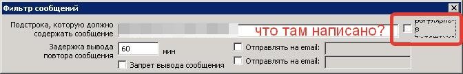

Очень полезные улучшения. Теперь хотя бы отодвинуть можно в сторону чтобы не закрывала рабочие окна. А при настройке интервала оно гораздо реже вылетает.
Есть предложение: убрать кнопку "закрыть" из окна сообщения занимающую треть площади всего окна. Есть же для этого виндовая стандартная кнопка а эта совершенно лишний элемент. Кто захочет большое окно сообщения-сделает его размеры таковыми. Я же хочу его минимизировать.

Как можно отобрать все одинаковые сообщения. чтобы посмотреть регулярность их появления и как посмотреть когда это сообщение впервые появилось? Есть такая возможность?

Сообщения можно отсортировать, нажав на заголовок колонки списка.
Система оповещения доработана и выложена в обновление ПО, изменения следующие:
1) в фильтре можно указать, что искомая подстрока - это регулярное выражение
2) по правой кнопке мыши в списке сообщений можно:
- поместить в буфер обмена текст из колонки "Источник" или "Сообщение" текущего сообщения
- создать фильтр, иcпользуя данные текущего сообщения
Так же доработки описаны в Документе

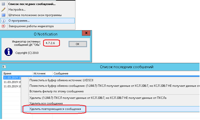

Обновлён индикатор ошибок, в него добавлена возможность удаления из списка повторяющихся сообщений.
Т.к. это модуль постоянно запущен, то нужно его перезапустить, т.е. завершить и запустить из папки \LKDSDrv\Common\Notification.exe и после запуска проверить версию - должна быть 4.7.2.6 Notify.png

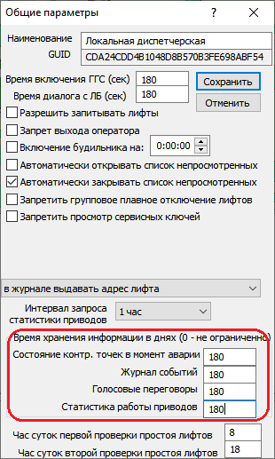

Здравствуйте!
Система предупреждения выдало сообщение:
42000 [Microsoft][ODBC SQL Server Driver][SQL Server]Не удалось выделить место для объекта "dbo.StatDriv".'DataRec' в базе данных "LKDSDISP", поскольку файловая группа "PRIMARY" переполнена. Выделите место на диске, удалив ненужные файлы или объекты в файловой группе, добавив дополнительные файлы в файловую группу или указав параметр автоматического увеличения размера для существующих файлов в файловой группе.
Подскажите как расширить файловую зону.
Места на диске предостаточно.
Используется SQL Server 2005 Express

Бесплатный MS SQL сервер редакции Express имеет ряд ограничений. В частности размер одной базы данных в SQL Server 2005 Express не более 4 ГБ. Вы этот размер уже исчерпали.
В SPult в режиме Администратора по пункту меню "Общие параметры..." установите параметры автоочистки:AvtoEraseDB.png
Через некоторое время (2-3 дня) предупреждение пропадёт.
Либо сами очистите базу Посмотреть вложение PurgeDB.doc
Либо используйте Express 2008 и позднее. В них размер базы до 10 Гб.
Либо используйте платную редакцию MSSQL.

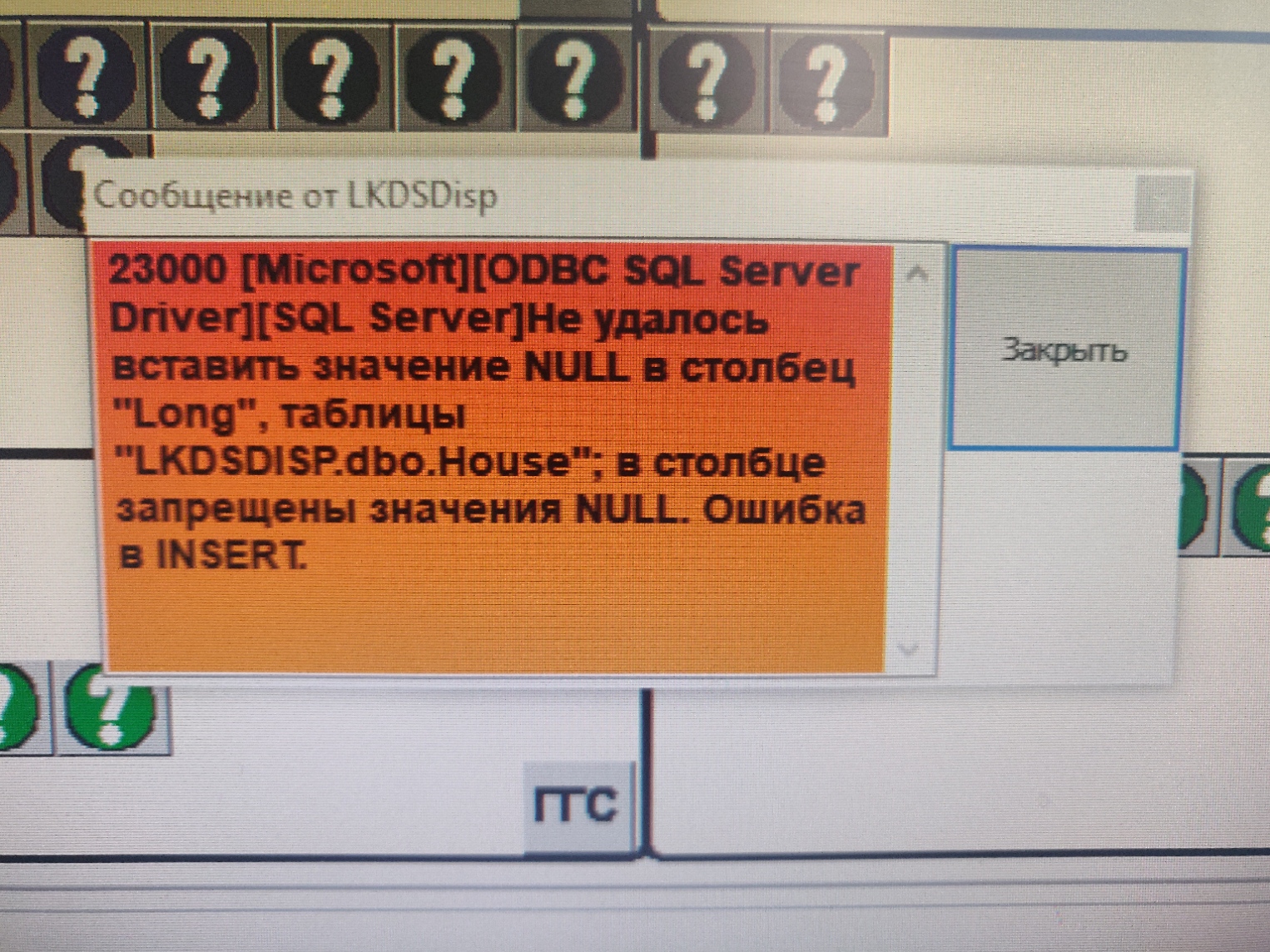

Здравствуйте, при сохранении структуры из MpultPro в Spult выдает вот такую ошибку.
    892.2 KB · Просмотры: 0
Вложение IPB #2191
Хотел бы получить дополнительные данные.
На компьютере исполните пункт меню «Пуск»\ «Все программы»\ «Диспетчерский комплекс ‘Обь’»\ «Формирование данных для обращения в техподдержку (SaveLog.exe)». После чего заархивируйте и пришлите сформированные данные (папка сформированных данных и email адрес куда отправлять будет показан в конце формирования)
