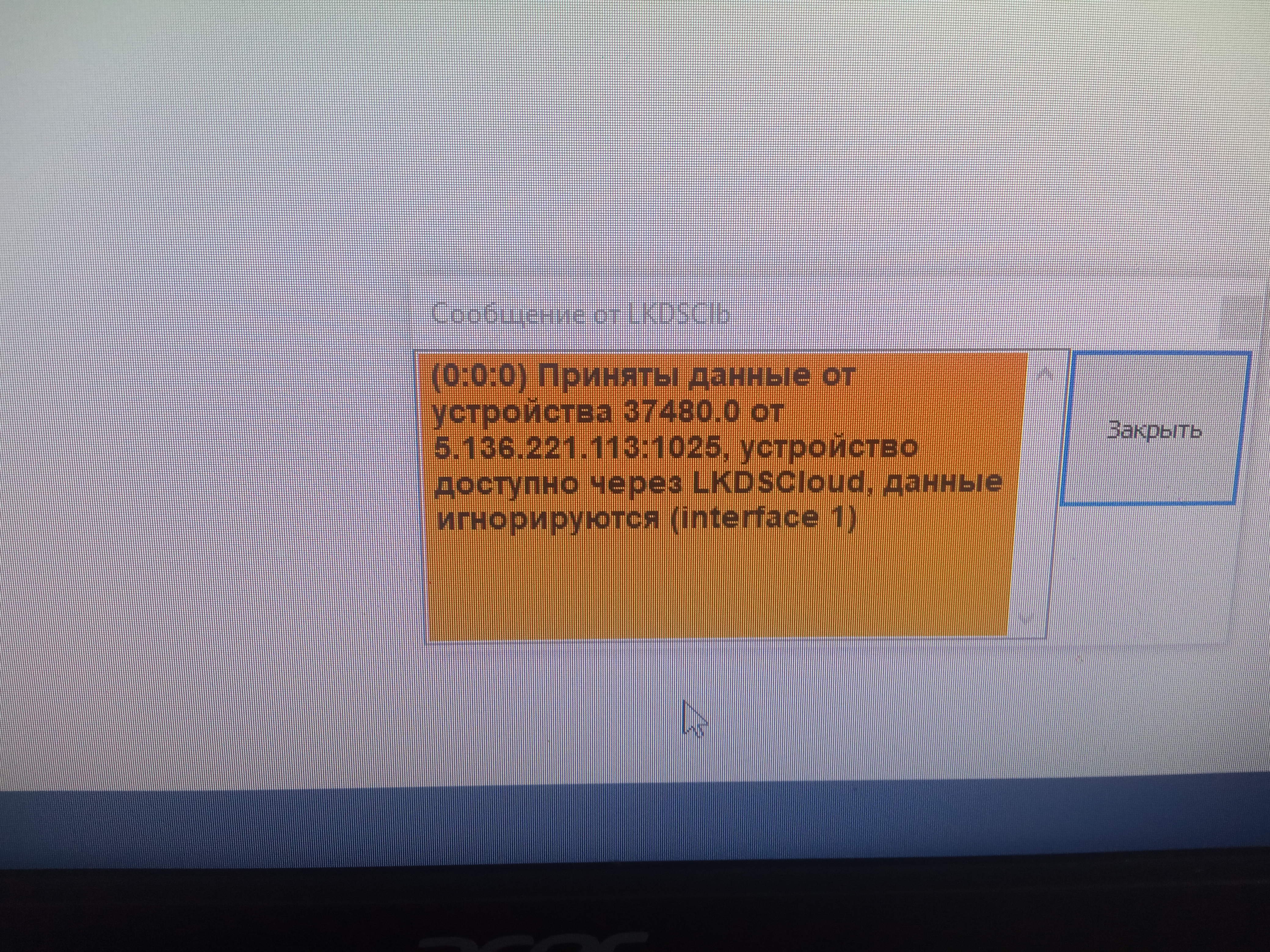

Здравствуйте, выходит вот такое сообщение, о чем оно говорит? IMG_20210312_133201.jpg

liftremont03 написал(а):
Здравствуйте, выходит вот такое сообщение, о чем оно говорит?Вложение IPB #2293
Это говорит о том, что в этом ЛБ (37480) описана связь на ПКЛШ (подсеть 0, УМ 0, слот 0)
А в самом ПКЛШ (подсеть 0, УМ 0, слот 0) связь с ЛБ 37480 описана с указанием "Связь через LKDSCloud"
Либо уберите связь в ЛБ 37480 с ПКЛШ подсеть 0, УМ 0, слот 0
Либо в ПКЛШ (подсеть 0, УМ 0, слот 0) в связи с ЛБ 37480 уберите признак "Связь через LKDSCloud"

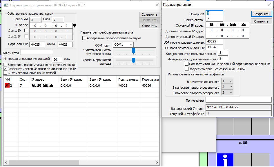

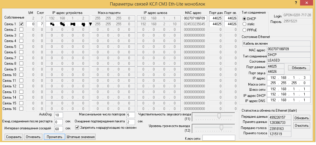

Получаю сообщение вида : (0:0:7) ПКСЛ получает данные от КСЛ 2:7, но КСЛ 2:7 НЕ получает данные от ПКСЛа, что оно означает?

Параметры связи ПКСЛ

такая картина в моноблоке
