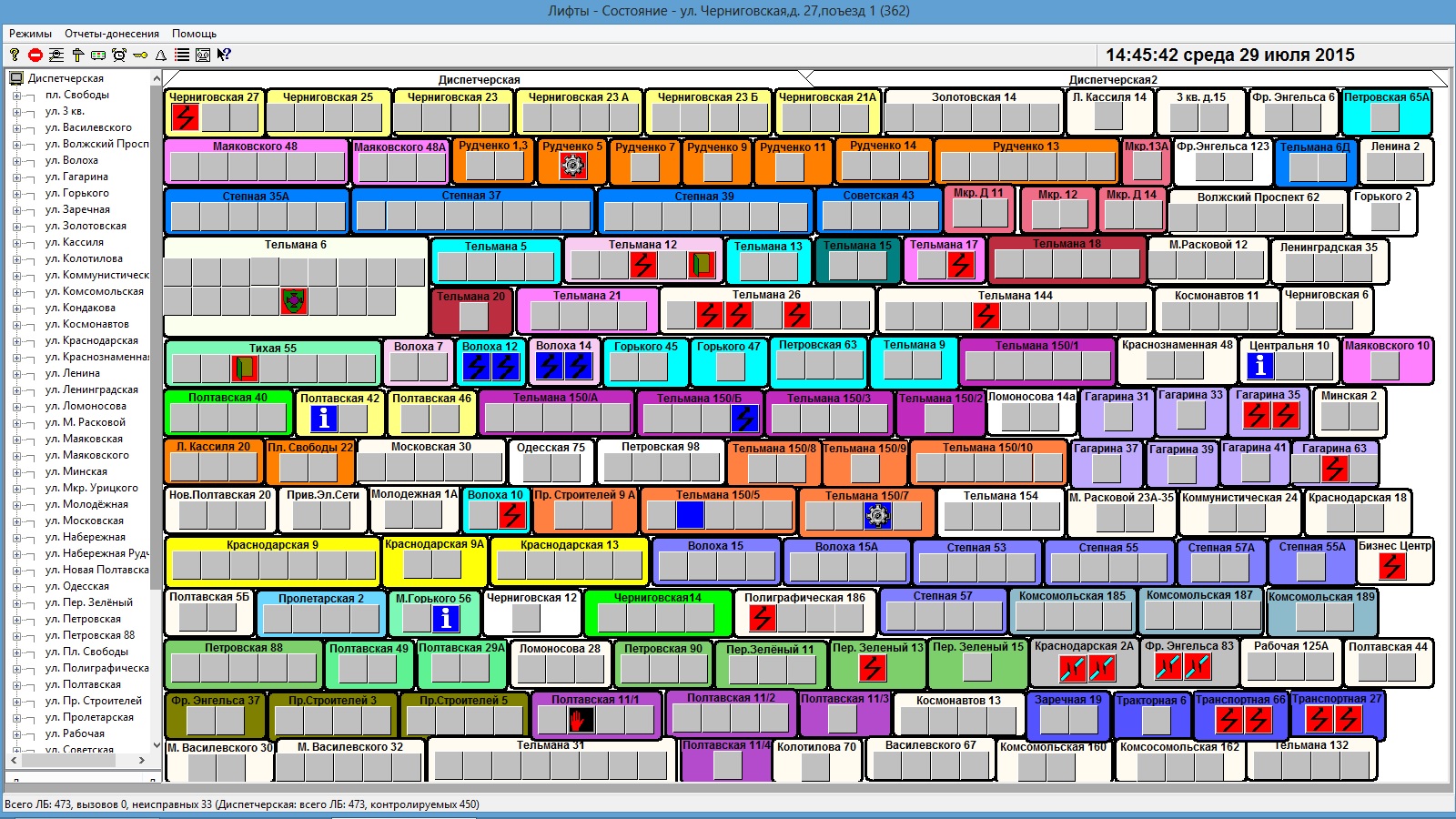

На экране ДП не осталось места для вновь подключаемых лифтов. Проблему временно разрешил, сделав еще одну страничку в программе MPult, размещая новые лифты туда. Но это достаточно не удобно для диспетчеров - не видишь полной картины, приходится переключаться между страничками для просмотра новых сообщений.
Очевидное решение - организация еще одного диспетчерского пульта в этом же помещении. Подскажите, как лучше это организовать?
Делать две АД, как это описано на стр. 44?
А монитор сколько дюймов? и сколько лифтов на нем?
много - 450. Выглядит так:
1. запуск Мпульта из разных папок с разными натсройками (только "свои" и "свои с чужими")
3. Клиент-серверная структура и запуск Спульт от разных юзеров (также либо "свои" либо "свои с чужими")
не совсем понял.
Имеется ввиду когда организован новый пульт по схеме приведенной на стр. 44? На нем организовывать 2 Мпульта. И включать (условно) второй в случае "падения" первого компа?
не могу сказать что ответ внес ясность.
Как лучше? Организовывать удаленное подключение? Но насколько я понял оно для всякого рода смартфонов.
