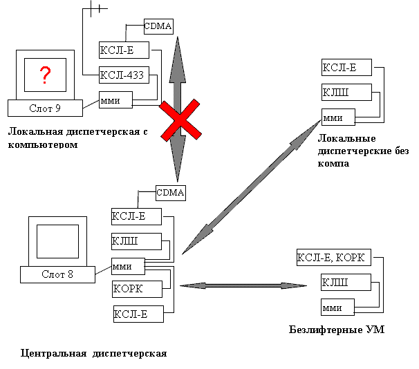

Локальная диспетчерская (ЛД), та, в конфигурации которой компьютер подключен к слоту 8, не только пересылает центральным диспетчерским (ЦД, компьютер 9 слот) оповещения о изменении состояния лифтовых блоков, но и раз в 10 минут посылает сообщение от своего адреса в адрес центральной диспетчерской сообщение, которое ЦД воспринимает как сообщение о нормальном функционировании ЛД. Если за 35 минут ЦД не получит ни одного сообщения от ЛД, то ЦД считает, что ЛД не работает, соответственно все КЛШ, которые в конфигурации ЦД описаны в самом узловом модуле ЛД или в узловых модулях подчиненых ЛД, считаются не работоспособными, все лифтовые блоки данных КЛШ получают состояние "нет связи" и красную картинку с оборванным проводом.
Речь о таком варианте (лифты локальной в МПульте обоих):
Как узнать оператору локальной что связь пропала или что еще можно сделать кроме ручного переключения ?
    9.7 KB · Просмотры: 0
Именно как написано в предыдущем ответе - через 40 минут после потери связи по CDMA, в MPult, запущенном в на компьютере в диспетчерской, изображенной на рисунке слева вверху (9 слот), прямоугольники ЛБ получат рисунок "не связи" (разорванный провод на красном фоне).
