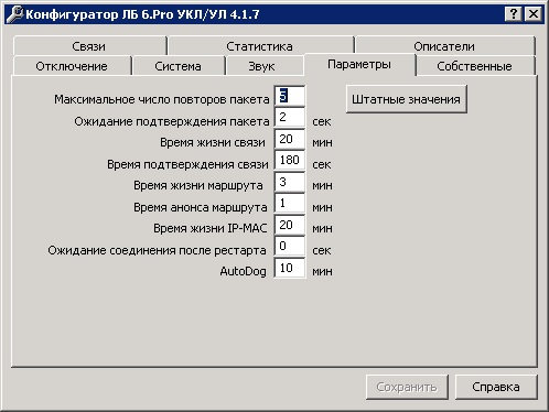

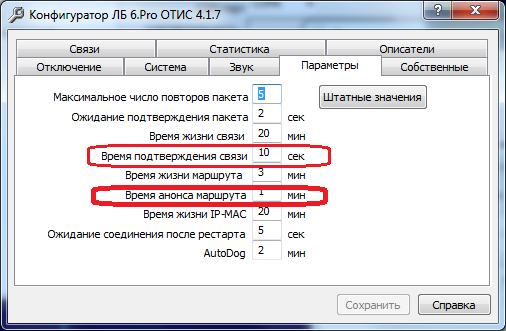

время подтверждения связи и время анонса маршрута какие?

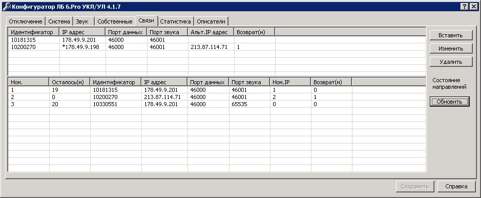

Такое ощущение, что этот блок начинает пытаться стучать на резервный IP при исправном основном.
Подозрения подтвердились
    103.1 KB · Просмотры: 0
А параметры связи ЛБ?
Параметры связи, а не настройки.
    43.8 KB · Просмотры: 0
