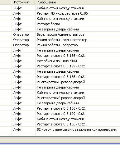

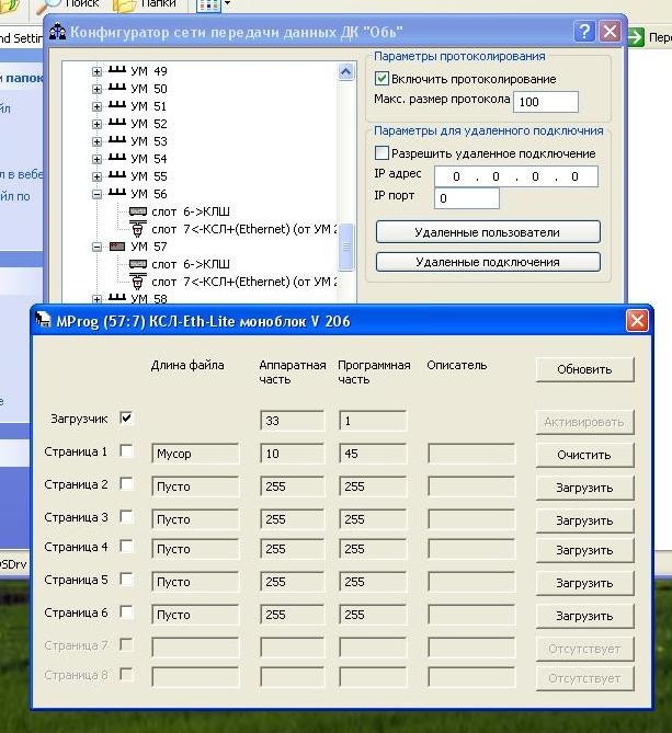

Интересно что заметил сие после переключения этих двух точек с GPRS на CDMA. Рестарты очень частые два-три раза в минуту. Иногда сразу и в 6 и 7 слоте , чаще только в 6-ых слотах. 2.JPG (на сообщенеи про ММИ не обращать внимание-тестовая подсеть, забыл выключить)
Проверил еще четыре точки с аналогичной конфигурацией, но каналы-ADSl, там такой проблемы нет.
Попутно увидел что ОПЯТЬ СЛЕТЕЛА 1 СТРАНИЦА в одном моно. :(
1___.JPGБыла вероятнее всего 5928.

SOS!!! Все равно на этих двух точках продолжает бить рестарты 0х21 (только в 6 слотах), хотя и работает всё вроде нормально. Что это может быть???
Ищи ошибку в конфигурировании КСЛ этих точек... скорее всего у тебя в одной из связей в качестве основного используется IP адрес одного узла, а в качестве альтернативного - IP адрес другого узла... и они (узлы) попеременно "достукиваясь" до КСЛ вызывают его переключение с рестартом 0x21.
Блин, проверял уже не раз. Криминала не замечено.
На GPRS работало нормально, без рестартов. Рестарты появились после установки CDMA вместо комплекта GPRS. У диспетчера переписал только IP больше ничего не менялось.
Код 0x21 возникает в моноблоке (ксл) при обнаружении смены логического адреса (УМ или слот) - как результат перенастройки устройства и информация о том, что такая перенастройка произведена.
В данном случае - ситуация с частой сменой номера УМ, слота скорее всего исключена.
Подобный эффект встречался в жизни, когда в конфигурации КСЛ в одной связи были прописаны IP адреса на разные узлы (основной и альтернативный) и приход пакетов по очереди от каждого из ШЗ адресов - вызывало реконфигурацию и рестарт устройства с кодом 0x21.
