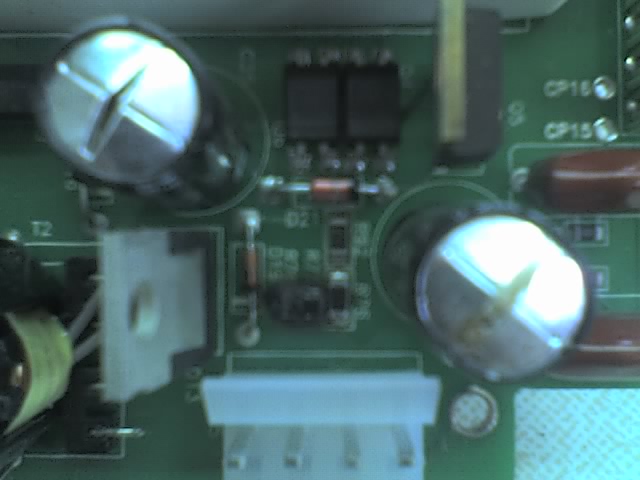

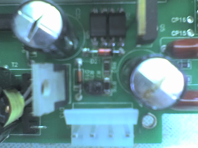

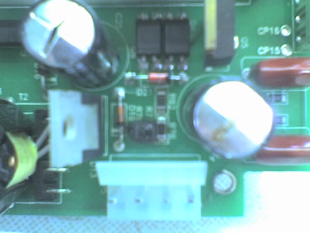

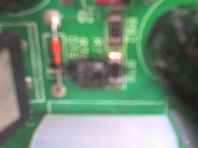

Здравствуйте !
Есть проблема выгорели два резистора в моноблоке КЛШ-КСЛ Ethernet, нужна принципиальная схема (ЛНГС.465213.026-10, если не ошибаюсь) или номиналы и разводка по плате. Кондёры вздуты. Сигнала в линию нет, соответственно. ЛБ 5.5 питался от линии моноблока.
Качество не очень :( извиняйте, мобилка слаба.

На фото плохо видно-на плате есть прогар?
лифтсервис написал(а):
Там R77 и R78 (SMD) - в угли и непонятно как там печать вокруг них... :rolleyes:
В причине разобрались или неизвестно? У меня тоже такой один был -новый, поработал менее месяца и выгорел. В сервиснике ремонтировать не стали -сказали проще плату заменить целиком. Вопрос в том что неизвестно почему произошло такое, гарантийным случаем не признали, а другой моно на его месте с полгода работает нормально.
