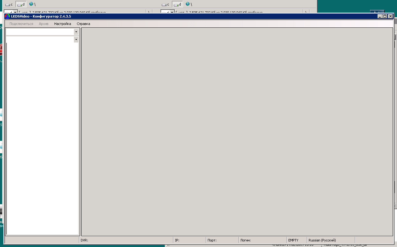

Скачал и установил новую версию LKDSVideo v 2.4.3.5 с надеждой что уже есть поддержка структуры LKDSDomain, но увы после запуска программы открывается пустое окно
Прошу помощи в решение данной проблемы.
Вложение IPB #2145
А запускаете на сервере? Там где установлен LKDSDomain?
Посмотрите путь,куда у Вас установился LKDSvideo.
Мне на серверной части приходилось ему указывать папку LKDSdvr,(в которой находится LKDSDomain,LKDSDrv,Common ... и так далее) в которую он и должен ставиться, иначе он не подхватывал структуру сети и не работал.
Вложение IPB #2145
Выложена новая версия с устранением данной проблемы https://lkds.ru/upload/programs/LKDSVideoDst.exe

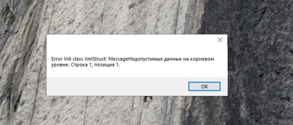

При запуске LKDSVideo всплывает ошибка
при этом структура LKDSDomain не отображается, в чем может быть проблема?
Заранее благодарен.
Вопрос закрыт :) проблема ушла с обновлением LKDSDomain
